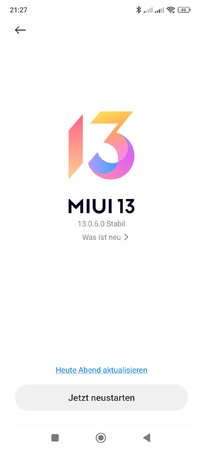

Hallo, mein F3 lässt sich nicht direkt über das Handy updaten. Und ich möchte nur sehr ungern einen Werksreset machen mit Datenverlust und Neueinrichtung. Momentan sieht es sieht es so aus:

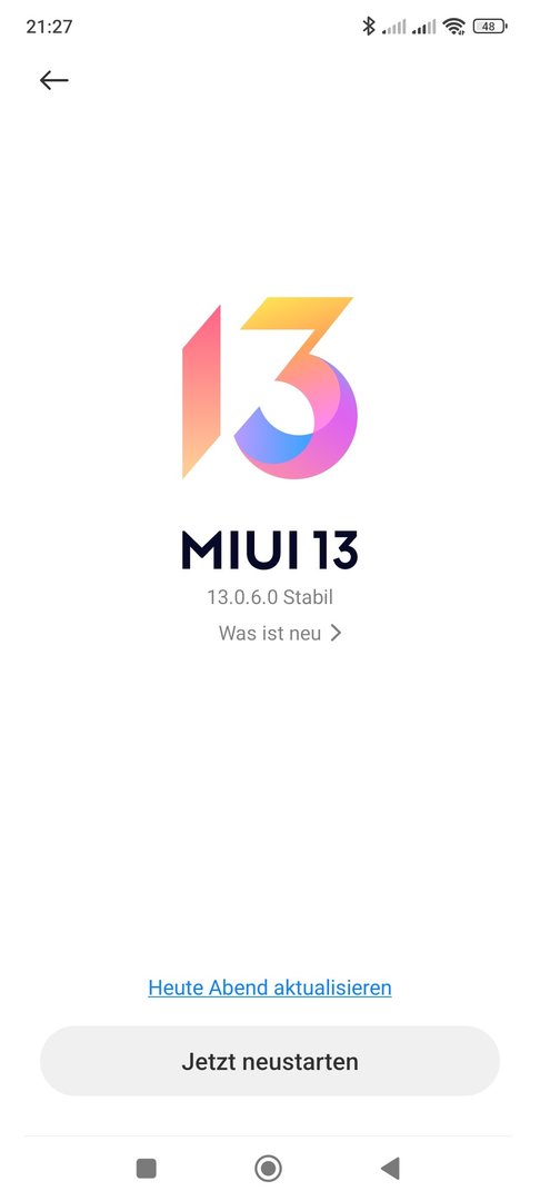

Wenn ich auf die 13 tippe, erscheint dieser Screen:
Aber die als update angebotene Version ist schon auf dem Handy, ein Neustart bewirkt keine Änderung. Und in die erweiterten Einstellungen mit den Punkten oben rechts komme ich auch nicht.
Gibt es eine Alternative, ohne Datenverlust upzudaten?

Hallo Wolfgang. Das Problem gab es früher schon mal. Ich weiß aber nicht mehr bei welchem Update. Hast du App's über ADB deinstalliert? Ich glaube mich zu erinnern das es damals damit Probleme gab.
Nein, ich habe nur mit dem Handy Apps deinstalliert, nicht über ADB.
Das Problem trat wohl erstmals beim Update 12.04, glaube ich, auf. Benutz mal die SuFu. Da wirst du wohl kaum um einen Werk reset rum kommen. Du könntest vielleicht noch versuchen über ADB die Update App zu deaktivieren und wieder zurück zu spielen. Ich wünsche dir auf jeden Fall gelingen.
