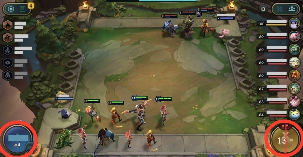

ab und zu spiele ich auf meinem Handy das Spiel TFT. Wenn ich im Spiel bin, funktionieren die beiden Tasten unten links und rechts nicht korrekt (habe die im Bild eingekreist). Der rechte eingekreiste Button funktioniert nur, wenn ich diesen links von dem vertikalen Strich anklicke. Wenn ich den rechts davon anklicke, passiert gar nichts, als ob der Tastendruck nicht erkannt wird. Der linke eingekreiste Button funktioniert nur manchmal (egal in welchem Bereich ich diesen anklicke). Liegt das am Spiel oder am Display das es nicht richtig funktioniert? Hat jmd zufälligerweise ebenfalls TFT installiert und kann es testen?

Ich spiele zwar das Spiel nicht, aber das könnte der GameBooster sein.
Gehe in Einstellungen - Spezielle Funktionen - Game Turbo - Symbol oben rechts (soll wohl ein Zahnrad für Einstellungen sein, sieht aber komisch aus) - Erweiterte Einstellungen - "Dein Spiel" - Berührungsgeschützter Bereich. Da auf "Aus" stellen.

Das Spiel war zwar nicht automatisch im Game Turbo, habe es aber dann hinzugefügt und nach deiner Beschreibung ausgeführt und das Problem ist weg
