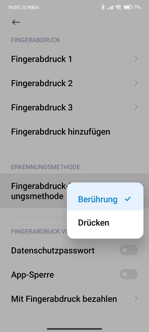

@pens Dann hast es bestimmt so eingestellt, das du nur den Finger auf den Sensor legen musst. Schalt das Mal aus, dann musst zwar die Taste drücken aber das Display bleibt aus
Wo finde ich das unter Einstellungen?
Edit: Habe es gefunden

Habe bei allen Geräten von Xiaomi mit dem Fingerabdruck keinerlei Probleme in der Hosentasche bei der Einstellung des Sensors auf berühren.
Auch Double Tap to wake ist an und verursacht das bei mir nicht.
Nur die Einstellung anheben zum aufwecken hat bei mir das Problem verursacht.
