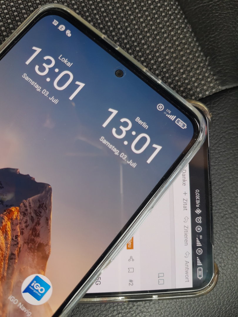

Ich habe ein Poco F2 Pro und bekomme damit auch 5G Verbindungen, bei meinem F3 bekam ich das 5G Icon bisher noch nie zu Gesicht. Ich kann also am selben Ort beide Geräte (beide mit o2 SIM aus selben Vertrag) nebeneinander halten und das so direkt feststellen.
Auch das mit dem auffälligen Wechsel zwischen 4G / H, das kann ich beim F3 bestätigen. Während das F2 Pro lange konstant verbunden bleibt, springt es beim F3 munter hin und her.
Ich habe das gerade wieder jetzt im Moment - siehe angehängtes Bild: 1x das F2 Pro mit 5G Anzeige und oben drauf liegt das F3 mit nur LTE.

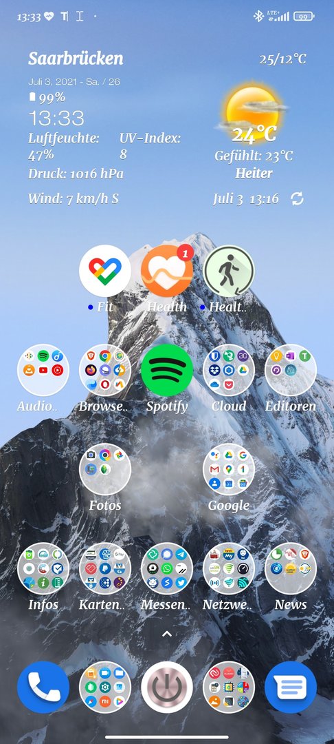

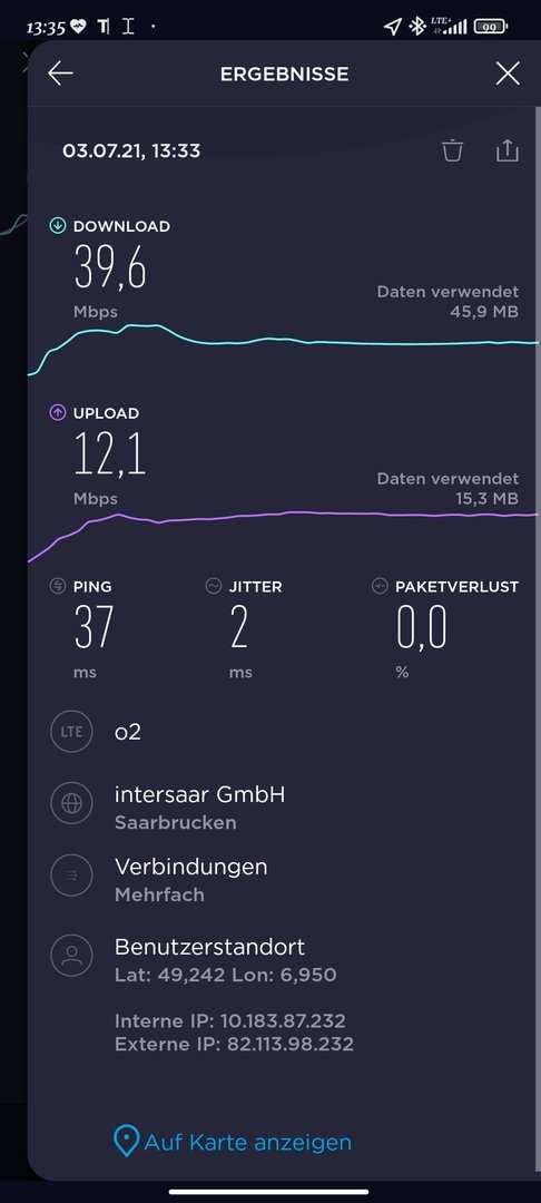

Ich weiß, es nützt Euch nicht wirklich etwas, aber auf meinem Poco F3 habe ich bisher keine Verbindungsabbrüche. Es läuft ebenfalls mit der Version 12.5.1.0.
Vor ein paar Monaten jedoch waren die Downloadzahlen auf meinen beiden anderen Phones (das Poco hatte ich damals noch nicht), hier wo ich wohne, unter aller Kanone (schon LTE, aber nur zwischen 2 und 5 Mbps). Ein paar Wochen später waren die Zahlen wieder okay. Ich denke, das lag am Anbieter O² (Drillisch). Wer weiß, was der wo gebastelt hat.
Es kann zwar, muss aber nicht zwingend am Phone liegen.
