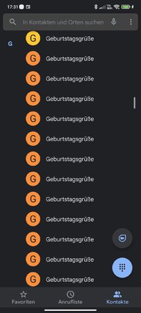

Ich habe auch das Problem der doppelten Kontakte. Bei mir ist es der Kontakt Geburtstagsgrüße. Wenn ich ihn löschen will, sagt er mir Fehler beim speichern des Kontaktes. Das nervt mich total und dieser Kontakt ist 21 mal vorhanden........
Wie werde ich den ollen Kontakt los??

Gucke dir mal deine Kontakte auf dem Rechner an, am besten unter diesen Link: Anmelden – Google Konten
Ansonsten geht's auch in den Kontakten -> Menü -> Zusammenfügen und korrigieren

In der Telefonapp werden imho alle Kontakte angezeigt. Ich würde einfach alle Kontakte von der SIM schmeißen. Wenn du eh alle mit deinen Google Konto gesynct hast bringt dir das im Grunde keine Punkte.

@PiTROWiTCH Wenn ich direkt unter Google in meine Kontakte schaue, da kommt dieser Eintrag nicht vor. Der Kontakt ist direkt auf der Simkarte gespeichert. Wenn ich ihn von dort löschen will, dann kommt der Hinweis, ein Fehler beim speichern des Kontaktes... Wenn ich andere Kontakte von der Simkarte lösche, klappt das ohne Probleme nur nicht bei dem besagten Kontakt. Werde die Sim mal ein einem anderen Handy tun um zu schauen ob ich den Kontakt dort löschen kann.
