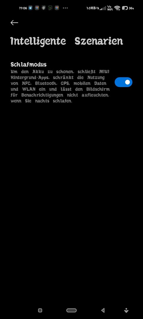

Vielleicht habe ich eine Lösung.
Ich besitze das Redmi Note 10 Pro(Miui 13.0.8.0 SKFEUXM) und bin ebenfalls von dem Problem betroffen.
Den Menüpunkt intelligente Szenarien gibt es bei mir so auch nicht. Ich habe mit der App Activity Launcher den Menüpunkt gefunden und dieser war leer. Dann habe ich die Region auf Indien gestellt und siehe da ich konnte die intelligenten Szenarien ausschalten. Jetzt muss ich erstmal eine Nacht darüber schlafen, ob es funktioniert hat ;)

Ev hier
Wo soll diese Einstellung zu finden sein?
Unter Einstellungen - Akku-Zahnrad - ganz unten

Gehe von aus das hier ne APK läuft,guckt mal Foto genau an,powerkeeper...liegt ev wohl daran,das nix zu finden is ;)
@Netsowichtig
Sollte mit einer apk nichts zu tun haben.
Die Funktion gibt es in der Xioami.eu und darauf basierenden Custom ROMs. Ich schätze, der Tip-Geber hat eine solche Rom laufen.
Reaktionen: Ulrich B. und maxsid
jop wird wohl so sein.
Com. Miui. Power Keeper ist Batterie und Leistung.
Das ist der ganz normale Package Name.
Erreicht per Shortcutter Gibt es überall nur sind die Szenarien nicht freigegeben auf EEA etc.
Aber es ist richtig bin auf Xiaomi EU.
