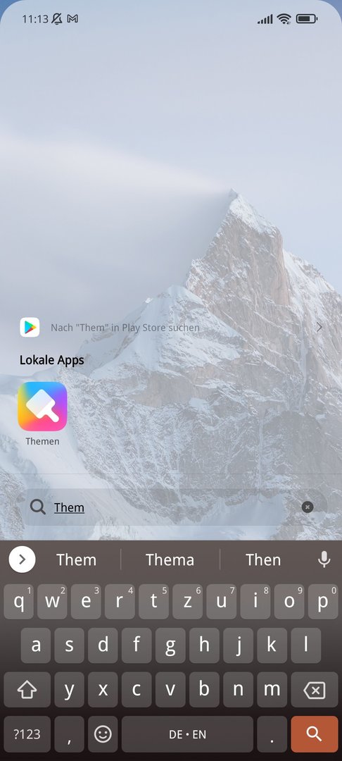

@Franhub12 wo finde ich das Themes Center? Ohman, ich hab noch nicht den Durchblick ;-(
Reaktionen: Franhub12
@BIGR69 Hast du keine Themes App?:
