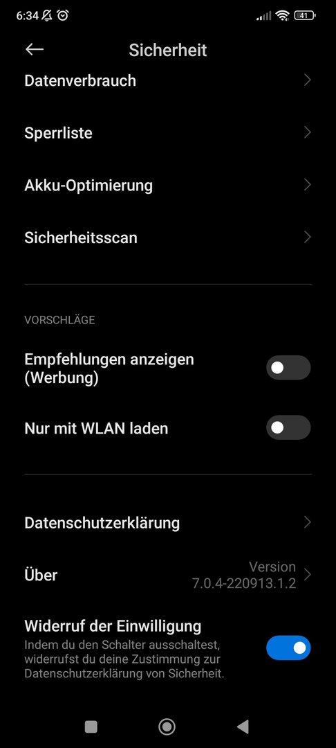

In der App Sicherheit
Zahnrad oben rechts
Empfehlungen anzeigen deaktivieren

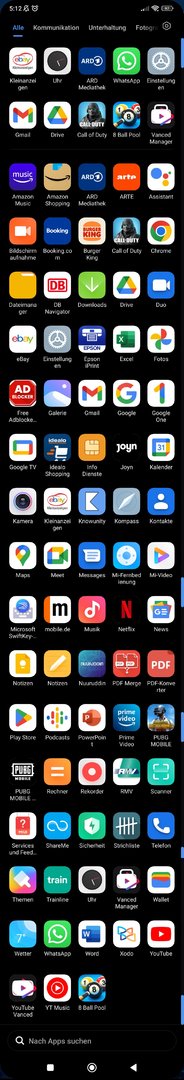

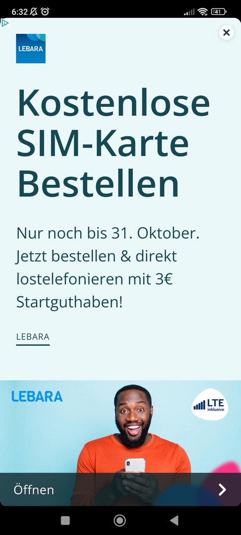

Hier noch ein Screenshot von der Werbung
Diesen Müll mit der Fullscreen Webung bekommt auch ein Poco M4 Pro 4G, und das auch obschon dieser Empfehlungen Schalter ebenfalls auf Aus ist.
Wenn man den Deep Scan anklickt, bekommt man die Fullscreen Werbung fast immer. Manchmal ist es auch die kleine Webung im Deep Cleaner Fenster, aber meist schaltet sich eine Fullscreen Webung ein und überdeckt die Deep Cleaner Seite.

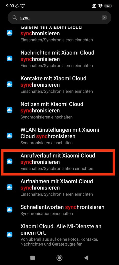

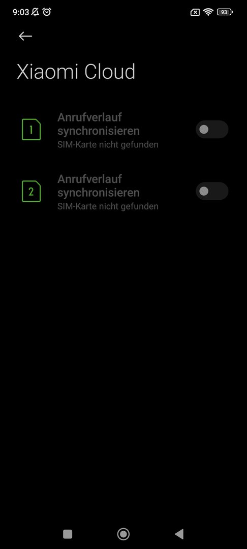

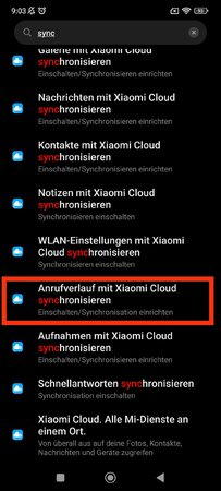

Ich hab ja diesen Thread gestartet und hab auch das Problem mit der Werbung auf meinem Poco F3 gelöst. Es ist zwar sehr kurios, aber ihr könnt es auch einfach mal ausprobieren. Ich hab einfach die Synchronisation von meinem Anrufverlauf deaktiviert. Hatte dies nämlich mal ausversehen eingeschaltet. Als ich es dann abgeschaltet habe, hab ich bis heute keine Werbung mehr auf meinem Handy erhalten. Probiert es einfach mal aus, falls ihr diese Funktion aktiviert habt. Hoffe das hilft.

4. Anrufverlauf mit Xiaomi Cloud Syncronisieren: war gar nicht eingeschaltet, hilft also leider nicht.

Ich denke für Bereinigen muss man also die Sicherheit Empfehlungen Anzeiggen (Werbung) Schalter umschalten.
