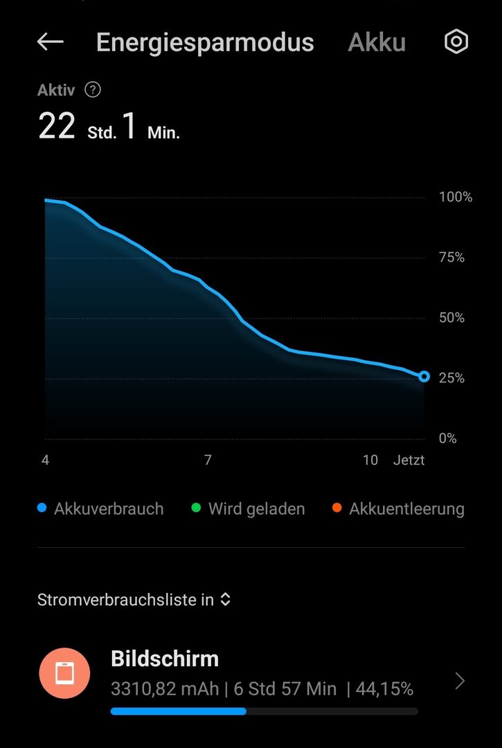

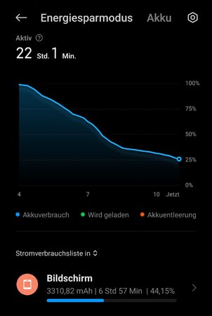

Es macht einen Unterschied, ob immer an oder nur 10 Sekunden, zumindest bei mir. Mit immer an habe ich mindestens 20% weniger Akku zum Abend. Auch in der Akku Grafik habe ich mit aod immer einen konstanten Abfall. Mit aod aus oder nur 10 Sekunden fällt der Akkustand deutlich langsamer und man erkennt genau, dass er dann abfällt, wann ich das Gerät benutzt habe.
Edit: Dot von über 5 Stunden hatte ich nie mit AOD!

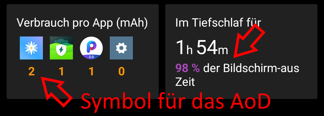

Da stellt sich dann doch die Frage, warum es bei einigen klappt und bei anderen nicht. Mein Poco F3 geht mit AoD ganz brav schlafen. Ich habe es jetzt mal neu gestartet, weil der Verbrauch vom AoD sonst so gering ist, dass er aus der Liste rutscht. Dann habe ich das Poco für knapp 2 Stunden mit dauerhaft aktivem AoD liegen lassen. Ergebnis: Es war 98% der Zeit im Tiefschlaf (ermittelt mit AccuBattery).
Die Frage an die Betroffenen: Welches AoD habt ihr denn ausgewählt? Was habt ihr da aktiviert? Vielleicht ist eine Funktion buggy, die ich nicht aktiv habe.
