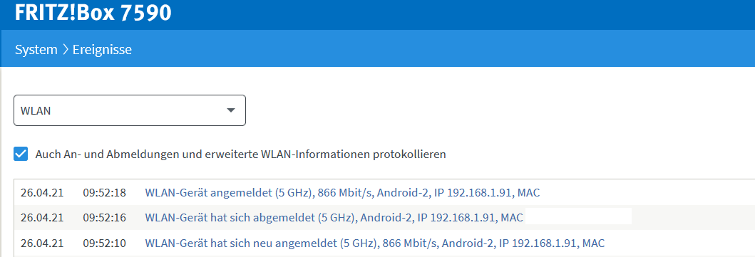

Also ich habe gestern mal in den Ereignissen in der Fritzbox WLAN Anmeldungen mitprotokolieren lassen und anscheinend gibt es hier mit dem 5GHz ein Problem. Im Anhang mal ein Screenshot von den Protokollen.
@jubeltrubel01 : Hm interessanter Ansatz, ich hab tatsächlich Pihole am laufen mit einem PiZero. Vlt. mal generell entfernen das teil. hmhmmm.....
