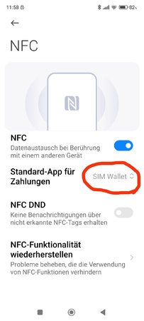

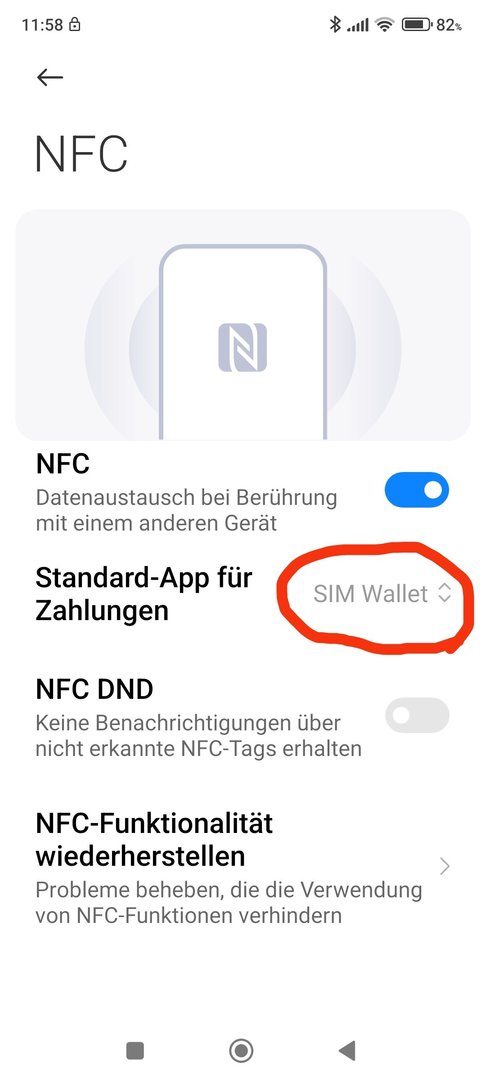

Bin zur Zeit am verzweifeln mit der Wallet Einstellungen des Pocos F5.
Bei den NFC Einstellung im Feld 'Standard-App für Zahlungen' stelle ich Google Pay als Standard Zahlung ein, IMG_20230531_121258.jpg irgendwann ändert sich diese Einstellung von alleine auf 'Sim Wallet'.
Wenn man die Einstellung beim Kontaktlosen Zahlen nicht kontrolliert, funktioniert das natürlich nicht.
Finde keine Möglichkeit Sim Wallet zu entfernen, weiß auch nicht ob es ein Google Problem oder Poco Problem ist.
Jemand ähnliche Probleme?

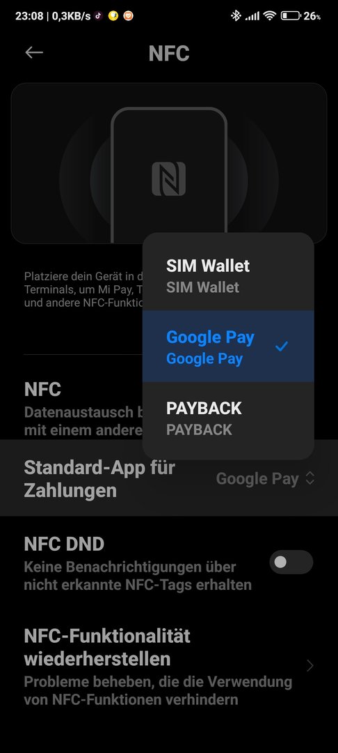

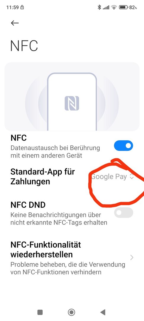

Scheint wohl ein F5 Problem zu sein, beim F5 Pro funktioniert es, nutze es fast jeden Tag. Hatte allerdings auf dem F4 mal ne Poco-Launcher-Version da ging nichts.
Screenshot F5 Pro.
Naja wenn Google Pay als Standard in den Einstellungen drin bleibt, funktionierts auch. Das Handy verstellt aber die Einstellung sporadisch auf sim wallet als Standard, dann muss man ständig das wieder verstellen.

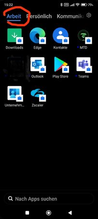

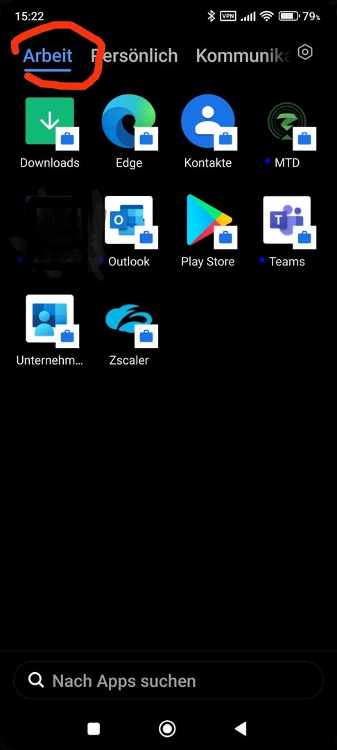

Schlechte Nachrichten, nachdem ich ein Arbeitsprofil eingerichtet habe, verstellt sich das Handy wieder regelmäßig auf sim wallet. Bei reddit gibt's noch einen xiaomi 13 Nutzer der das gleiche Problem hat. Scheint ganz schön verbuggt zu sein die Software. Eine Lösung sehe ich zZ nicht.

Bei mir war seit zurück setzten auf Werkseinstellung alles gut. Dann habe ich wieder das Arbeitsprofil installiert (Microsoft Unternehmensportal[intune VPN]) seit dem verstellt sich die nfc Funktion auch wieder ständig auf sim Wallet. Entweder man hofft auf ein Softwarupdate oder man muss damit leben. Insgesamt sehr unbefriedigend. Werde mir mal das Honor 90 ansehen wenns rauskommt.
@dupi Bei mir hat sich das Problem leider auch noch nicht gelöst. Ich hatte über die Einstellungen das letzte Update nochmal eingespielt, aber verstellt sich immer noch in regelmäßigen Abständen. Scheint tatsächlich irgendein größerer Bug in der Software zu sein. Was mich etwas wundert, dass die meisten anderen User hier anscheinend keine Probleme damit haben. D.h. wir beide müssen anscheinend irgendeine andere Funktion oder Dienst nutzen, die die meisten anderen hier nicht eingerichtet haben/benötigen und die letztlich (in Kombination) zu dieser Fehlfunktion führt. Intune VPN/MS Unternehmensportal/Arbeitsprofil nutze ich nicht, das wird es also wahrscheinlich nicht sein. Hardware-Defekt würde ich eigentlich ausschließen, da NFC an sich ja funktioniert..
Update: Ich habe gerade nochmal im Netz recherchiert und vielleicht ist die Dual Apps Funktion schuld. Gerade mal alle entsprechenden Dual Apps gelöscht und die Funktion deaktiviert. Und jetzt heißt es wieder mal abwarten und beobachten🙄
Ja das hatte ich auch schon irgendwo gelesen. Das Arbeitsprofil ist evtl. ähnlich wie die Dual Apps Funktion,welche dann die Wallet Einstellung stört.

Es ist ein Wallet Problem, das nicht mit mehreren vorhandenen Benutzen zurechtkommt.
