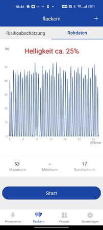

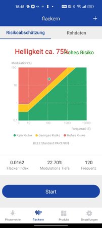

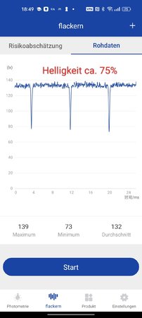

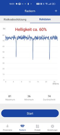

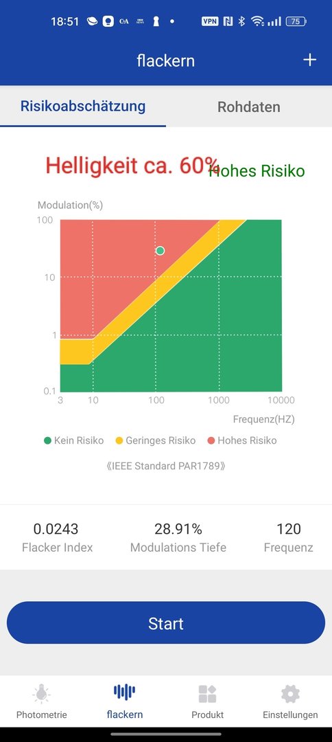

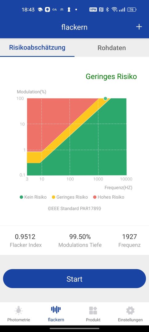

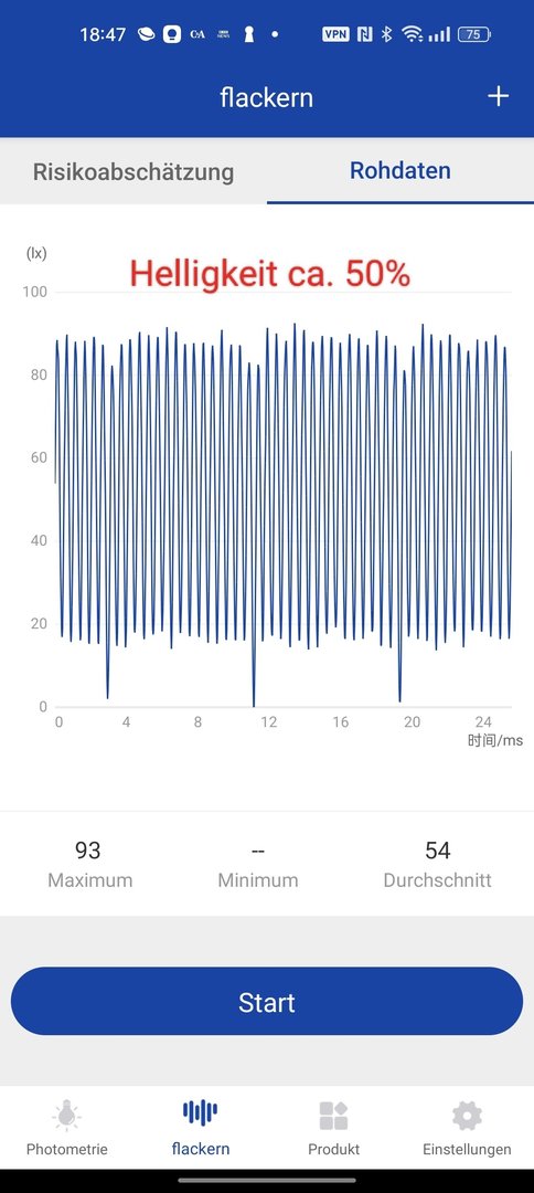

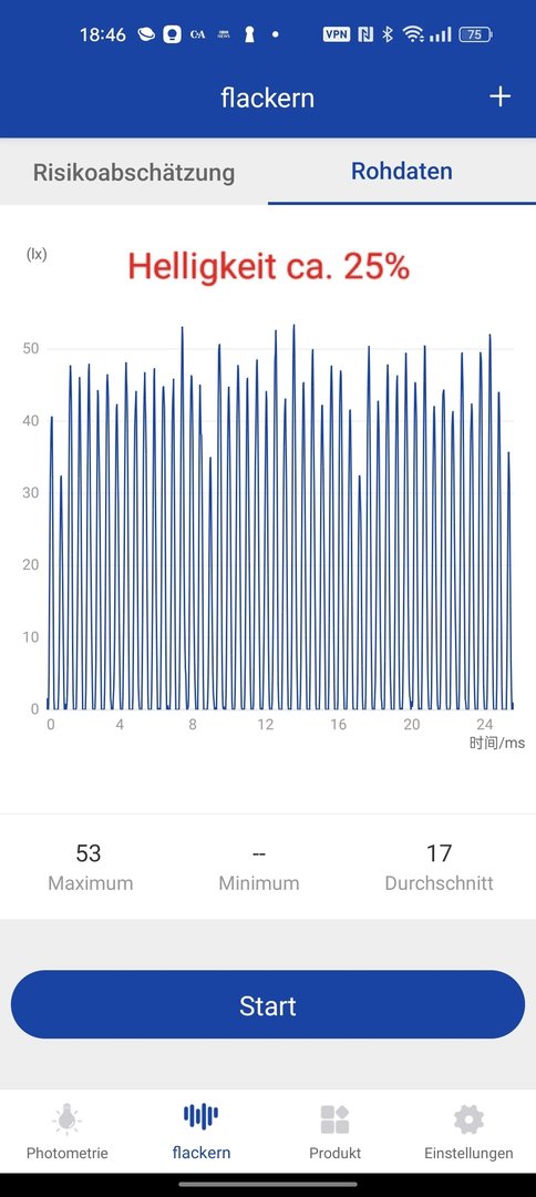

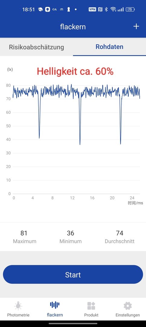

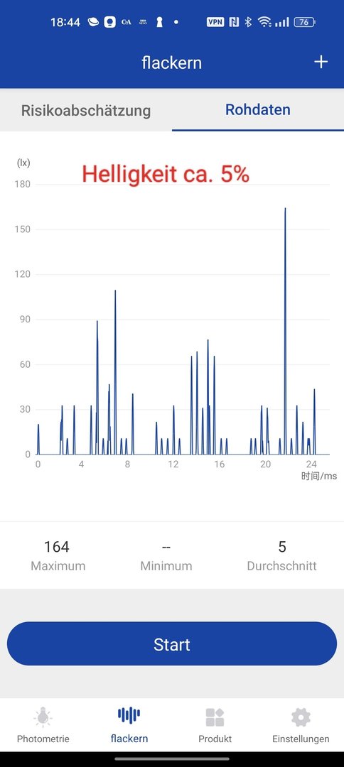

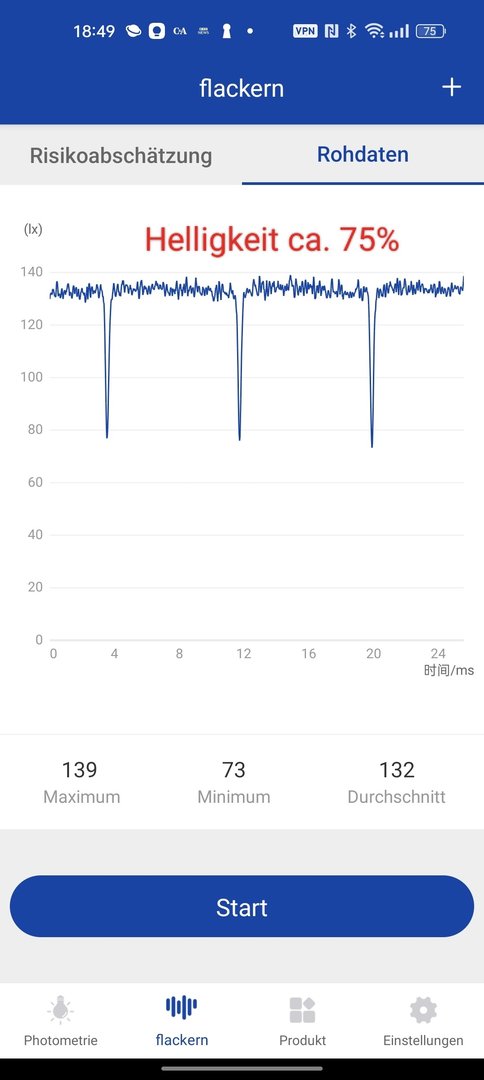

Ich habe nun meine eigene Messungen mit dem Opole Light Master gemacht. Bis zur einer Displayhelligkeit von ca. 55-60% messe ich eine PWM-Frequenz von 1927 Hz. Danach wechselt das F5 auf eine Frequenz von 120 Hz:
ca. 5%:
ca. 25%
ca. 50%
ca. 60%
ca. 75%
Also nach diesen Messwerten arbeitet das Display nicht nur bei niedriger Displayhelligkeit mit der hohen PWM-Frequenz. Ich werde nun erstmal das Display Abends bei niedriger Displayhelligkeit testen um zu sehen, wie meine Augen auf diese höhere PWM-Frequenz reagieren werden.

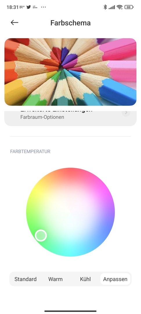

Nach 3 Tagen testen sieht es mal wieder nicht gut aus 😑 Habe das Poco F5 bisher konsequent unter 50% Displayhelligkeit ohne automatische Helligkeit genutzt. Es ist besser als andere OLED Displays die ich vorher ausprobiert habe. Aber scheinbar gehöre ich weiterhin zu den Pechvögeln, denen auch diese höhere PWM Frequenz noch nicht ausreicht um das Smartphone beschwerdefrei nutzen zu können 😔
Werde nun noch etwas mit den Displayeinstellungen rumspielen, vielleicht bringt es etwas. Neben der angepassten Bildwiederholrate auf 120 Hz habe ich nun auch die Farbtemperatur des Display mehr ins grünliche Verschoben, das laut einem Tipp über Reddit angeblich auch helfen könnte:
