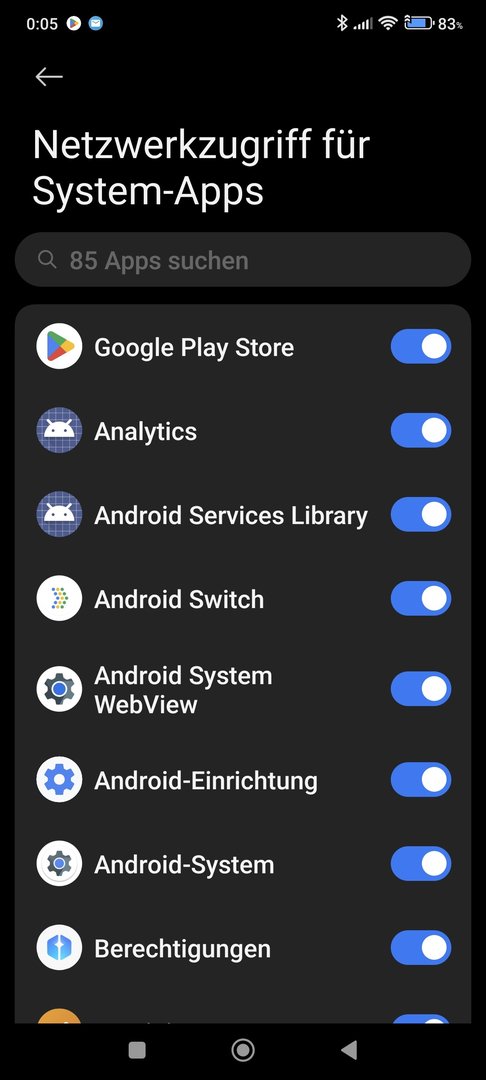

Hab das Problem gefunden.
Auf dem Bild ist ganz Oben *Google Play Store* deaktiviert gewesen.
Keine Ahnung warum???
Aber wie ich dahin gekommen bin weis ich nicht ;)
