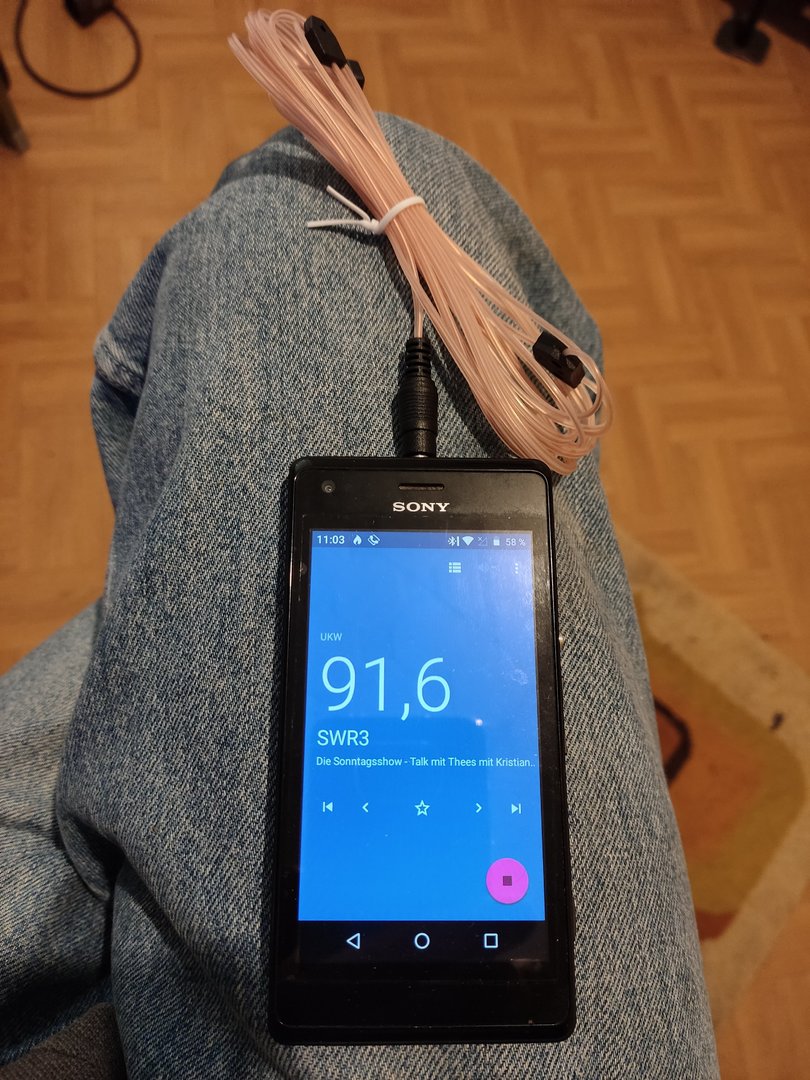

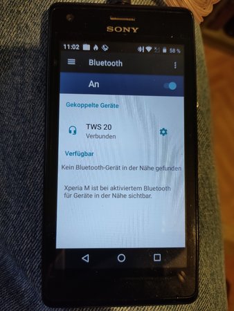

Bei meinem Xperia Nicki kann ich trotz fehlendem Kopfhörer den Lautsprecher in der App aktivieren. Das geht mit und ohne UKW-Antenne und über Bluetooth kann ich dann auch Radio hören.
Das Poco X3 Pro ist unflexibel bei UKW, während das Xperia vorbildlich ist. Das hat allerdings Lineage OS installiert.
