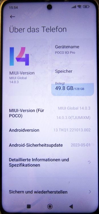

Ich besitze seit gut 3 Jahren ein POCO X3 Pro (siehe Bild).

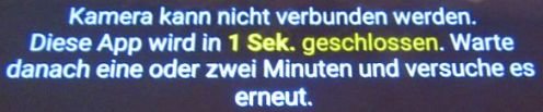

Nach einigen Sekunden erscheint dann meistens auf dem Display die Fehlermeldung (siehe Bild)

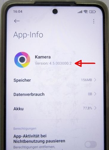

Im Übrigen habe ich bereits die aktuelle Kamera-App installiert (siehe Bild).

@Bavarian-Helveticus Kamera Apps von Xiaomi updaten ist echt eine Glücksache.
Wenn kein Update mit der Firmware kommt dann verzichte besser auf diese Updates der App.
Meine Version ist die 4.5.002580.0 und die war in der letzten Stock EU Firmware enthalten.
Deinstalliere dein Update und schau ob die Kamera normal funktioniert.
Die Kamera hat bereits vor dem Update nicht mehr funktioniert, deshalb das Update.
Vor dem Update war es die Version 4.3.002860.3 !

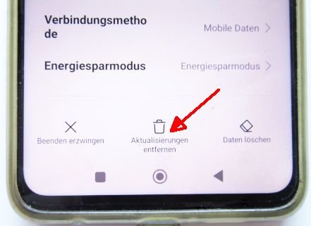

Sollte ich nun die Version 4.5.002580.0 gem. Deinem Vorschlag installieren, oder lediglich das Update der Version 4.5.0030000.2 deinstallieren ?
Und kann ich die vorherige Version einfach durch anklicken „Aktualisieren entfernen“ wieder herstellen?
Nun weiss ich leider nicht wie ich dann die Version 4.5.002580.0 installieren kann.
Als einfacher User ist es ist für mich etwas schwierig, ein Freund hat mir letztes Mal dabei geholfen.
Was würdest Du mir raten und vielleicht mit einer Anleitung weiterhelfen ?

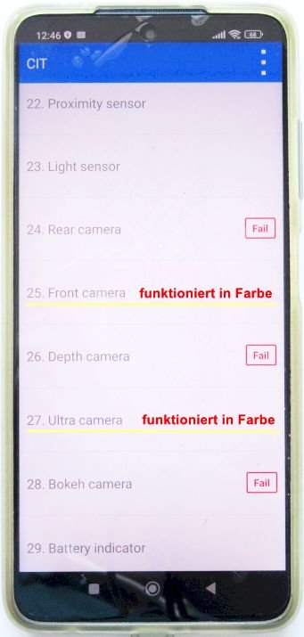

@Bavarian-Helveticus hast du Mal alternative Kamera Apps getestet.
Ist da ebenfalls das Problem?
Zb. aus Google Play Open Camera oder GCams
Oder Mal im CIT die Kamera Funktion überprüft
Einstellungen -- über das Telefon -- detaillierte Informationen... -- 5 Mal auf Kernel Version tippen.
24-28 testen ob sie alle normal anzeigen.
Das du auf alle Fälle ein Hardware Problem ausschließen kannst
Alternative Kamera-Apps habe ich auch probiert u.a. Open Camera, jedoch bleibt das Grundproblem bestehen.
CIT habe ich gefunden, so sieht es bei mir aus (Bild 9).

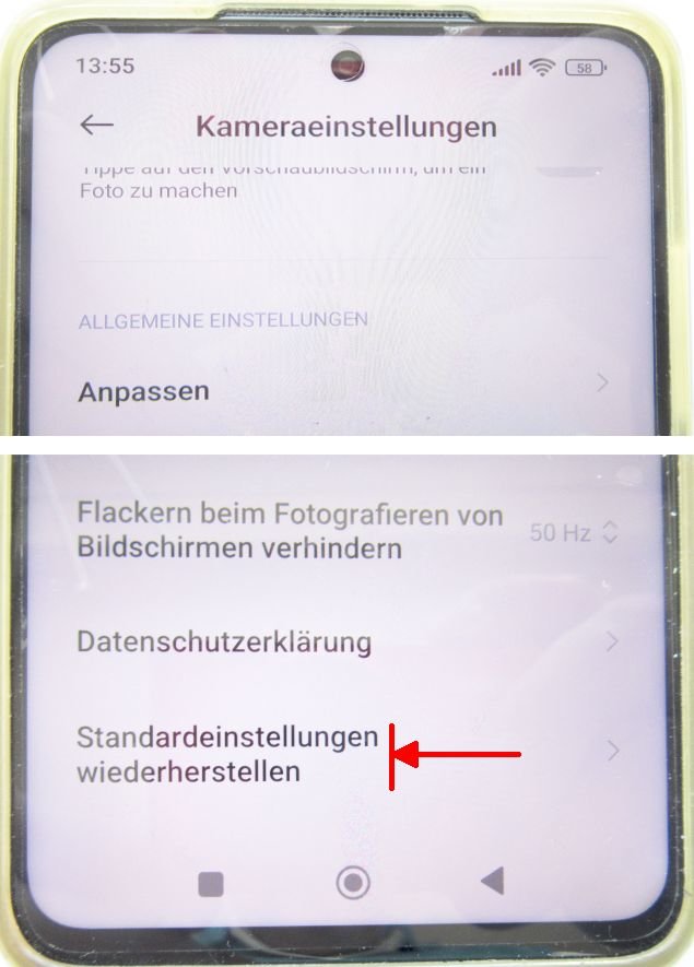

Weiterhin die Frage, ob es etwas bringen würde, wenn ich die "Standardeinstellungen wiederherstellen" würde in den Kameraeinstellungen (Bild 10) ?
Dann, sofern kein Hardwaredefekt vorliegt, wäre ein Werksreset eine weitere Option.
@Bavarian-Helveticus wie @Fulano vorschlägt, wäre der Werksreset die letzte Lösung. Wenn es dann nicht wieder funktioniert ist es definitiv ein Hardware defekt.
Alles sichern was möglich ist!
Reaktionen: Fulano
