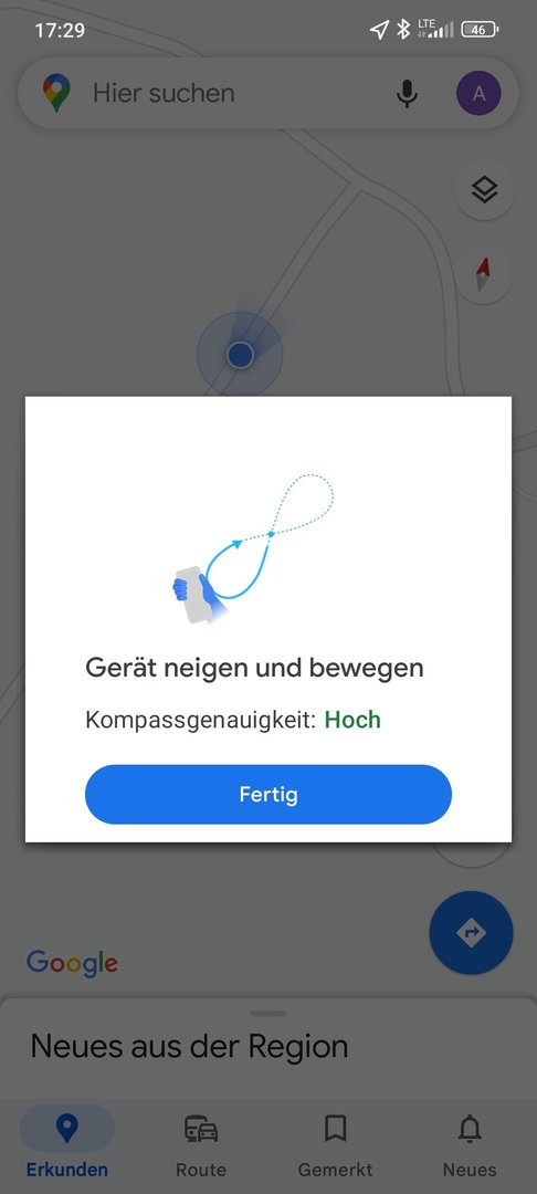

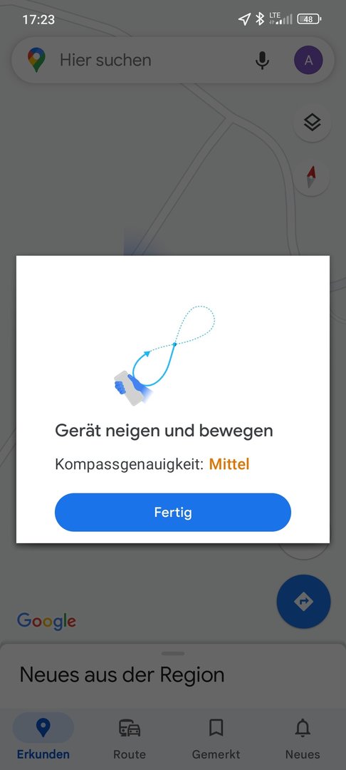

Also ich kann das Problem nicht bestätigen.
Nach der Re-Installation der "PlayServices für AR" und danach der kompletten Löschung aller Daten bei Google Maps, konnte ich die Orientierung wiederherstellen ("Genauigkeit:Mittel")
Hoffe, das klappt bei dir auch. Tip kam Übirgens aus dem ersten reddit Threads mit der Suche "MIUI 14 Google Maps Compass" 😁
Edit: Nach erneuter und längerer 8-Kalibrierung bei Maps sogar auf "hoch" >> zweites Bild.
