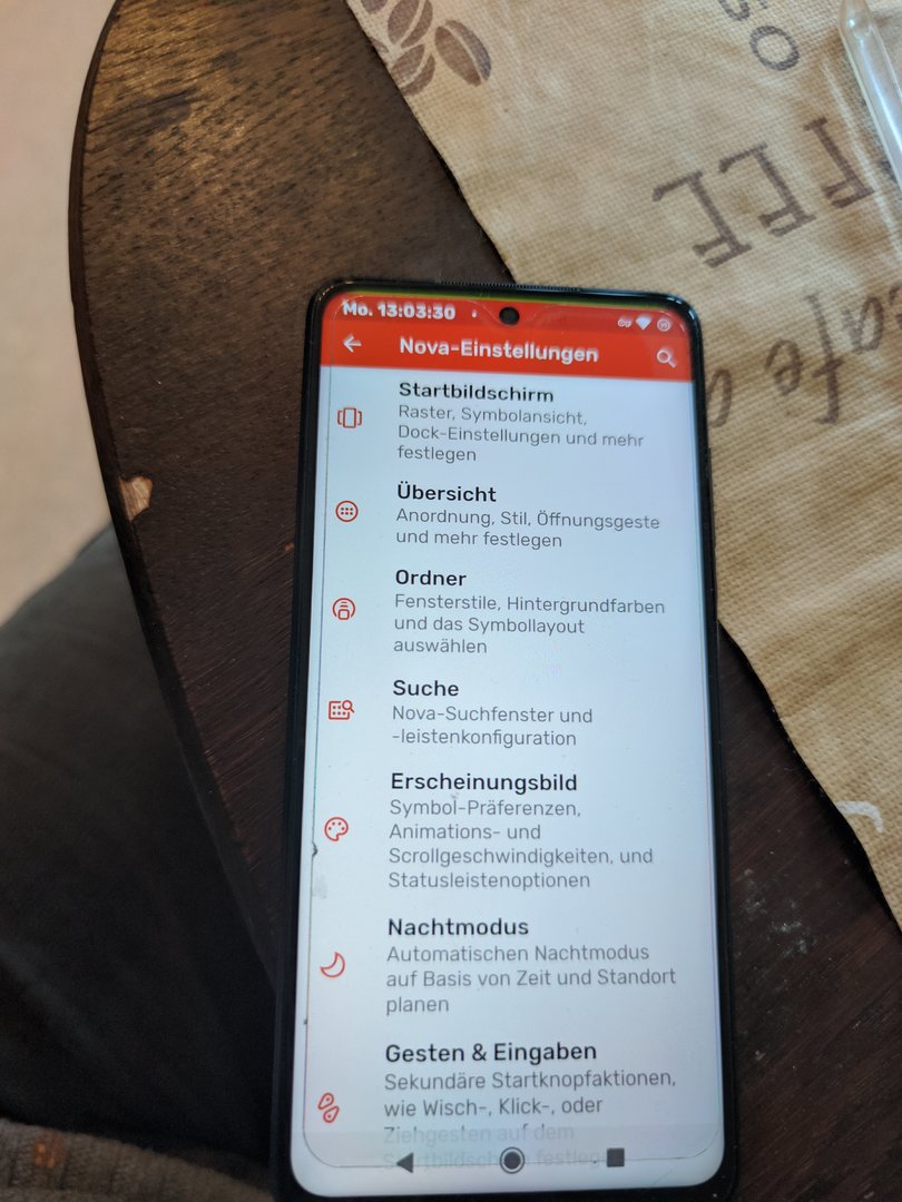

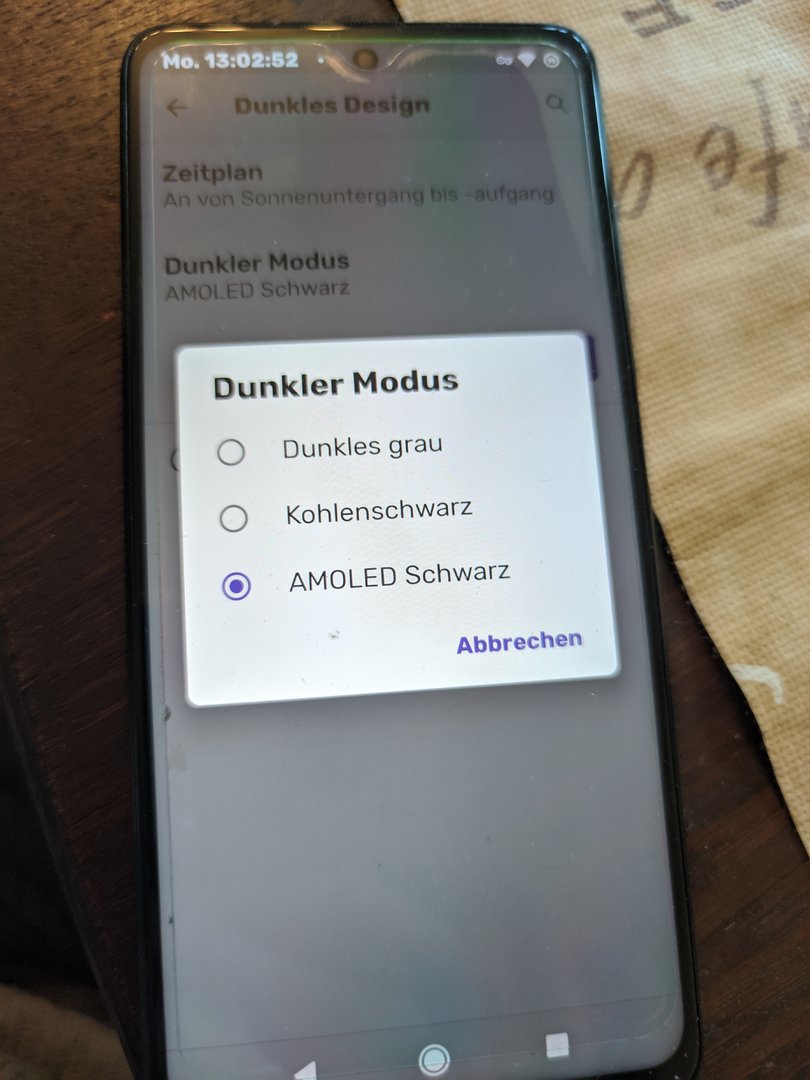

ich kann nur für CrDroid sprechen da es bei mir läuft. Nova Launcher läuft damit ohne Problem, den hab ich auch drauf. Dark Modus geht auch kannst dort Grau, Kohlrabenschwarz und Amolett schwarz einstellen. Mit dem Akku bin ich auch zufrieden, kann es aber nicht mit anderere ROM vergleichen

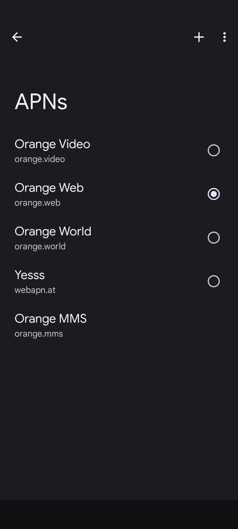

ICH HAB DAS PROBLEM GELÖST 🙏🙌🥳🥳🥳🥳🥳
Ich hab das "Rufzeichen im Dreieck" gegoogelt und bin dann irgendwie auf die Zugangspunkte (APNs) gestoßen.
Dort fand ich die Einträge wie im Screenshot vor und habe einfach von Orange World auf Orange Web umgeschaltet :1f648:🤦‍♂️🤦‍♂️ Auf das wäre ich niemals selber gekommen. Naja jedenfalls seit dem funktioniert es bestens.
Ursprünglich war ich beim österreichischen Provider Orange, der dann später von Hutchison Drei übernommen wurde. Letztes Jahr ging ich dann von Drei zu KroneMobile (= A1) Scheinbar ist in den Tiefen der Simcard noch Orange eingespeichert. Jahrelang hab ich mich da nicht drum gekümmert und es lief immer korrekt. Scheinbar muss man (oder ich) hier manuell die Einstellung Web wählen damit es (zumindest unter Android 11 und 12) fehlerfrei funktioniert. Zuvor, bis zum Wasserschaden hatte ich Android 9.
