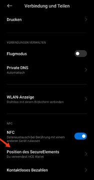

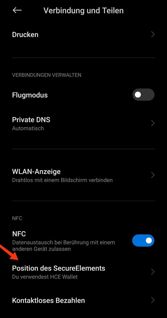

Hat sich bei Dir in den Einstellungen vielleicht die
'Position des SecretsElements' verstellt?
Dieses Problem hatte ich vor geraumer Zeit nach einem SystemUpdate einmal! Dort solltest Du das HCE Wallet verwenden!

Das findest Du in den Einstellungen unter "Verbindung und Teilen" im Bereich 'NFC'

Eingestellt war SIM Wallet, ich habe jetzt mal umgestellt auf HCE Wallet.
Mal sehen, ob das besser funktioniert.

Nach Umstellung auf HCE Wallet ging die Pay App der Volksbank wieder und auch eine KK-Zahlung über google Wallet.
Ich glaube, die Einstellung hatte sich nach einem Android-Update von selbst umgestellt. Sehr ärgerlich auch, dass es keinerlei Fehlerprotokolle der Apps gibt, die man lesen könnte. Aber das scheint ja ein generelles Problem der modernen, einfach zu bedienenden mobilen IT-Welt zu sein.
