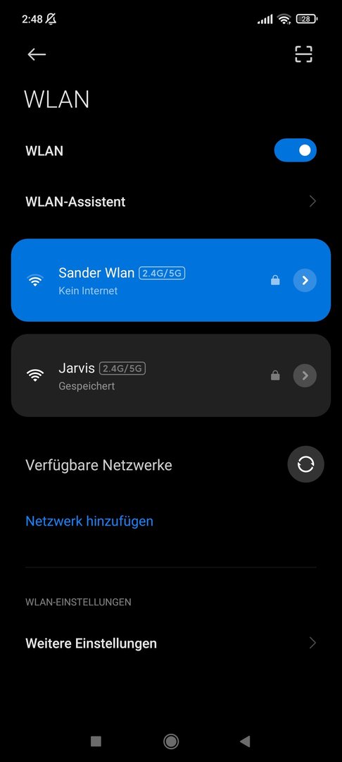

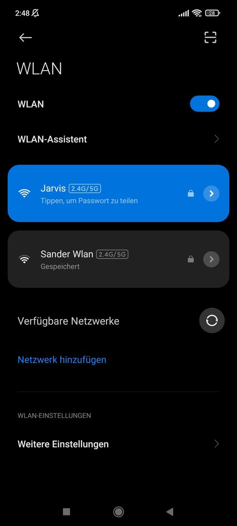

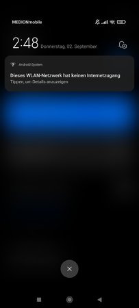

Ich habe seit einige Wochen nun ein X3 Pro und bis vor kurzem war ich damit rundrum zufrieden, bis mein WLAN teils gar nicht mehr geht oder nur noch für ein paar Sekunden. Ich bin bei o2 und besitze eine Fritzbox (Ich glaube 7560 oder sowas?). Folgendes passiert: Ich kann mich eigentlich nahezu immer verbinden, aber das WLAN zeigt in den Einstellungen direkt "kein Internet" und nach kurzer Zeit kommt eine Meldung, das ich zwar mit der Fritzbox verbunden bin, ich aber kein Internet bekomme.Nach 2-3 Minuten kann es dann sein, das das Internet mal für ein paar Sekunden/Minuten geht, aber nach kürzester Zeit geht das ganze von vorne los. Das endet dann darin wie heute, das ich für eine halbe Stunde es nicht geschafft habe an meinem Handy ein YT Video zu schauen. Weil ich maximal paar Sekunden schauen kann. Jetzt seit ein paar Tagen habe ich einen Repeater 2000 von Fritzbox (alles ordnungsgemäß installiert), da die Wohnung hier mit 200qm Recht groß ist und die Fritzbox nicht bis in alle Räume reicht und seit dem ist es noch schlimmer. Da ich zurzeit bei meinen Eltern vorübergehend mit meiner Freundin lebe, kann ich auch bestätigen das ich eigentlich der einzige mit diesem Problem bin. Die üblichen Störungen die man ab und an hier mal hat und kurz das Internet weg ist, dann aber komplett und nicht das man verbunden ist und kein Internetzugang bekommt, die hat dann auch jeder im kompletten Haus. Vor 4 Tagen hatte ich deshalb die Fritzbox komplett resettet und für genau 2 Tage hatte ich meine Ruhe, alles lief einwandfrei, wer weiß warum. Und die anderen zwei Tage war es dafür umso schlimmer. Das seltsame dazu ist noch, das ich den Zugang von unserem Untermieter unten bekommen habe und jetzt seit dem ich über sein Internet an meinem Handy bin alles einwandfrei läuft, hab nicht das kleinste Problem. Jetzt frage ich euch, was soll mir das jetzt sagen? Ich hab schon so viel probiert (hab jetzt nicht alles genannt) und bin mir eigentlich ziemlich sicher das es an meinem Handy oder einer Einstellung in Verbindung mit meinem Router liegen muss aber ich hab keine Ahnung was. Ich mach mittlerweile 5 Wochen damit rum und ich glaube auch wenn ich das langsam nicht gelöst bekomme, muss ich wirklich das Poco X3 Pro einfach verkaufen, weil mir das ganze langsam echt Kopfschmerzen bereitet. Übrigens ist auch alles up-to-date auf dem Smartphone. Hab das neuste Update erst vor ein paar Tagen geladen, keine Besserung.
Bitte helft mir bevor ich noch weiter verzweifel mit dem Thema. Danke für's lesen und die hoffentliche Hilfe.
Liebe Grüße, Leon
Screenshot_2021-09-02-02-48-12-472_com.android.settings.jpgScreenshot_2021-09-02-02-48-20-547_com.android.settings.jpgScreenshot_2021-09-02-02-48-01-114_com.android.settings.jpg

Das dachte ich zwar erst auch - aber warum hat dann kein anderes Gerät hier Probleme mit unserem WLAN? Zwar ergibt das völlig Sinn was du schreibst klar, solange mein Poco sich mit der Box unten verbindet sollte es ja eigentlich am Internet selbst bzw. am Router liegen und nicht am Smartphone. Aber selbst dann... was hat meine Fritzbox gegen mein Poco? Warum lässt es mich verbinden, aber gibt mit kein Zugang? Hatte das noch nie davor.
Was ich damit sagen will, ich bin mir sicher das ich wieder ganz normal Internet hätte, wenn ich nicht das Poco hätte. Davor hatte ich ein iPhone 6s, was ja heutzutage von der Leistung fast unterirdisch ist, aber selbst damit lief alles einwandfrei. Also kam das Problem erst mit dem Poco.
