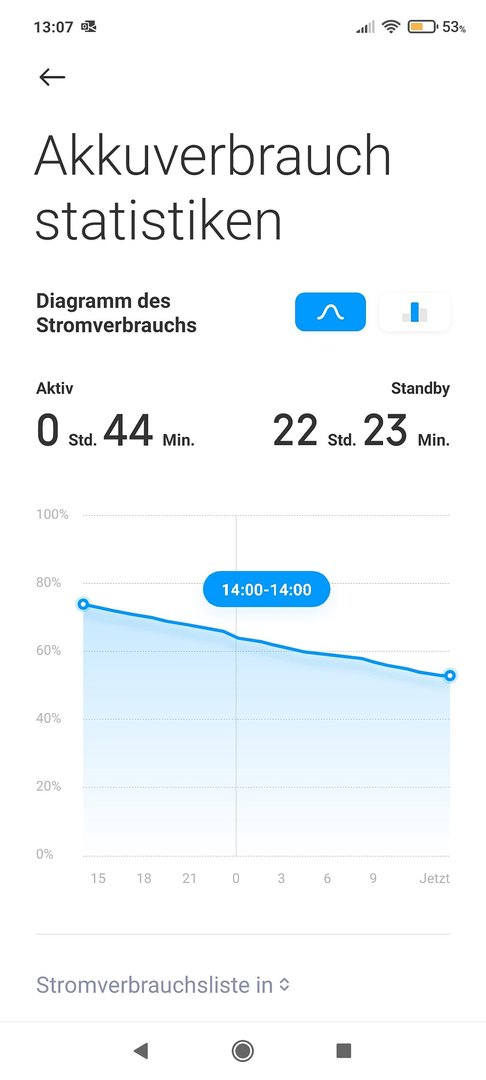

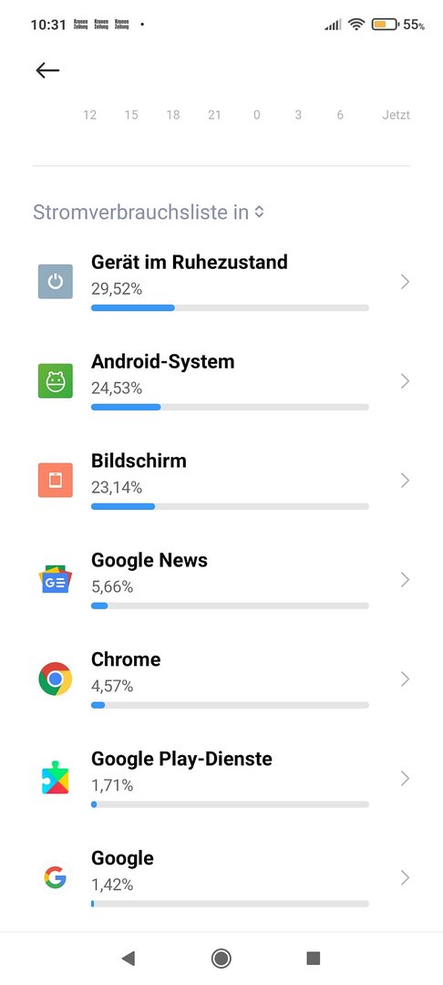

Ich habe auch ein "Problem" mit meinem Akku, laut Statistik zieht das Poco im Ruhezustand den meisten Strom!
Weiss jemand zufällig was da im Hintergrund läuft bzw. an welcher Schraube ich da drehen kann/muss! Ich find nix und bin auch noch nicht richtig in MIUI angekommen!

@Alfatreiber
Der Sreenshot ist ohne Zeitangaben leider nicht sehr brauchbar, denn das "Gerät im Ruhezustand" auf Platz 1 steht, kann je nach Nutzung/Laufzeit völlig normal sein. Wenn ein Handy wenig genutzt wird, können andere Dinge nicht dominant sein.
Wir müssten dazu die Gesamtlaufzeit wissen und sicherstellen, dass zeitgleich oben nicht versehentlich ein kleiner Bereich ausgewählt wurde.

Danke, wie kann ich das am Besten für euch darstellen?
Das Telefon ist sehr wenig in Gebrauch, dafür entleert sich der Akku für meinen Geschmack ziemlich schnell!
Der Stromspeicher hat ja doch eine Kapa von über 5000 mah!

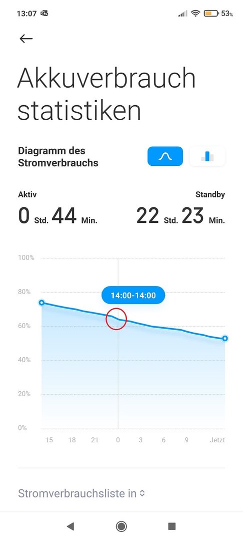

Der jetzt gepostete Sreenshot ist da schon wesentlich besser. Leider gibt die App da auch nicht so viel her. Im Idealfall müsste mit hier mal mit beispielsweise GSam etwas genauer hinschauen.
Nach meiner Einschätzung ist aber die Aufteilung in Deiner Liste, also das "Gerät im Ruhezustand" auf Platz 1 liegt absolut korrekt, bei einer dermaßen geringen aktiven Nutzung. Da kann ja dann weder der Bildschirm, noch eine App ganz oben in der Liste sein.
Du kannst ja mal schauen wie sich das ganze verändert, wenn Du den Zeitraum eingrenzt, beispielsweise auf einen stärkeren Abfall, wie im Screenshot gekennzeichnet.
Man sieht allgemein etwa einen Verbrauch von 20% auf 24 Stunden gesehen, mit knapp 45 Minuten aktiver Nutzung. Je nach gewählter Helligkeit über den Zeitraum und den Dingen, die das Smartphone so noch im Hintergrund machen muss ( WLan, BT, GPS, Netzsignal/Suche usw) kann auch das durchaus ein normaler Verbrauch sein. Das lässt sich sicher noch etwas beschneiden, dazu muss man allerdings dann herausbekommen, was in der Zeit den Akku frisst.. Auch hier wäre ein andere App sinnvoll.
Danke erstmal für deine Mühe!
Also, das einzige was im Hintergrund läuft ist das Wlan und wenn ich unterwegs bin die mobilen Daten! Ich zocke nicht, schau kein YT (am Handy), höre keine Musik und auch BT und GPS sind meistens aus! Vielleicht bin ich ja ein atypischer Benutzer, aber ich brauch das Gerät zum Telefonieren, ab und zu mal ein paar Fotos, Email und Wattsapp!
Das Display läuft auf 60Hz!
Noch dazu ist das Teil zur Schlafenszeit im Flugmodus!
Wenn ich die 20% für44 minuten in ca. 24 Std. hochrechne, dann wäre der Akku in 3,5 Std leer, oder ich habe einen Denkfehler!
Natürlich habe ich auch höhere Nutzungszeiten, aber 1 -1,5Std in 24Std ist eher die Ausnahme als die Regel!
In meinem Fall müsste der Akku mind. 5 Tage reichen, eher länger!
Irgendwie frisst irgendwas ziemlich viel Strom, ich habe keine Ahnung, wie ich das überprüfen soll!
Hardreset ist die letzte Option, ich habe keine Lust das Gerät neu einzurichten und wieder die ganze Werbung und die überflüssigen Apps zu deaktivieren!
So wie es jetzt auschaut, werden Xiaomi und ich wohl keine Freunde werden!
Mobile Daten gehen tatsächlich stärker auf den Akku, aber ich sehe bei Dir keine derartig großen Einbrüche, als dass sie die Hauptursache sein könnten.
Hier hast Du tatsächlich einen kleinen Denkfehler ;)
Die 20% gehen ja nicht durch die 44 Minuten der aktiven Benutzung flöten, sondern verteilen sich auf alles mögliche in den Zeitraum von 24 Stunden. Das Meiste geht hierbei für das System und den Ruhezustand drauf. Bei dieser Nutzung (wenn sie gleich bleibt) sollte der Akku also 4-5 Tage bei 100% - 0% halten.
Aktive Nutzung mit Youtube z.B. sollte bei recht dunklem Display pro Stunde so um 7-10% Verbrauch liegen..
