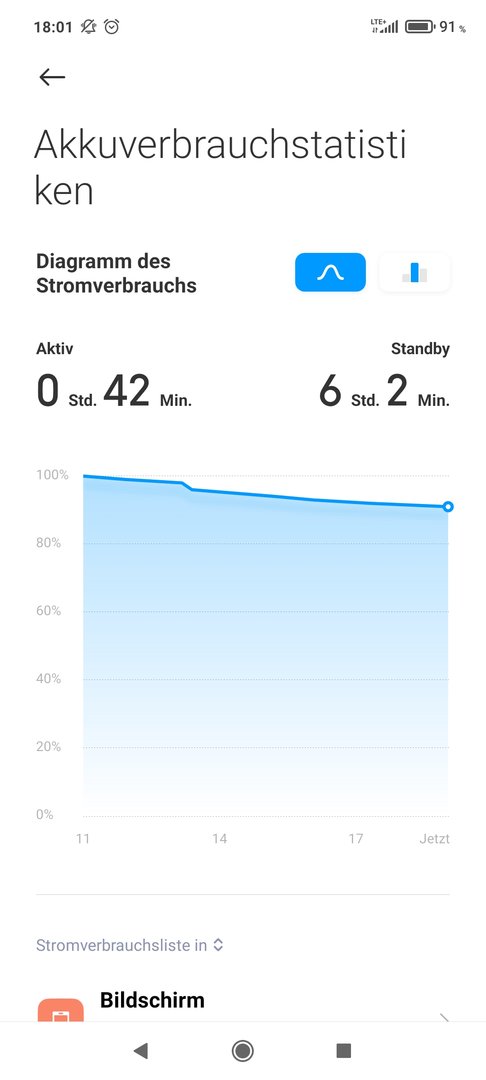

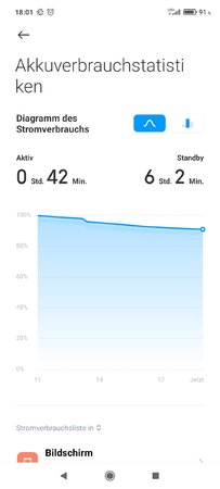

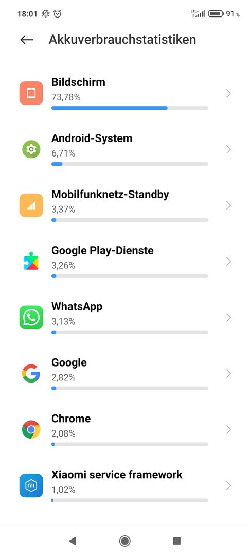

es kommt mir so vor, dass der Akku durch das Display einen erhöhten Verbrauch hat.
Hab mal zwei Screenshots angehangen.
Keine Filme,keine Spiele in dieser kurzen Zeit. Nur surfen wahrscheinlich mit 120 Hz.
Ist das normal?
Viele Grüße
Paul
Also 10% in 42 Min.
Display ist auf 40 %

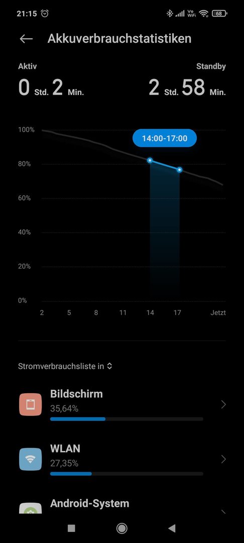

@rommerst Ja, habe ich auch.
Merke ich als Wenignutzer besonders - oder auch über Nacht, da verbraucht es oft nur ca.3% in 8 Stunden, dann 'verhakt' sich irgendwas und ab da zieht es in der gleichen Zeit ohne Aktivität fast 10%.
Heute Nachmittag habe ich definitiv durchgearbeitet, ohne das Display mal anzuschalten, und trotzdem hat es ordentlich verbraucht (s. Screenshot). Ein paar Nachrichten kamen auf die Wear-OS Smartwatch, aber das sollte ja den Verbrauch auf dem Fon nicht betreffen - trotzdem habe ich die irgendwie leicht im Verdacht...
Genau weiß ich also auch nicht woran es liegt, von daher normalisiert sich das bei mir erst wieder nach einem Neustart...

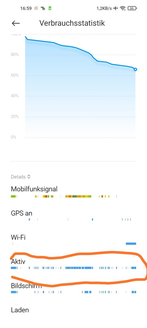

Eventuell geht dein Gerät nicht in den Tiefschlaf.
Unter Einstellungen
Akku
Verbrauchsstatistik
Details
