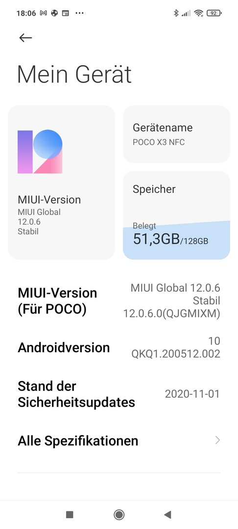

ich hänge dir mal zwei Screenshots an. Ich verstehe nicht warum es mir einmal 51GB anzeigt und wenn ich dann draufklicke 126 belegt.
Ich habe auch keine Ahnung was sich unter Sonstiges verbirgt. Wie kann ich das denn einsehen?

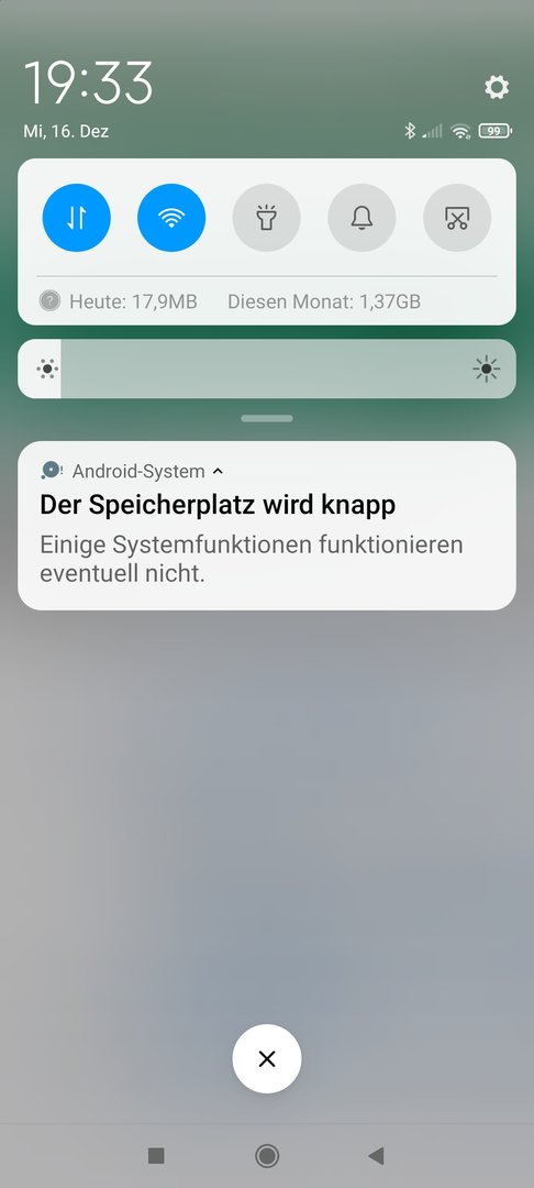

Und, es zeigt mir die Speicherplatznutzung über eine Push-Up Nachricht an, meinst du das mit Overlay?
Und, ja ich habe eine SD Karte drin.
Das mein ich

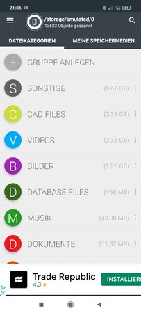

@Enepia geh mal oben links auf Dateikategorien, dann runter scrollen und auf Sonstige drücken
Hier zeigt es nur 8,7 GB an.

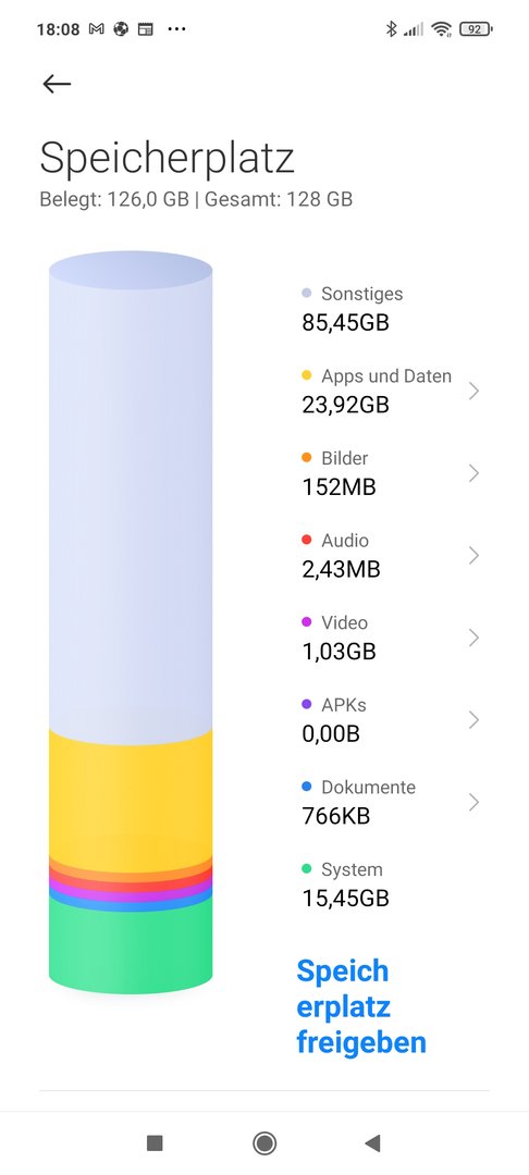

Wieso dann siehe ScreenshotScreenshot_2020-12-16-21-06-45-053_com.mobile_infographics_tools.mydrive.jpg oben 85 GB.

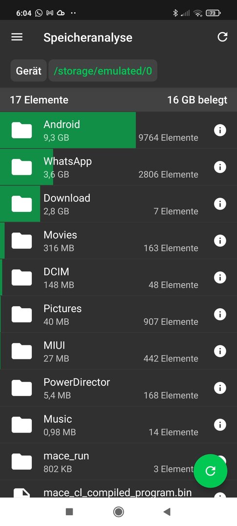

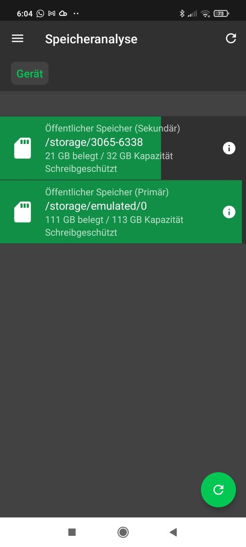

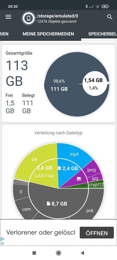

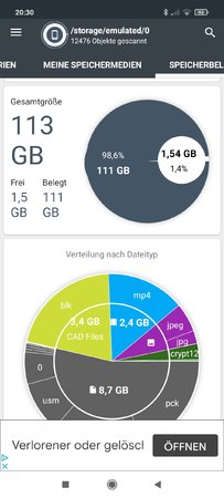

Ich habe mir SD Maid geladen. Habe euch Mal 2 Screenshots gemacht. Das lässt mich auch wie rene3006 vermuten, dass da ein Fehler in MIUI ist. Weil , warum werden 111gb als belegt angezeigt und wenn ich dann darauf gehe nur 16gb?

Miui hat mitunter gravierende Übersetzung und
Anzeigefehler
Reaktionen: BOotnoOB
@rene3006 : was sollte ich dann machen? Einfach ignorieren, wobei die Push-Up Nachricht natürlich nervig ist.Screenshot_2020-12-16-19-33-22-236_com.android.chrome.jpg
@Enepia
Du kannst ja mal unter Apps-Android System schauen ob du diese Benachrichtigung separat aus stellen kannst

@Enepia Du solltest die Benachrichtigung aber auch nicht einfach ignorieren. Du weißt zwar, wie viel Speicher eigentlich noch frei wäre, aber das System weiß es offensichtlich nicht.
Es wird zu einer bestimmte Routine übergehen und anfangen sich Platz zu machen, indem alle möglichen Caches geleert werden. Das kann sogar im schlimmsten Fall soweit gehen, dass dein System nicht mehr booten will. Das nur zur Info, was passieren könnte.
