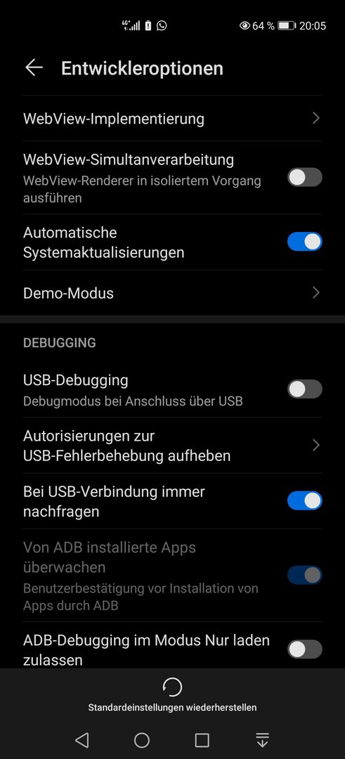

Geh mal in die Entwickerfunktion.
Seh mal nach, ob "bei USB- Verbindung immer nachfragen " angehackt ist.
l.g.

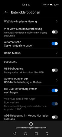

Hi, diese Option habe ich bei mir nicht.
Bin auf Version 12.0.4.0

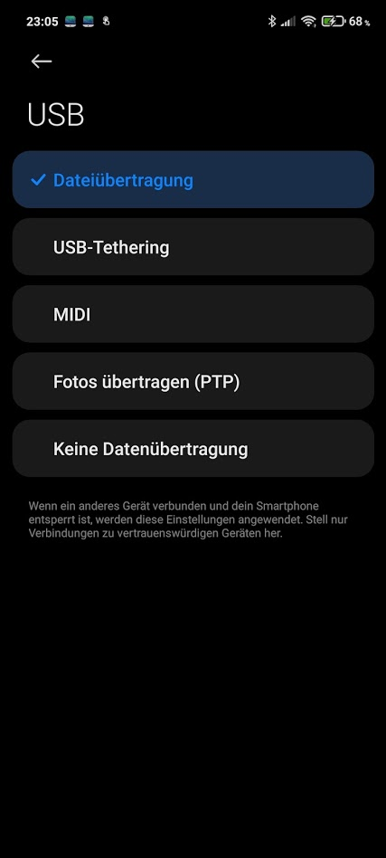

Stelle in den Entwickleroptionen die "Standard-USB-Konfiguration" auf "Dateiübertragung".
Zeigt nichts an, das habe ich auch schon ausprobiert.

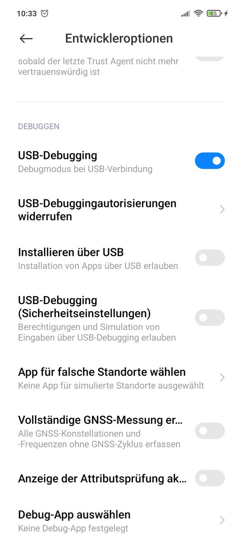

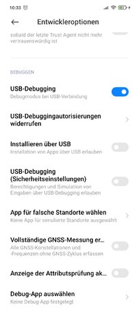

Ich hab das mittel USB mal getestet und musste dies hier aktivieren (und neu verbinden):
