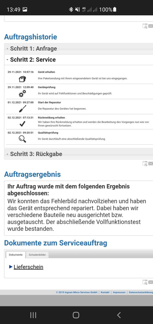

Rückmeldung erhalten ist mal ein neuer Status, der sagt mir garnichts, gefragt wurde ich nicht. Mal gucken was die Post die Tage liefert.
Kleines Update:
Das Board des Ladeports wurde gewechselt. Mal schauen....
