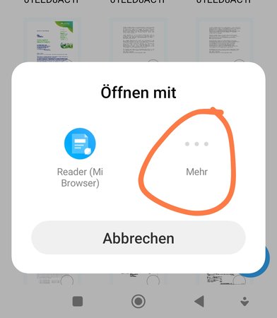

Habe riesiges Problem nach Update, ich lade eine PDF zum Beispiel runter. Dann will ich sie öffnen und er fragt mich, ob ich diese mit Mi Browser öffnen will. Daneben ist der Knopf bzw die drei Punkte "Mehr". Ich würde gerne so wie früher auch dann Google docs oder PDF Reader auswählen, aber sobald ich auf mehr bzw die drei Punkte klicke nimmt er irgendeine app. Immer mal eine andere und das ist eine Katastrophe. Bitte helft mir

Genau das selbe Problem dann mit dem "Mehr" Knopf! Es kommt keine Auswahl, sondern er nimmt z. B. Einfach die Fax app um mein PDF zu öffnen. Was ist da nur los??
Ich könnte kotzen! Wenn ich auf die drei Punkte bei Mehr drücke, dann nimmt er jetzt meine DKB Bank app um die PDF öffnen zu wollen. Nächstes mal die Fax app dann wieder eine andere. Es gibt keine Möglichkeit die app selbst zu bestimmen. Was soll das nur?
Jetzt hat er meine barcley Kreditkarten App genommen

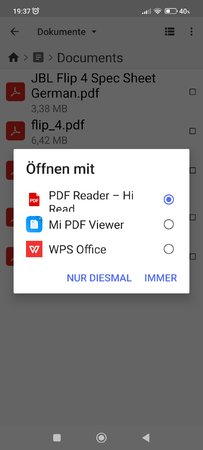

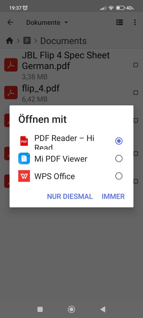

Habe schon meinen Senf dazugegeben. Warum versucht ihr das nicht mit einem alternativen Dateimanager. Hier sieht das dann so aus.

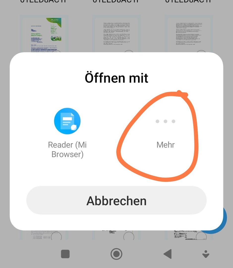

Egal welcher Datei Manager. Es kommt immer das hier! Und wenn ich auf mehr klicke kommt KEINE AUSWAHL und das PDF wird mit einer völlig kranken App die nicht dazu passt geöffnet.

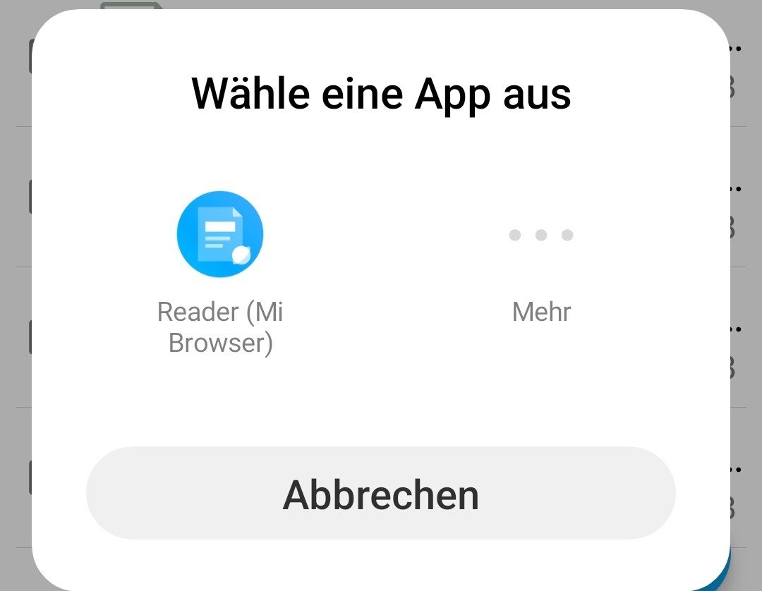

Hier
