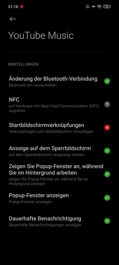

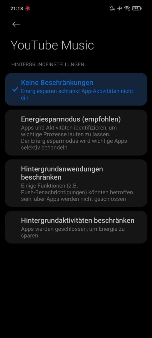

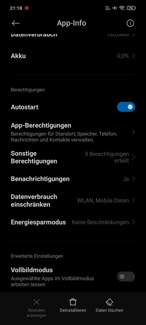

iskalatur schrieb:
Dann werde ich euch Mal helfen.
Anhang anzeigen 831225 Anhang anzeigen 831226 Anhang anzeigen 831227
Ihr müsst unter App-Info (lasst auf den Icon der App den Finger etwas länger drauf und geht dann auf i) "Autostart" einschalten.
Dann müsst ihr den Energiesparmodus auf keine Beschränkungen stellen.
Zuletzt müsst ihr unter "sonstige Beschränkungen" einige Freigaben erteilen.
Schaut euch einfach die Screenshots an und macht es nach.
Aj, jetzt verstehe ich, was bei mir so alles falsch gelaufen ist.
Android Auto war bei mir "optimiert" und der AutoStart war deaktiviert. Ich habe diese Hintergrundeinstellungen jetzt auf "Hintergrundanwendungen beschränken" eingestellt, wo die App nicht geschlossen wird.
Damit wird AndroidAuto nicht geschlossen und scheint soweit zu laufen. Hab jetzt es heute morgen ausprobiert, dem POCO vor paar Minuten wieder neu gestartet und der Modus wurde normal ausgeführt.
Das ist IMO auch die falsche Option.
Siehe dazu auch im Screenshot in #8 von @iskalatur
Warum?
Bei dieser Auswahl wird die App nach 10 Minuten geschlossen.
Die richtige Auswahl wäre "Keine Beschränkungen". Hat @iskalatur ja auch markiert. ;)
