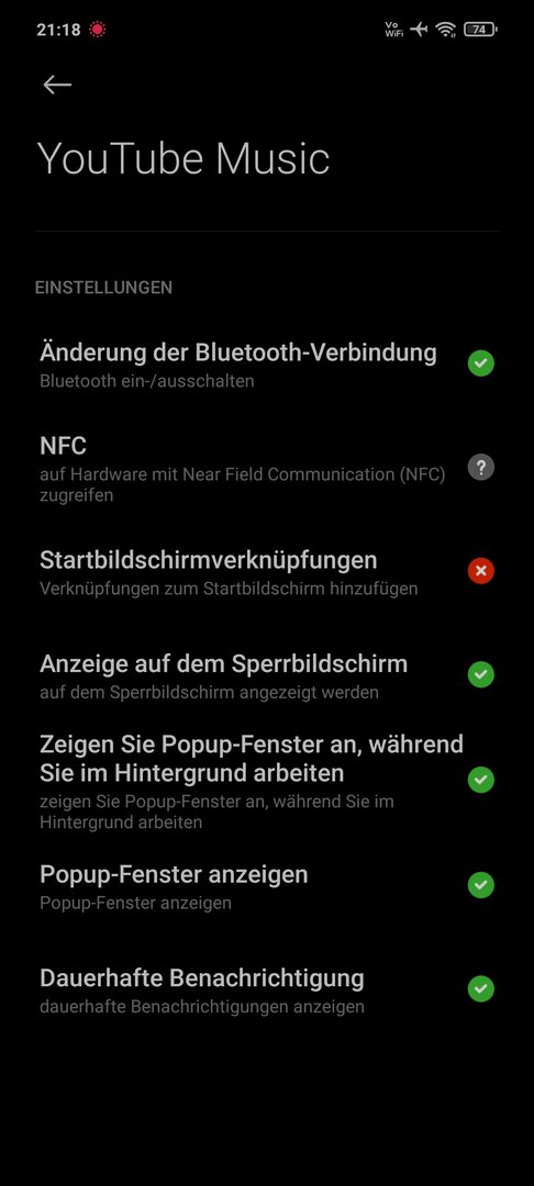

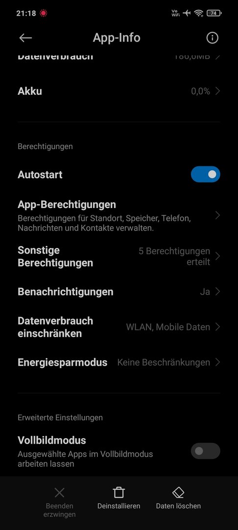

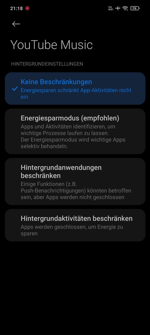

Dann werde ich euch Mal helfen.
Screenshot_2020-10-05-21-18-55-685_com.miui.securitycenter.jpg Screenshot_2020-10-05-21-18-46-992_com.miui.powerkeeper.jpg Screenshot_2020-10-05-21-18-39-650_com.miui.securitycenter.jpg
Ihr müsst unter App-Info (lasst auf den Icon der App den Finger etwas länger drauf und geht dann auf i) "Autostart" einschalten.
Dann müsst ihr den Energiesparmodus auf keine Beschränkungen stellen.
Zuletzt müsst ihr unter "sonstige Beschränkungen" einige Freigaben erteilen.
Schaut euch einfach die Screenshots an und macht es nach.

Hat es den jemand probiert und war erfolgreich?
Jap
Auf die Lösung bin ich gestern auch gestoßen!
Danke dir! :)
