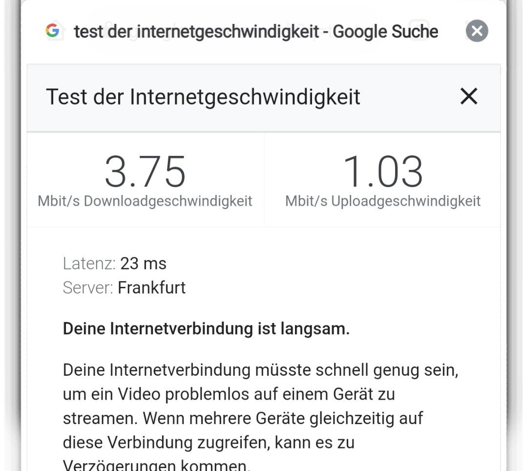

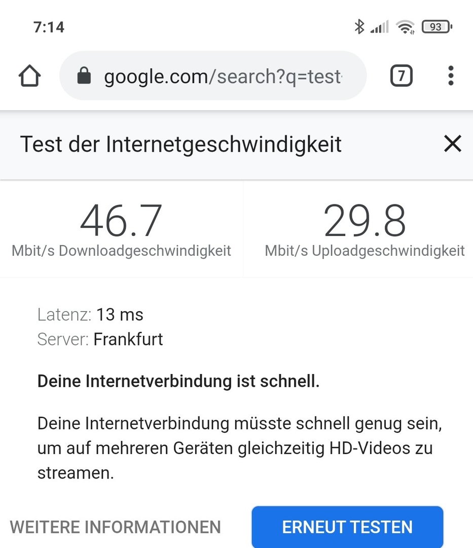

Also bei mir sieht es so aus:
Ohne WLAN:
Mit WLAN:

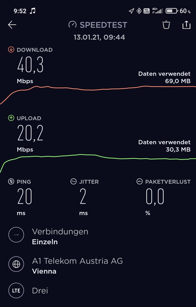

@Andropolaroid
Ich habe das Xiaomi meines Enkels (9 pro) auch getestet. Da war alles in Ordnung!
