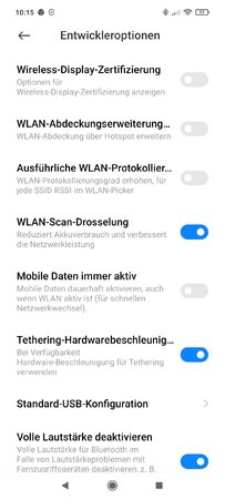

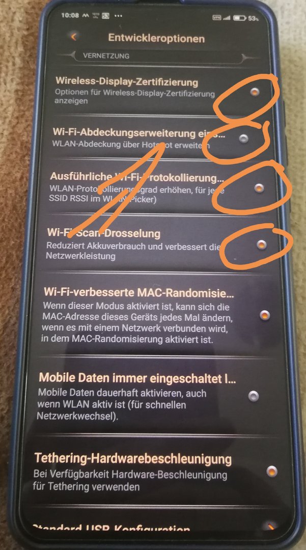

OK, warst du schon in den Entwicklereinstellungen?
Sind eingeschaltet. Wo kann ich da etwas überprüfen?
U.a. da...was aber nicht zwingend dein Problem löst, sondern zur Ursachenforschung gehört. IMG_20210218_100920.jpg

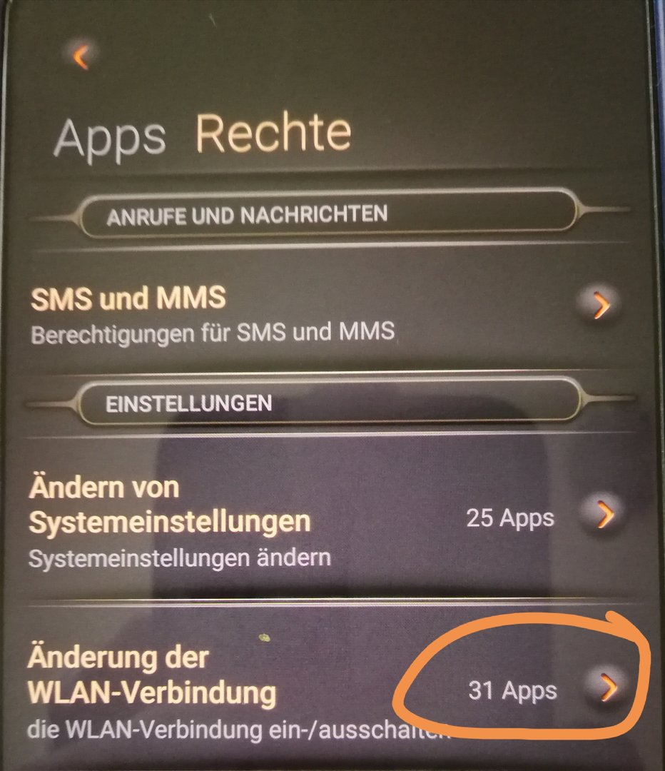

Danach dann bitte weiter zu Einstellungen/Rechte/sonstige Berechtigungen ->welche Apps haben Zugriff auf W-Lan
Dort irgend was verdächtiges?
In diesen Einstellungen habe ich nichts verändert.
Bei den Rechten müsste ich 154 Apps durchschauen.
Edit// Ob eine App das W-lan ändern darf meinst?

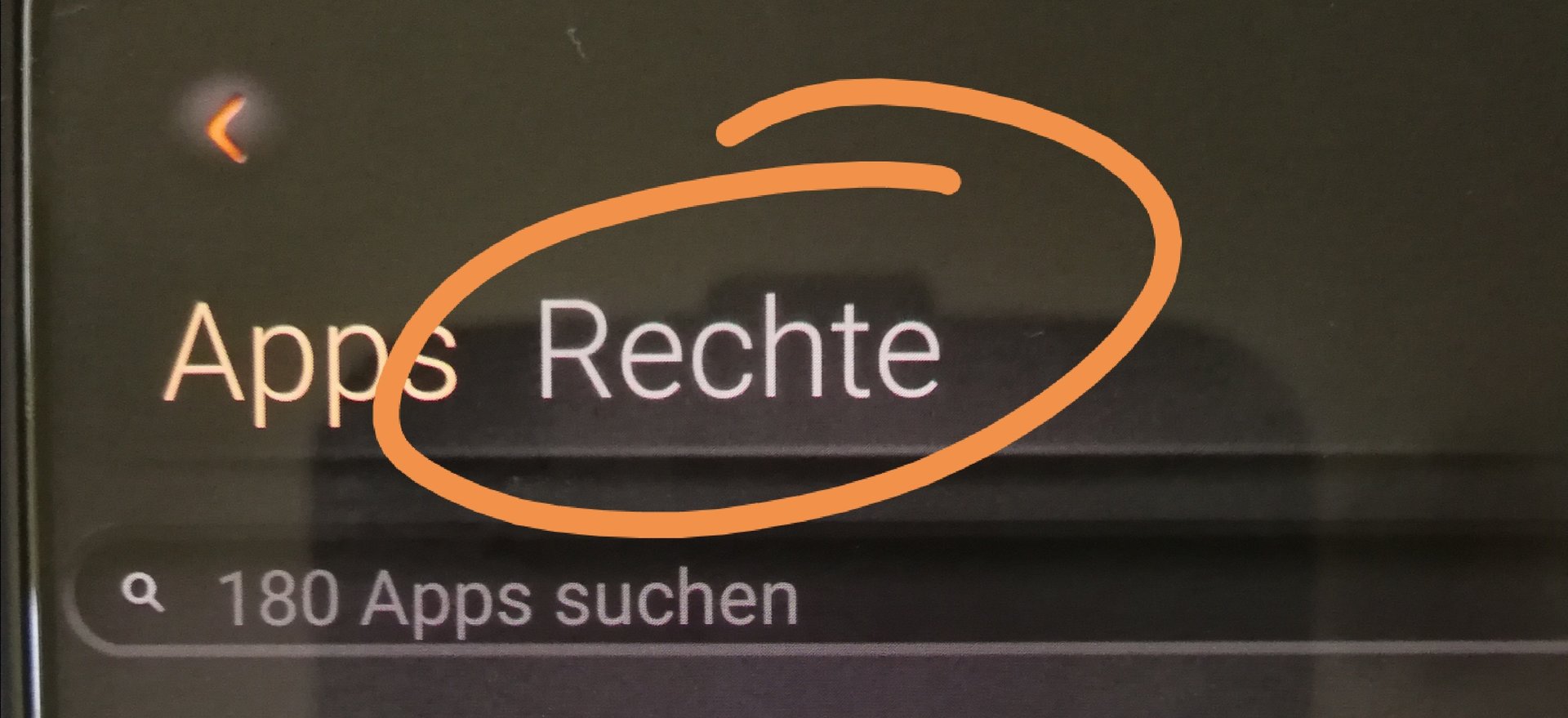

Jaap! Du gibst bei den Einstellungen ganz oben Rechte ein.

Zu Bild 2, ich finde diese Option nicht. Wie kommst da genau hin?
Rechte eingeben....auf Rechte tippen... dann unter "sonstige Berechtigungen" ...dann wieder auf "Rechte".

Ich Trottel... Übersehen.
Da war nur die MI Fernbedienung auf an, die die w-lan Verbindung ändern darf. !!!???!!! Hmmm.
Rest ist auf "Nachfragen"
