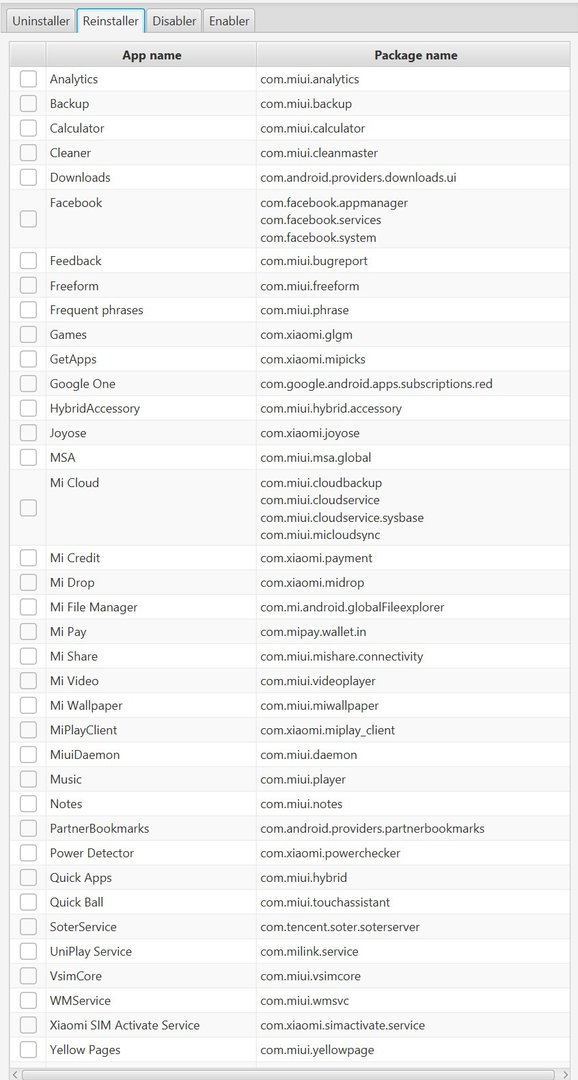

ich nutze mein POCO X3 seit ca. 3 Monaten, bin damit im großen ganzen zufrieden, habe es initial mit Xiaomi ADB/Fastboot Tool 7.0.3 debloated. Hat soweit ganz gut funktioniert. Nun wollte ich mal den Bildschirm auf mein Android TV übertragen und stelle fest, es geht gar nicht. In diesem Forum wurden diverse Probleme, Hänger und instabile Verbindung beschrieben. Mein Problem ist folgendes: ich navigiere am X3 in die "Einstellungen"->"Verbindung und Teilen"->"Übertragen" und aktiviere den Schiebeschalter "Übertragen". Danach passiert aber gar nichts mehr. Nach meinem Verständnis sollte nachdem der Schiebeschalter aktiviert wurde, unten im Bildschirm ein Menü mit den verfügbaren Fernsehern kommen und in diesem Menü soll man dann den Fernseher wählen und die Übertragung einschalten. Das Menü kommt aber bei mir nicht. Ich vermute, ich habe eine, oder mehrere System-Apps, die für dieses Menü verantwortlich sind, mit ADB/Fastboot Tool kalt gestellt. Kann mir bitte jemand einen Tipp geben, welche App dafür verantwortlich ist, damit ich sie re-installieren kann? Danke im Voraus.
Anbei ein Screenshot mit den Apps, die ich runtergeschmissen habe:
P.S.: mit dem Fernseher ist alles OK, ich kann von mehreren Smartphones mit nativem Android den Bildschirm auf dem Fernseher übertragen und die appbezogene Übertrageung z.B. von der YouTube-App aus funktioniert auch.

Eventuell sonst jemand eine Idee? Ich glaube, ich habe einfach eine Xiaomi-App zuviel deinstalliert. Aber welche? 🤔
EDIT: ich glaube, es bleibt mir kaum was anderes übrig, als alle Xiaomi-Apps zu re-installieren und die Übertragung nochmal auszuprobieren...
OK, habe nun nicht alle Apps re-installiert, sondern nur:
GetApps
MiPlayClient
MiuiDaemon
Power Detector
UniPlay Service
Das Ergebnis: wenn ich den Schalter "Übertragen" nun aktiviere, dann kommt nach kurzer Suche unten ein Menü mit den gefundenen Fernsehern. Blöderweise ist in dieser Liste nur ein "Samsung TV" aufgeführt, wohl der Fernseher meines Nachbarn (aber wieso denn, er ist doch nicht im selben WLAN, wird wohl über BT detektiert? 🙄) und mein Sony Android TV taucht in der Liste nicht auf ☹
Also, Fazit, eine der oben aufgeführten Apps ist für die Bildschirmübertragung verantwortlich, ich tippe auf UniPlay Service, aber für mich leider wieder ein FAIL ☹
