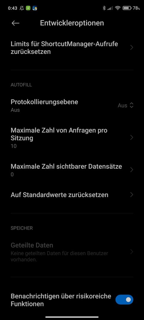

@Onkel Bandit bei mir lässt sich die MIUI Optimierung gar nicht ausschalten🤔

Gleiches Problem hatte ich auch. Die Lösung: In den Entwicklereinstellungen 5 mal hintereinander bei "Autofill" auf "Auf Standardwerte zurücksetzen" (fast ganz unten) tippen, dann erscheint der MIUI Optimierung Toggle plötzlich wieder.
Weiß der Geier warum der versteckt wird...

@RedmiKlaus Autofill?
Finde das gar nicht. Auch nach der Umstellung auf Englisch nicht
@alexander G
Schau mal in den ersten Post in diesem Thread. Im angehängten Screenshot ist die Option zu sehen.
Autofill ist die Überschrift der vorletzten Gruppe von Einstellungen.
Letzte Überschrift ist Speicher.
DANKE

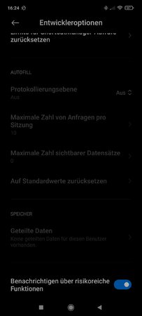

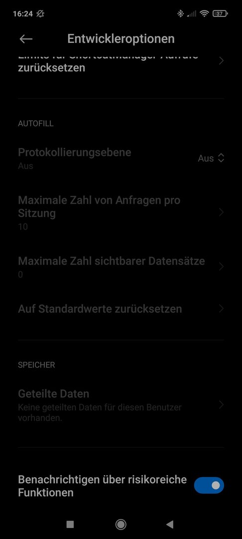

Ich kann bei "Autofill" gar nichts machen
@MadMax2
Hmm... passiert denn etwas, wenn du dennoch 5* auf "Auf Standardwerte zurücksetzen" tippst?
Nein es passiert dann immernoch nichts, aber danke für den Vorschlag
Der Rat 5* auf die "Standardwerte zurücksetzen" hat bei mir geholfen. 👍
Ich verstehe allerdings den Sinn nicht, warum Xiaomi diese Möglichkeit plötzlich wegnimmt. 🤔🤷
Auch nicht warum das Einschalten nach einem Werksreset wieder funktioniert, aber man es danach nicht mehr ausschalten kann. Gibt es dafür wenigstens eine Erklärung?
