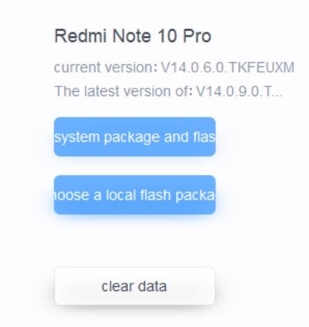

Im Assist kann ich kein Backup drücken, kein Restore, kein Flash, das Handy wird aber erkannt. Ich bekomme das hier angezeigt:
Wenn ich flaschen würde, würden meine Daten verlorengehen? Abgesehen davon bekomme ich die V14.0.9.0 gar nicht mehr irgendwo zum Download.
Ich bekomme dann auch zwei Auswahlmöglichkeite. Flashen über Recovery oder Fastboot.
Hat jemand einen Tipp für mich, wie ich an meine Daten komme, bzw. was ich unbedngt nicht tun sollte?

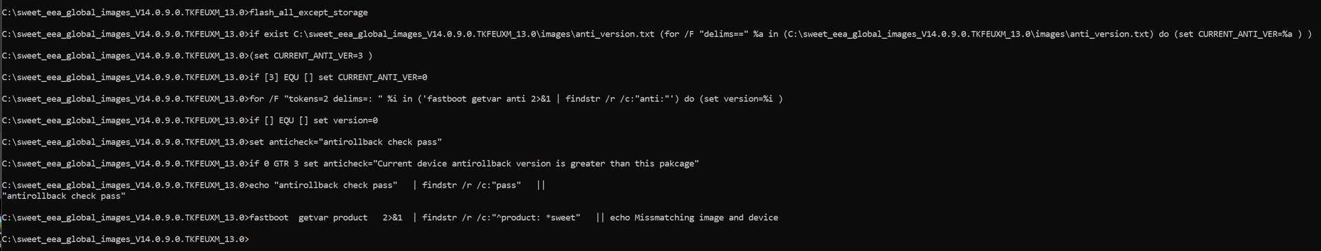

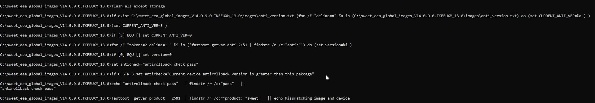

So, ich habe jetzt alles soweit vorbereitet und auch die Bat-Datei gestartet. Es kommt aber nur "antirollback check pass". Funktioniert also nicht. Ich habe da noch den Treiber in Verdacht.
Kann das sein?

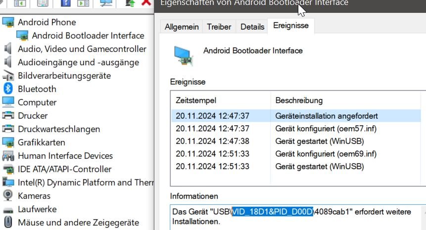

ich habe mich an die Anleitung gehalten und den Treiber so, wie da beschrieben installiert. Neu gestartet auch. Im Gerätemanager steht ja was von Nachinstallation.
Oben habe ich doch einen Screenshot reingestellt. Liegt alles im Ordner und ich habe es auch auf Dateiebene mit Eingabeaufforderung als Administrator gestartet.
Ich habs jetzt gerade nochmal alles von vorn gemacht, "Das Gerät erfordert weitere Installation".
Eigentlich hatte ich dieses Hd schon an meinem NB dran mit ADB, auch andere. Könnte es noch ein spezieller Treiber für das Gerät sein?

Aber dann mit Flashen wieder das selbe:

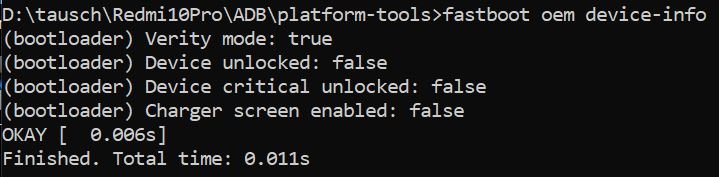

Ich glaube, ich habe was gefunden. Kann es sein, dass der Bootloader noch locked ist?
Kann man den überhaupt unlocken und Daten behalten?
Ja dein Bootlader sollte offen sein.
Habe aber aktuell kein Xiaomi mehr und bin deshalb nicht ganz so tief drin.
Da wurde von Xiaomi einiges geändert, das wissen aber bestimmt andere Xiaomi User hier besser?
Reaktionen: TGW
@Anz auch bei einer originalen ROM? Oder braucht Fastboot grundsätzlich einen offenen Bootloader? Wenn er JETZT den Bootloader öffnet, sind alle Daten weg. Genau DAS möchte er ja primär vermeiden.
