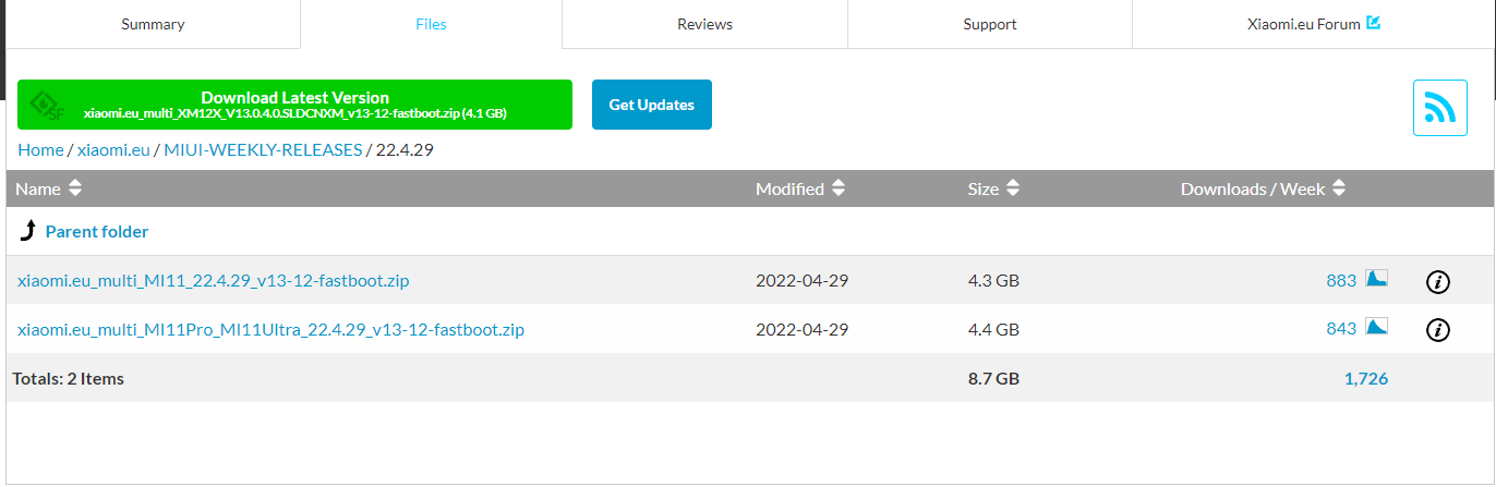

Zuerst müsst ihr euch die gewünschte Rom auf den PC laden.
Am einfachsten findet ihr die Fastboot-ROM auf dem Sourceforge-Server.
Die Fastboot-ROMs sind hier mit “-fastboot” gekennzeichnet.
  • Xiaomi.EU Stable ROMs (Updates in unregelmäßigen Abständen, für Normal-Nutzer)
  • Xiaomi.EU Weekly ROMs (wöchentliche Updates, experimentelle Features und auch mal Bugs, die aber in der Regel schnell behoben werden.)
Hier die gewünschte Rom laden und am PC entpacken.

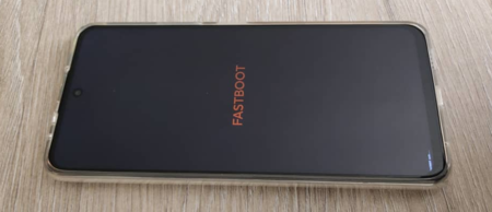

  3. Starte dein Smartphone, indem Du die Leiser-Taste und den Powerbutton gleichzeitig gedrückt hältst, bis der Fastboot-Schriftzug erscheint.

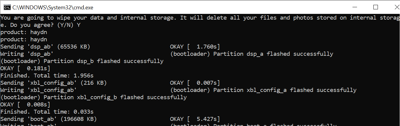

Wenn alles korrekt startet, sollte das so aussehen:
Wenn hier jetzt nach dem Start nichts passiert und das Fenster leer bleibt, dann fehlen hier noch die oben genannten ADB Treiber.
!!! Achtung wichtig !!!
Werdet nicht ungeduldig und rührt das Smartphone nicht mehr an bevor sich dieses Fenster nicht von selbst wieder schließt und das Phone neu startet.
Vor allem nicht das Kabel während des Flashvorgangs entfernen, das könnte euer Smartphone in einen Briefbeschwerer verwandeln.

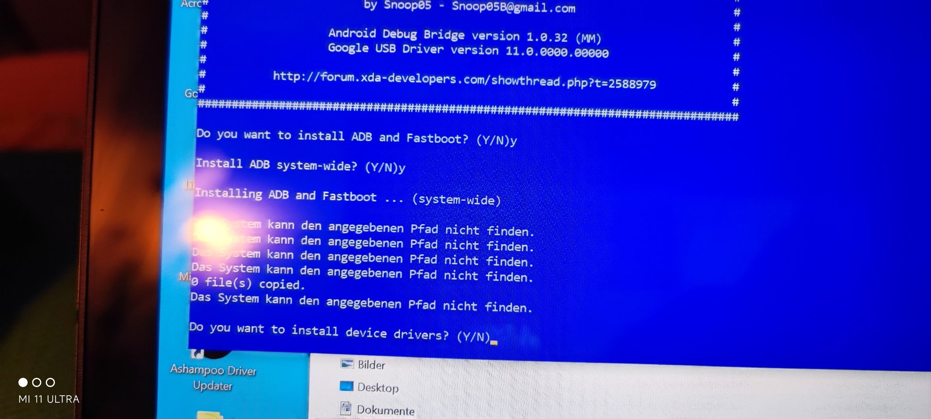

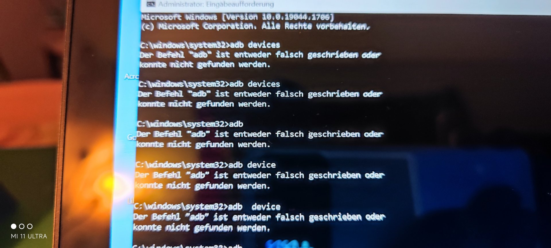

Bin Grad dabei mein Acer 12 einzurichten. Hab jetzt folgendes Problem. Bekomme adb nicht drauf. Bzw im Gerätemanager sind keine Fehlmeldungen. Wie prüfen ich ob das funktioniert
Problem gefunden sollte nun gehen 😬

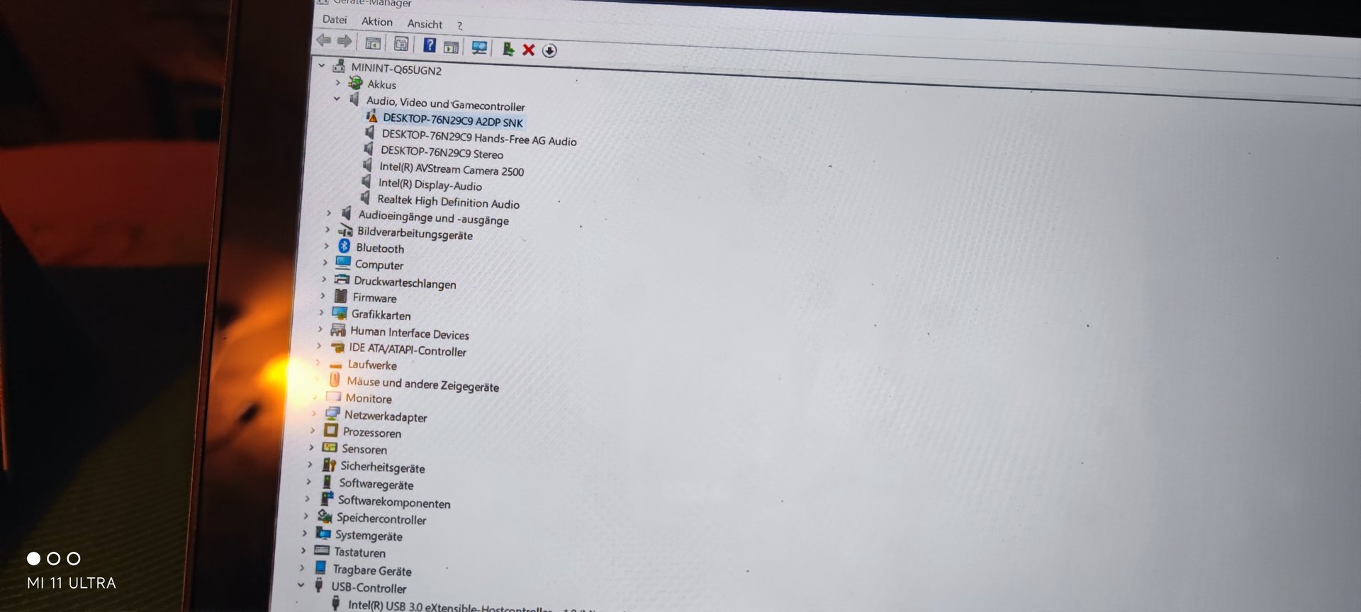

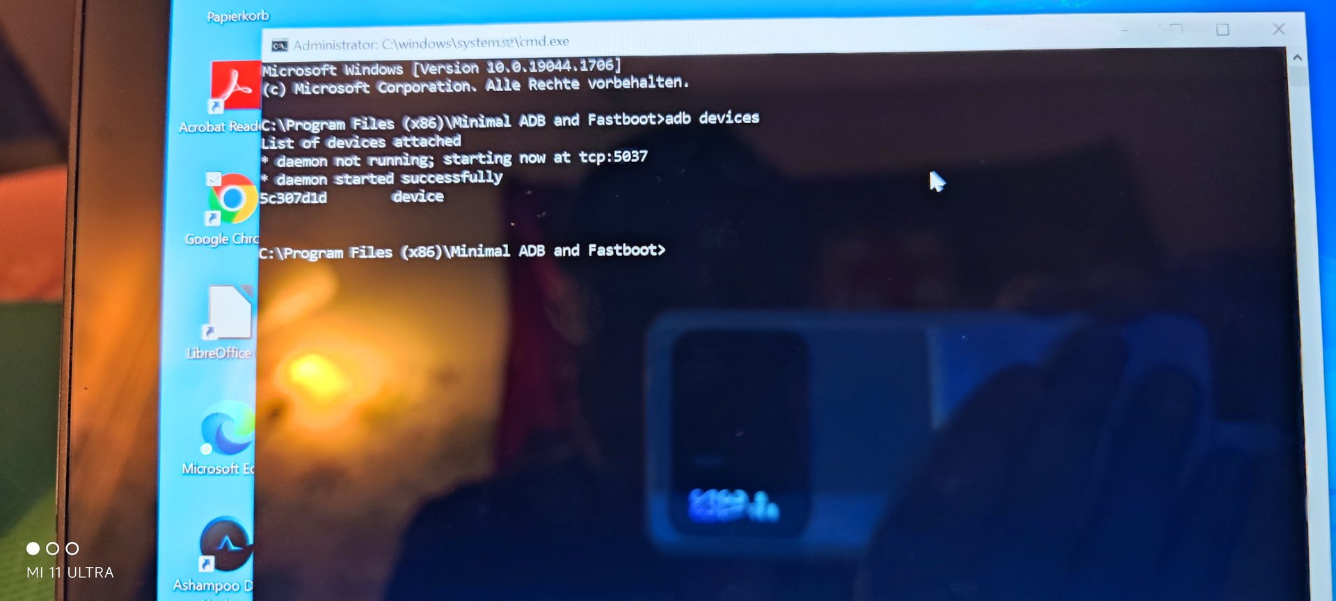

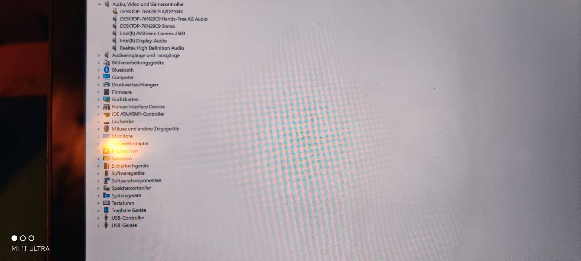

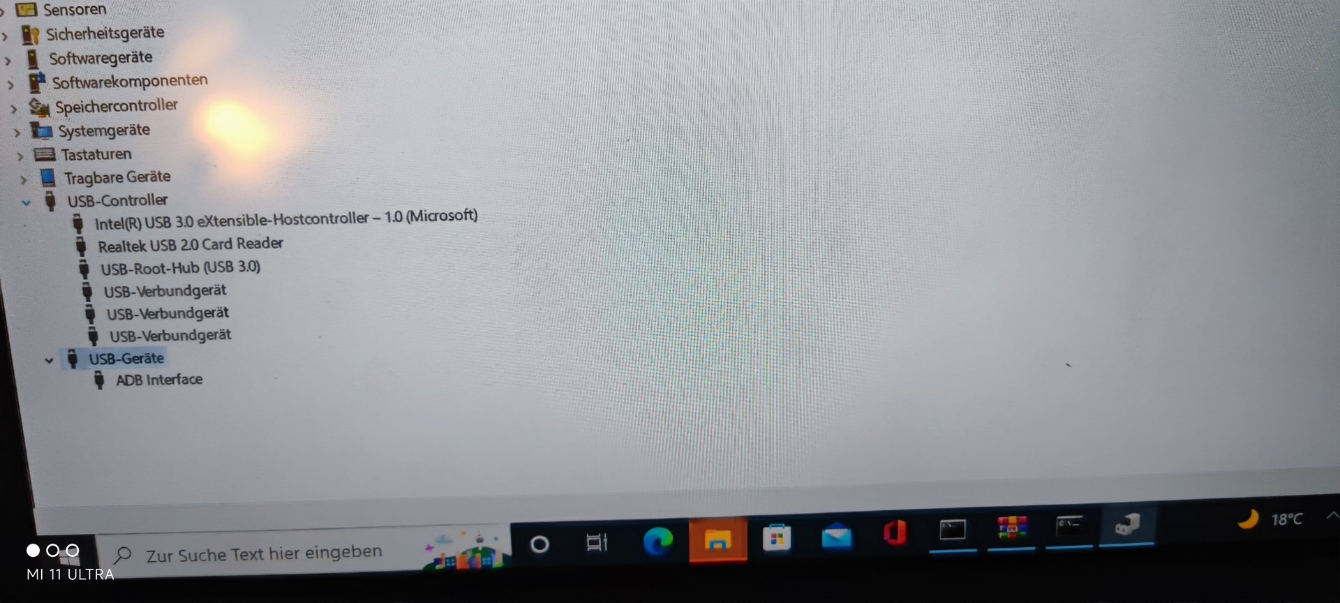

Moin in die Runde,
ich sitze schon Stunden am PC (Windows 10) und versuche krampfhaft die FASTBOOT Rom zu installieren.
Bin ich im normalen Modus, wird über cmd "ADB DEVICES", das Handy korrekt angezeigt.
Gehe ich nun in den FASTBOOT Modus und starte die "windows_fastboot_first_install_with_data_format.bat" öffnet sich das Eingabeaufforderungsfenster für ne halbe Sekunde und nix passiert.
Treiber sind alle installiert:
USB Debugging ist auch on. Habe auch schon 4 verschiedene Kabel und mit und ohne SIM Card probiert...
Bin langsam am verzweifeln. Vielleicht hat von Euch jemand einen Tipp;
Danke schon mal im Voraus

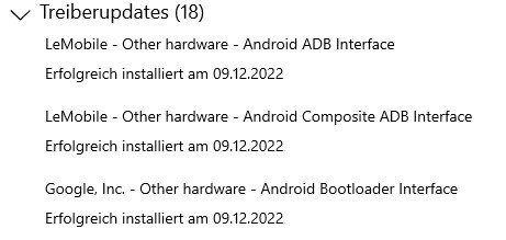

@knaeckebrot22 Moin hast du bei Windows unter zusätzliche Updates Mal geguckt ob ADB Treiber angeboten wird?
@knaeckebrot22 moin,
adb devices ist an dieser Stelle auch der falsche Befehl zur Kontrolle, denn adb arbeitet auf einer völlig anderen Ebene als fastboot, um zu kontrollieren ob fastboot arbeitet muss das Handy in den fastboot Modus gebracht werden mit dem Pc über original Kabel verbunden werden und im cmd fenster gibst du einfasch fastboot devices ein du solltest eine ähnliche Rückmeldung erhalten wie bei adb ansonsten
A. Fehler
< waiting for Device >
Es kann mehrere Ursachen geben, damit kein Durcheinander entsteht beginne mit dem Treiber.
1. Lade hier Xiaomi Flash Tool - Official Mi Flash Tool dass aktuellste Mi-Flash-Tool herunter. Entpacke die zip auf dem PC gehe zu dem neuen Ordner und führe die XiaoMiFlash.exe mit Admin Rechten aus. Im ersten Screen wirst du aufgefordert Treiber zu installieren. Das muss 2 mal bestätigt werden,
Nach der ersten Bestätigung werden die Treiber installiert, im folgen Screen, der nur in chinesich angezeigt wird einfach nur mit Enter bestätigen und den PC neu starten.
Jetzt wird es Zeit Punkt 1 zu überprüfen, (wie vorher beschrieben > Handy im fastboot Modus und dann im cmd Fenster fastboot devices eingeben, erscheint die Meldung < waiting for Device > immer noch, geht es bei Punkt 2 weiter.
2. Überprüfe nun das USB Kabel und die Anschlüsse, verwende das originale USB Kabel. Anschluss USB-C am Handy eventuell reinigen.

fastboot devices im Fastboot Modus.
ADB im laufendem System
Usb Debbugging ist für ADB nicht für Fastboot

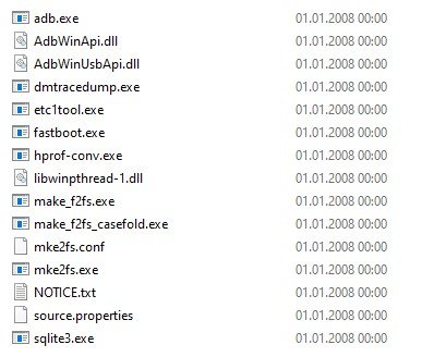

Wo liegt die entpackt ROM? In den Ordner ADB und Fastboot rein
hallo, ja unter optionale Updates wurden folgende angeboten und installiert:

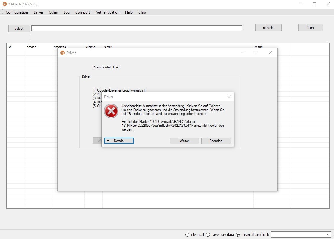

sobald ich die Treiber installieren will, erhalte ich folgende Fehlermeldung:
meinst Du den Inhalt aus dem Ordner "platform-tools_r33.0.3-windows"...da liegen adb.exe und fastboot.exe drin?:

@knaeckebrot22 die Fehlermeldung bezieht sich nicht auf die Treiber Installation es kommt schonmal vor, das der Ordner log fehlt, dann kommt diese Fehlermeldung, sorry hätte da vorher dran denken müssen. Erstelle einfach den Ordner log in dem neuen Verzeichnis "Mi Flash Tool" auf dem PC, dann läuft es durch.
