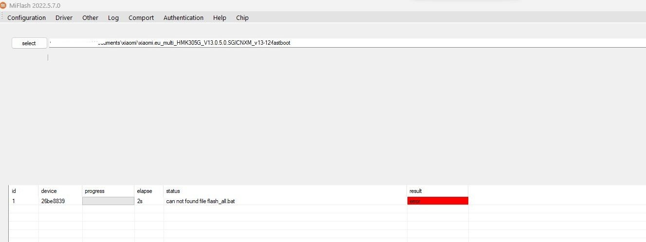

@knaeckebrot22 die Fehlermeldung bezieht sich nicht auf die Treiber Installation es kommt schonmal vor, das der Ordner log fehlt, dann kommt diese Fehlermeldung, sorry hätte da vorher dran denken müssen. Erstelle einfach den Ordner log in dem neuen Verzeichnis "Mi Flash Tool" auf dem PC, dann läuft es durch.
danke, mit dem ORDNER log scheint es auch nicht zu funktionieren...sobald ich auf INSTALL klicke, schliessen sich alle Fenster. Wenn ich die .bat Datei auswähle (ohne dass die Treiber installiert sind) kommt diese Fehlermeldung:
@knaeckebrot22 Das Tool ist nur dazu gedacht die aktuellen und richtigen Treiber zu installieren, nichts anderes danach einem Neustart des PC`s. Die cmd Konsole am PC öffnen und dort mit dem Befehl fastboot devices kontrollieren ob fastboot nun geht oder net.
Oh Mann, die ganze Zeit mit 'ner falschen ROM experimentiert. :1f629:
Hatte nur auf die Endung fastboot geguckt und die neuste geladen. Jetzt mit der Passenden fürs 12er funktioniert es...Danke nochmals für die Hilfe:1f44d:

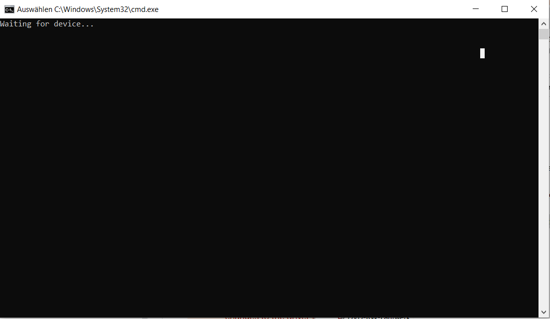

ich habe die Anleitungen jetzt mehrfach umgesetzt, aber leider findet mein PC (Windows 10) das Handy (Xiaomi Mi 11 pro) im Fastboot Modus nicht.
Was ich bisher gemacht habe:
Ich habe der Bootloader unlocked. Hier hat der PC auch zunächst das Handy im Fastboot nicht gefunden. Irgendwann hat es dann geklappt.
Da es mitten in der Nacht war, wollte ich das Flashen dann am nächsten Tag machen, da hat der PC mein Handy aber wieder nicht gefunden.
USB Debugging ist aktiviert.
Heruntergeladen habe ich:
- Fastboot driver-20220521T073543Z-001
- platform-tools_r34.0.4-windows
- die EU-Rom: "xiaomi.eu_multi_MI11Pro_MI11Ultra_V14.0.23.9.11.DEV_v14-13"
Ich habe zum einen die adb Driver installiert und hier wird mir auch angezeigt, dass es keine aktuelleren Treiber gibt.
Auch in der Windows Update Suche wird mir kein weiteres Update angezeigt.
Ich habe dann auch nochmal die USB Treiber für das Xiaomi Mi 11 Pro direkt von Xiaomi gedownloaded und installiert, aber auch das half nicht.
Mit den Tools habe ich bisher nichts gemacht.
Ich habe dann auch den 15 second adb installer ausprobiert und installiert.
Problem:
Im Fastboot-Modus findet mein PC das Handy nicht (fastboot devices) --> es wird nichts angezeigt. Wenn ich die EURom direkt starte (Rechtsklick --> als Administrator ausführen) steht dort nur "waiting devices").
Ich benutze das Originale Kabel und habe schon alle USB-Ports ausprobiert.
Ich habe das Gefühl, dass sich das Handy vom PC entkoppelt, sobald ich es ausschalte und dann wird es im Fastboot Modus nicht neu gefunden.
Wenn ich das Handy dann im normalen Modus neu starte, ist es auch erstmal nur im Charging-Modus und iches wechselt erst in den Datenübertragungsmodus, wenn ich den Startbildschirm entsperrt habe (obwohl unter "Defualt USB configuration" --> "data transfer" ausgewählt habe). Ich weißt nicht, ob das im Fastboot eine Auswirkung hat, wollte es aber als Info mitgeben.

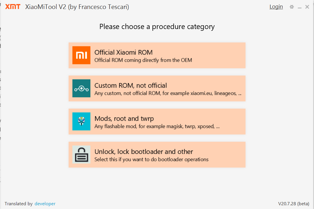

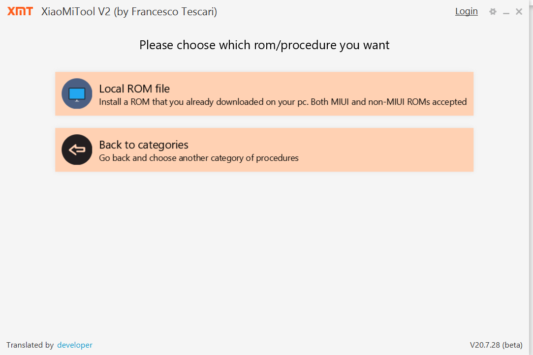

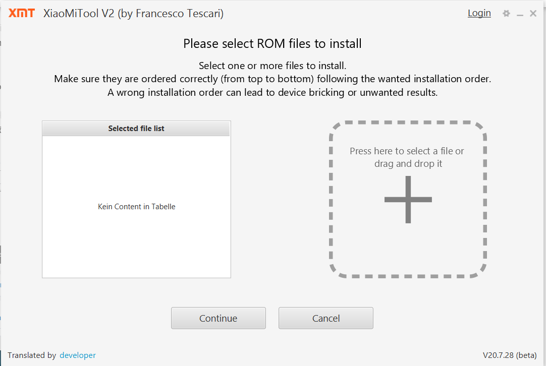

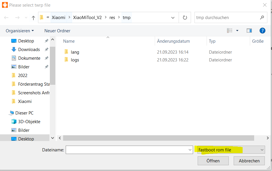

Alternativer Versuch Xiaomi Tool V2:
Ich habe es dann über das Tool versucht.
Hier findet der PC mein Handy im normalen Modus und wenn ich dann Änderungen vornehmen möchte. Kann ich mich durchklicken bis zur Installation der EU-Rom (siehe Screenshot).
Das Handy wird dann automatisch in den Fastboot Modus gesetzt.
Wenn ich dann aber eine lokale Datei auswählen soll, weiß ich leider nicht, welche ich auswählen soll.
Falls es auch über das Tool funktioniert wäre es super, wenn mir jemand sagen könnte, welche Datei ich dort auswählen muss und wo ich diese herunterladen kann.
Dort habe ich die Möglichkeit über TWRP zu gehen oder Fastboot. Bei der Fastboot-Datei (siehe Screenshot) habe ich keine Datei, die ich dort auswählen kann. Im TWRP Modus müsste ich anscheinend erst TWRP installieren, was ich bisher vermeiden wollte, da ich das über Fastboot machen wollte.
Ich verzweifel gerade...
Hoffentlich könnt ihr helfen.

@tom_g erstmal vielen Dank für die schnelle Antwort.

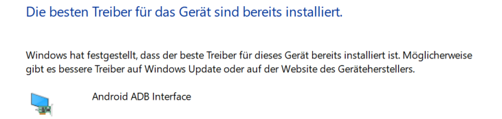

Ich habe jetzt gerade nochmal genaue die angegebenen Schritte befolgt (hiernochmal die Einzelschritte, mit jeweils einem Screenshot dazu).

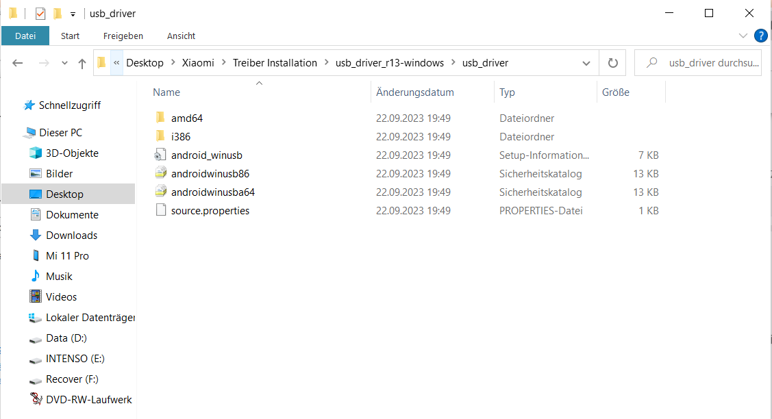

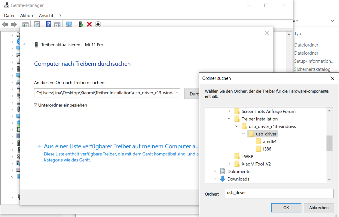

1. bei Driver bei Google heruntergeladen

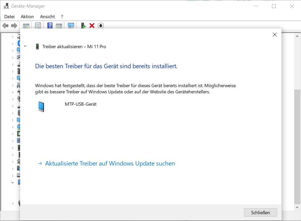

2. über Gerätemanager den Ordner ausgewählt und installiert.
3. Es kommt der Hinweis, dass die aktuellsten Treiber installiert sind

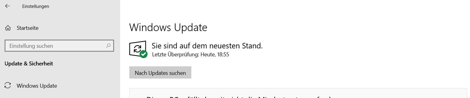

4. ich habe nochmal bei Windows geprüft, ob es akutellere Treiber gibt (liegen nicht vor)
5. Wenn das Handy im Fastboot Modus ist kommt im CMD-Fenster weiterhin der Fehlerhinweis "Waiting for device".
Muss ich bisherige Treiber ggf. deinstallieren, damit es klappt? Falls ja, wie deinstalliere ich alle bisherigen Treiber?
Wenn es daran auch nicht liegt, scheint der Fehler irgendwo anders zu liegen oder habe ich was falsch gemacht?

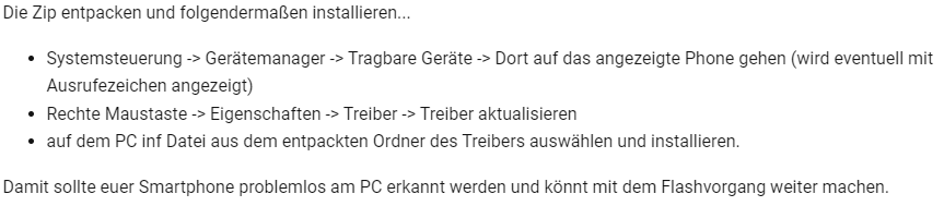

Du musst die Treiber manuell installieren mit der .inf Datei.
Dein 2. Screenshot: Aus einer Liste verfügbarer Treiber...dort die Datei einbinden und nur so installieren. Du versuchst es automatisch über Windows installieren zu lassen. Das funktioniert nicht.

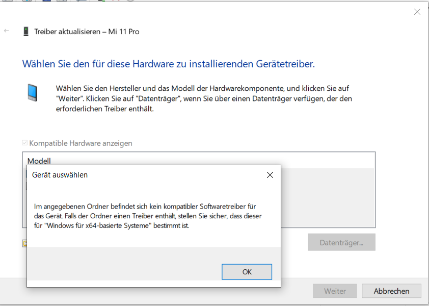

Das habe ich auch probiert, dann kommt aber ein Fehlerhinweis, dass ich ein 64 Bit System habe und im vorliegenden Ordner keinen kompatiblen Softwaretreiber habe.

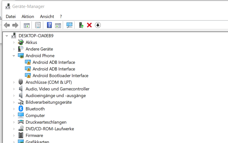

Also irgendwas machst du verkehrt. In deinem Beitrag #33 wo du das ADB Interface mit Ausrufezeichen siehst, genau dort musst du den Treiber manuell mit der selektierten .inf Datei installieren.
