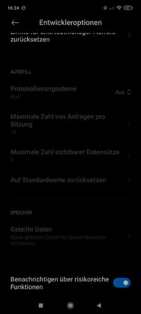

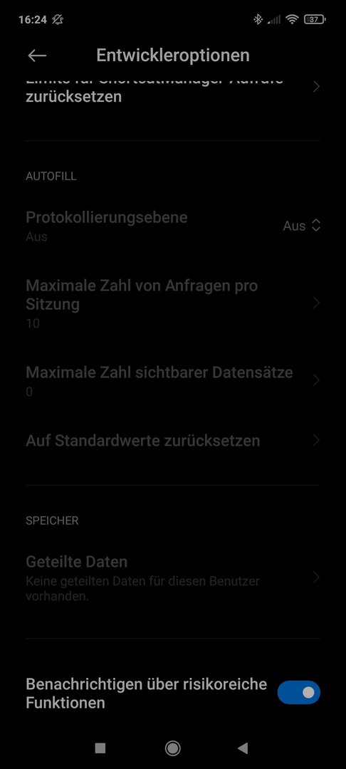

@Antiappler darf ich fragen wie Du überhaupt bei Autofill etwas einstellen kannst ? Bei mir geht da gar nichts Screenshot_2021-04-29-16-24-31-559_com.android.settings.jpg
Nicht bei "Autofill" sondern auf "Auf Standardwerte zurücksetzen" 5 Mal tippen.
Siehe auch Beitrag #6
Funktioniert auch das nicht?
Reaktionen: 540989
Nein, ich kann nichts antippen weder "Auf Standardwerte zurücksetzen", oder beispielsweise auf "Maximale Zahl von Anfragen pro Sitzung". Deshalb Frage ich ja wie ihr das überhaupt machen konntet.
Es öffnet sich beim Antippen nix. Wie beim freischalten der Entwickleroptionen. Tippe einfach mehrmals drauf.

@Fulano aber ich bekomme auch nach dem 5 Mal antippen keine Benachrichtigung oder so wie jetzt beim Aktivieren des Entwicklermodus

War nach dem Update bei mir genau so und das mit dem 5x antippen hat funktioniert.

@MadMax2
Anscheinend musst du unter "Einstellungen -> Weitere Einstellungen -> Sprachen und Eingabe -> AutofFill-Dienst" die Option "Google" auswählen, damit die "Autofill" Optionen in den Entwickleroptionen nicht mehr ausgegraut sind.
Nach Umschalten der MIUI Optimierung kannst du diese Einstellung bei Bedarf wieder auf die ursprüngliche Option zurückschalten.
