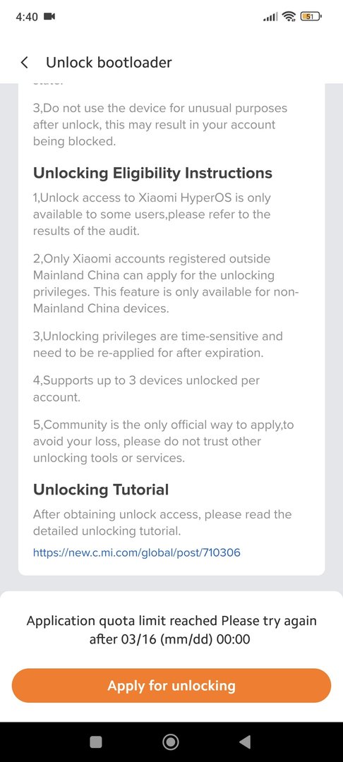

Ich kann leider den bootloader nicnt öffnen jemand ne Idee?
Auf dem Screenshot den du selbst hier postest steht doch alles was man dazu wissen muss.
Da ist sogar ein Link dabei zu einem Unlock Tutorial.
Hast du mehrere Geräte unlocked? Die Meldung (Application quota ...) sagt aus, dass du das Limit erreicht hast und es ab dem 16.03. wieder versuchen sollst.
Es gibt nur ein begrenztes Kontingent in der Community App um den Bootloader Unlock zu beantragen.
Am besten kurz nach 17.00 Uhr ( 0.00 Uhr Peking Zeit) versuchen, da immer nach China Zeit gerechnet wird und dann ein neues Kontingent verfügbar ist.
Also heute ab 17.00 Uhr nochmals versuchen , dann ist in China der 16.3. .
