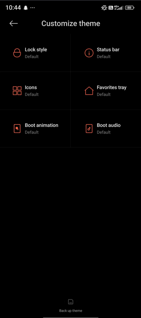

In Reddit schreiben sie explizit von den Theme-Einstellungen, nicht die normalen Sound-Einstellungen. Gibt es den Punkt bei dir. Könnte natürlich auch sein, dass es geographische (Markt-)Unterschiede gibt.

Gibt es denn die Theme-Option bei dir? Siehe:
Nein, diese Option finde ich leider nicht.

Ich bin noch auf Android 15. Bei mir gibt es alles bis auf die Option Boot audio.
Derzeit macht mein Gerät keinen Sound beim einschalten.
