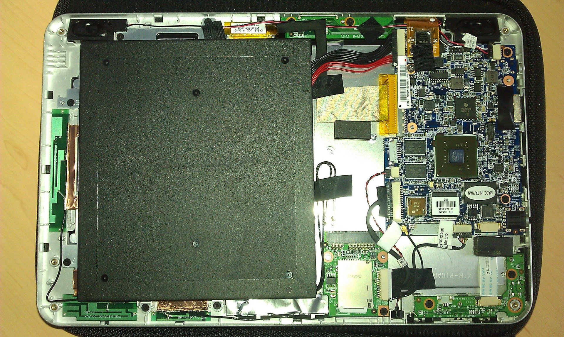

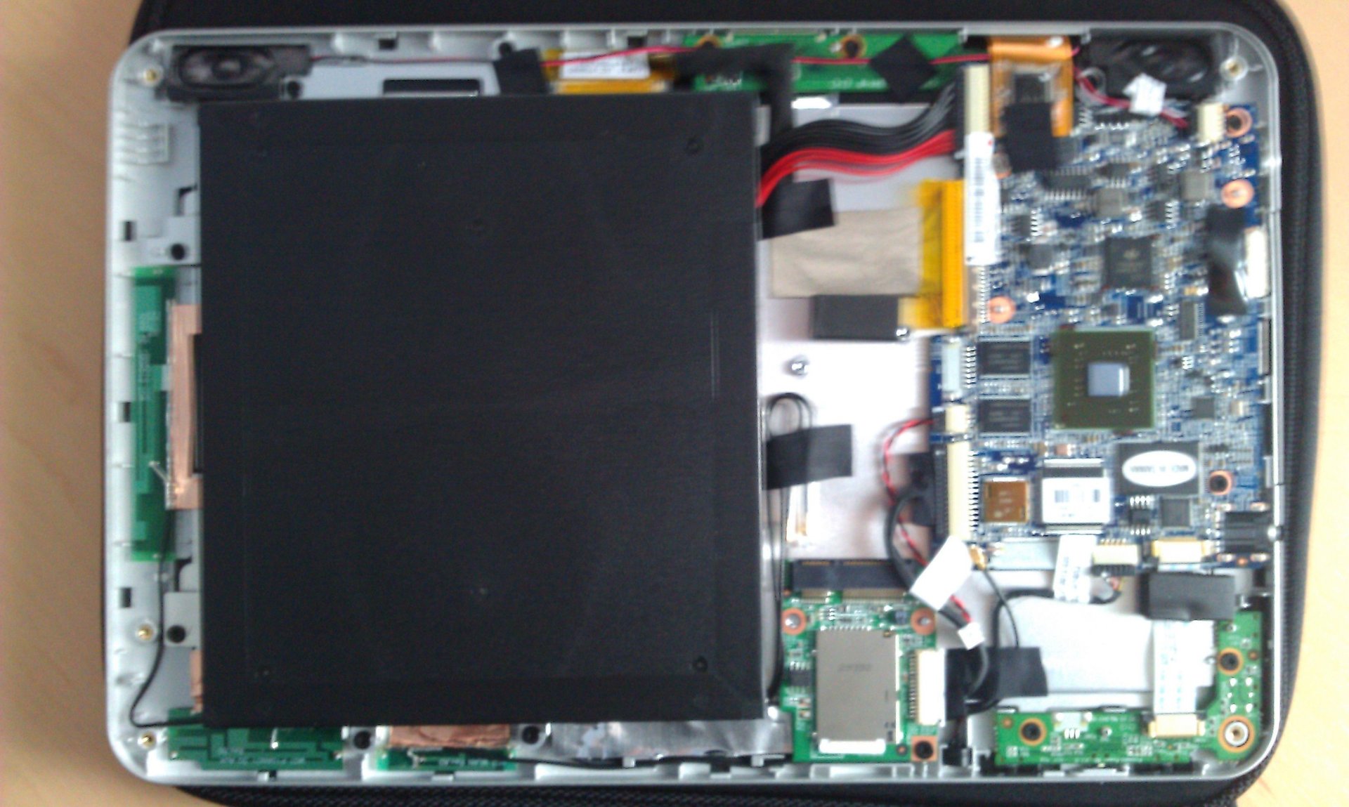

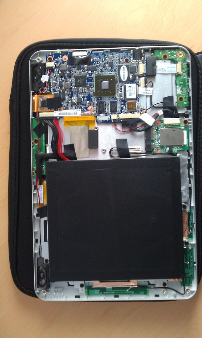

Wär einer von euch so nett und sagt mir warum das POV einen Simkarteneinschub hat? Kann irgendwie nix darüber finden.
Schraube es auf und mache ein Bild für uns.
Du machst mich fertig :) Ich hoffe das Teil geht die nächsten 2 Jahre nicht kaputt. Fotos sind gemacht.

Dann brauchst DU nur noch das Huwai EM770W UMTS Modem und kannst es nutzen?
Antennen sind ja auch schon drinnen :)
Schau Dir mal meine Bilder zum Smartbook Surfer 360 hier im Forum an.
