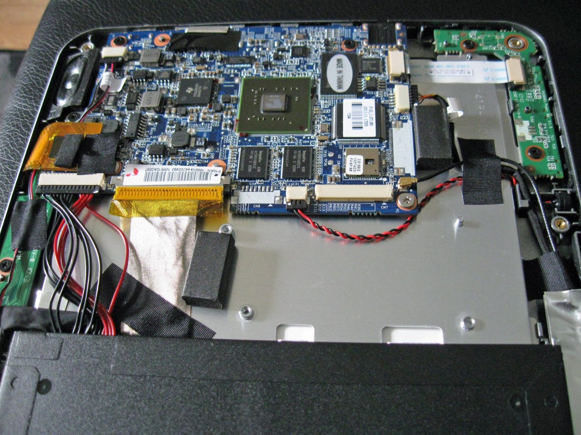

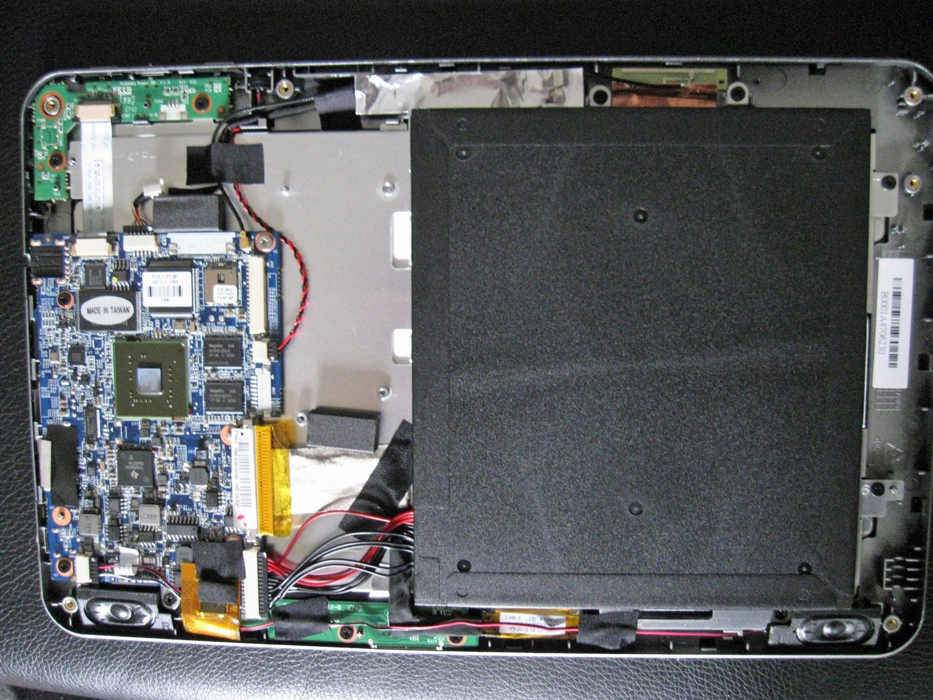

wie bitte öffnet man das PoV...?
die 4 schrauben habe ich rausgedreht, doch wie geht es weiter.
dachte man könnte die rückseite einfach abheben, ist aber nicht...:wubwub:
möchte umts nachrüsten, da mus ich doch vorher nach den vorraussetzungen geschaut haben.
slot für eine sim-card ist vorhanden
einfach aufhebeln
so, ich hab es auch auf bekommen...
tja, ich glaube das wird nichts, oder...?
Tja, da fehlt was. Du hast leider den SIM Halter mit dem mPCIE slot nicht drin. Aufruestung gestorben, denn Du kannst zwar das 3G/GPS Modem kaufen, aber der SIM Slot ist nirgends einzeln erhaeltlich.
