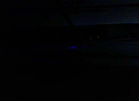

Ahja etwas anderes. Ich weiß nicht ob es am Gerät liegt oder am Rom.
Wenn man das Display ausschaltet (also in den Standby setzt) sieht man, wenn man das tablet ganz schräg von unten nach oben übers Display betrachtet, noch immer etwas leuchten.
Wie das aussieht seht ihr im Anhang, ich hoffe man erkennt was ich meine.
Daher geht auch der Akku recht schnell aus.
Habt ihr das auch?

Allerdings ist mein Viewpad über Nacht auf 25 % akkuleistung gefallen. War um ca 23:45 noch voll geladen und heute um 6 auf 25%. Diese blaue Beleuchtung im standby kann ich auch bestätigen. Ist direkt neben der Kamera zu sehen. Fällt im Dunkeln sofort auf.

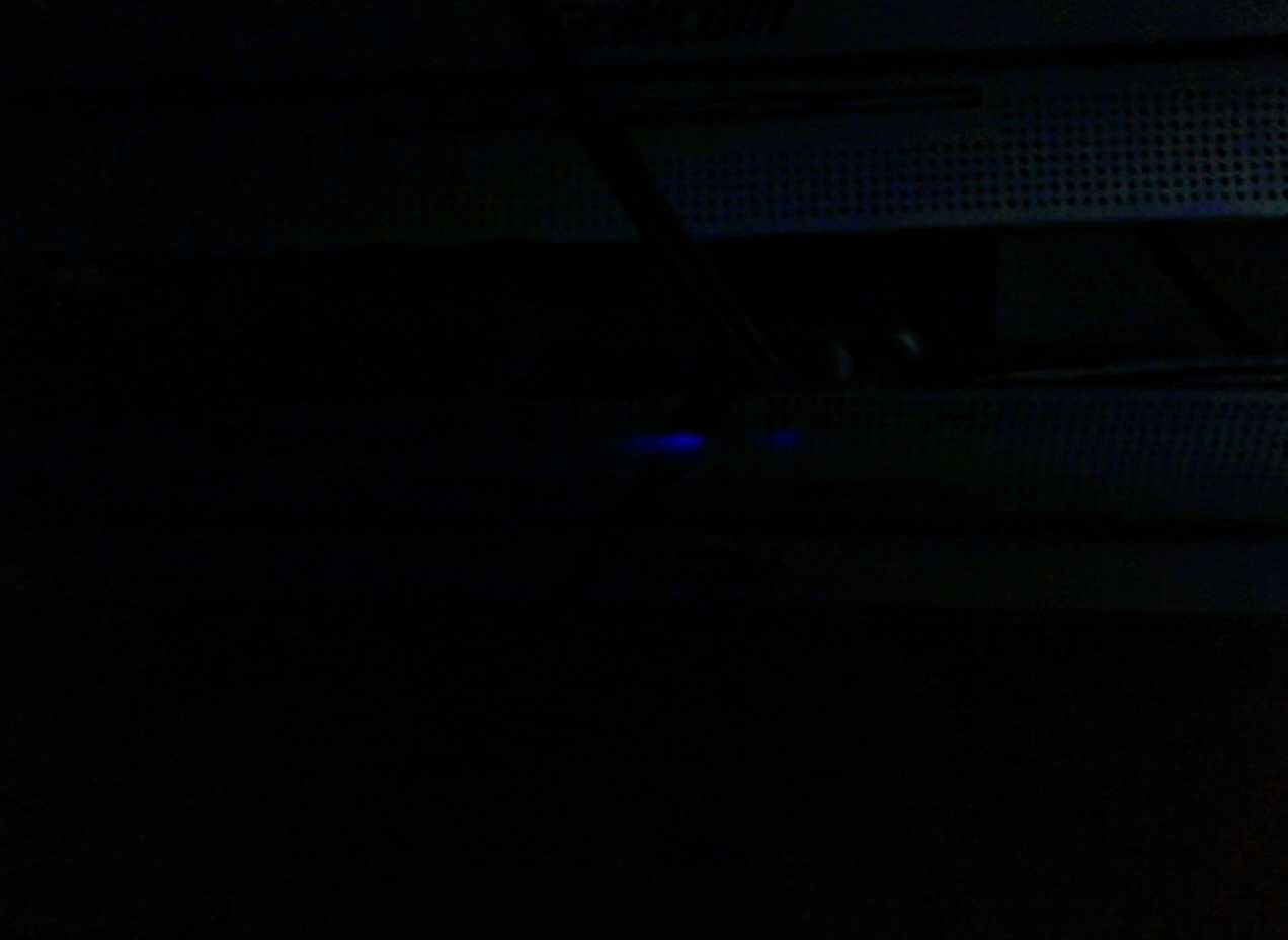

hi schau auf die vorige Seite, da hab ich ein Foto gepostet und schau, ob es wegen dem Stand By bei dir das Gleiche ist.
Ja, Akku hat jetzt wieder etwas Ladung, bin gerade mal in den Keller gerannt, bei Tageslicht sieht man das sonst nicht. Bei der Kamera leuchtet was Blau.
