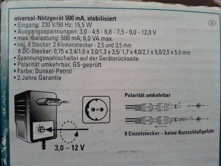

Hallo!
Da ich mein Netzteil auf Garantie eingeschickt habe aber doch auf das Tablet, relativ, angewiesen bin, hab ich mir von meinen Eltern so ein Universal-Netzgerät (Daten: siehe Foto im Anhang) besorgt. Bin elektrotechnisch aber eine Niete und bevor ich was ruinier...
1.) 5V Stellung gibt es leider nicht. Reichen 4,5V auch bzw. könnte ich auch 6V nehmen?
2.) Bzgl. Polarität: Muss das + oder das - Richtung "TIP" schauen (siehe Foto)?
Danke!

Die maximale Belastung mit 500mA ist arg wenig...das Originalnetzteil hat
2500 mA. Ich würde es nicht versuchen.
Reaktionen: flipsns
Wie Spittel bereits schrieb, sind 500mAh sehr wenig. Der Akku würde nicht ausreichend geladen und während des Betriebs entladen, selbst wenn der Stecker steckt und das Netzteil würde überhitzen. Die 500mAh liefert das Netzteil übrigens nur bei 3V, bei 4,5V sind es bereits weniger.
Darüber hinaus passen weder 4,5V noch 6V. Das kann funktionieren, muss aber nicht (ist davon abhängig, wie die Elektronik im Tablet bestückt ist). Es gibt hier auch welche, die bereits ein 9V Tablet mit 12V betrieben und sich einbildeten, dass das gut für das Gerät sei.
Das kann eine Weile gut gehen, aber auch sofort in die Hose gehen. Imminenteste Gefahr ist hierbei die Überhitzung - oft innerhalb von Sekunden! Doch selbst wenn es eine Weile gut geht, altern die Bauteile wesentlich schneller als wenn sie im Rahmen ihrer Spezifikationen betrieben werden, daher: Grundsätzlich sollte man ein Gerät nie außerhalb der Spezifikationen betreiben.
Ich würde es nicht riskieren, da kann zu viel kaputt gehen bzw. überhitzen und schlimmstenfalls sogar explodieren (unterschätze nie die Gefahr, die von überhitzte Akkus ausgeht).
Reaktionen: MotoHater und flipsns
Ok, vielen Dank euch! Werd da nix riskieren und gedulde mich bis zum neuen Netzteil.
