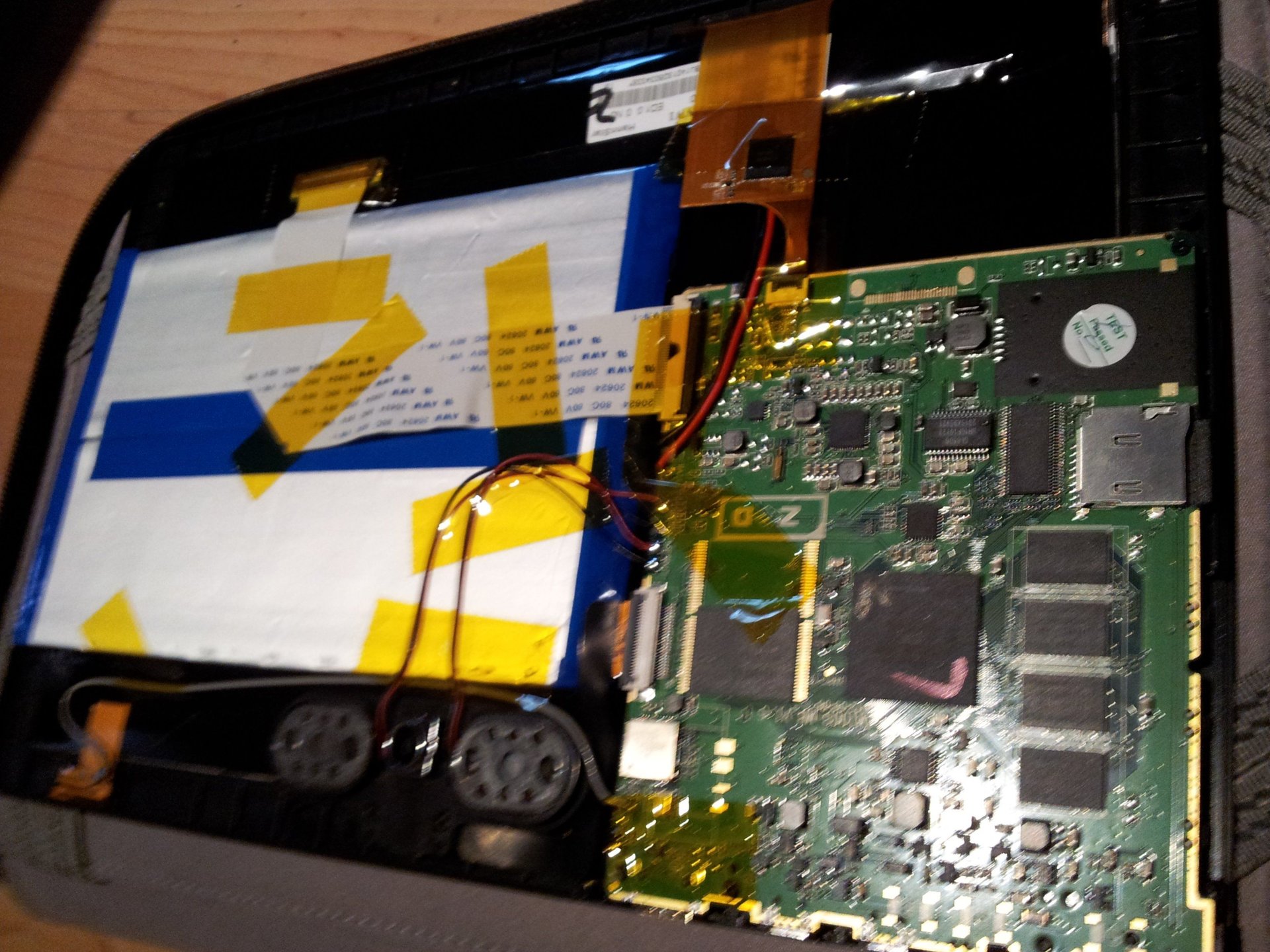

Nochne frage zum ram speicher:ich habe bei mehreren tabs gesehen,wie der ram speicher getauscht wird.ist das beim POV genauso einfach?Die rückplatte zu entfernen scheint ja nicht besonders schwer zu sein...hat es schon jemand versucht?
Der ursprüngliche Beitrag von 03:49 Uhr wurde um 04:35 Uhr ergänzt:
So habs geschafft rückplatte weg,und wieder hinzumachen
DepositFiles
Die webaddresse enthält das bikd vom innenleben des tabs.
Wo verbirgt sich nun der arbeitsspeicher?

Ok hier der link zu meinem facebook profil,wo das außeinandergebaute tab zu sehen ist.wo verbirgt sich nun der arbeitsspeicher,den ich wechseln will??

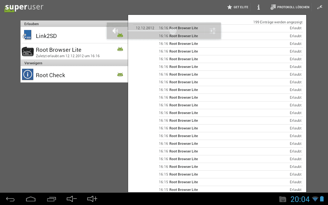

Hab es jetzt auch gerootet nach Howto Odys Next root
Rechtherzlichen dank an Odys , Hansolo78, und alle die dran mitgearbeitet haben.

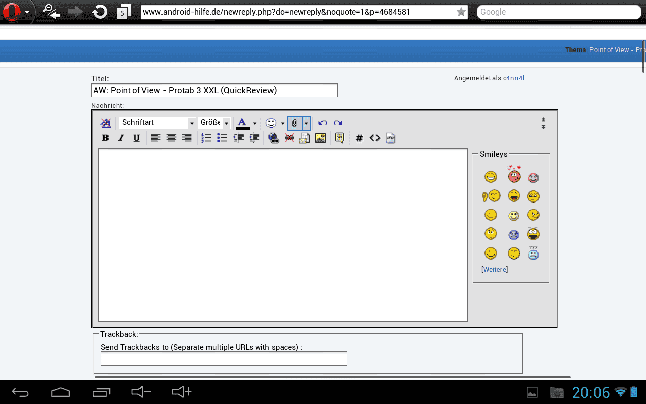

zu lenk97 du gehst im forum auf antworten dann Drückst die Büroklammer icon (Anhänge)
Wählst von deinem Computer also tablet. gehst auf Pictures/Screenshots Wählst dein bild danach hochladen fertig.

Geduld ist nicht deine Stärke oder? Und bitte, auch mit Großschrift (Schreien) wird dein Foto von dem Innenleben des Tablet nicht besser.
Hast du die Möglichkeit bessere (und detailliertere) Fotos zu machen?

Danke für den upload, würde mich aber der bitte um ein besseres Bild anschließen. Danke :biggrin:

hallo lenk97 mit Büroklammer meinte ich das ist die Antwort auf deine Frage .Wie Bild hochladen direkt im forum.

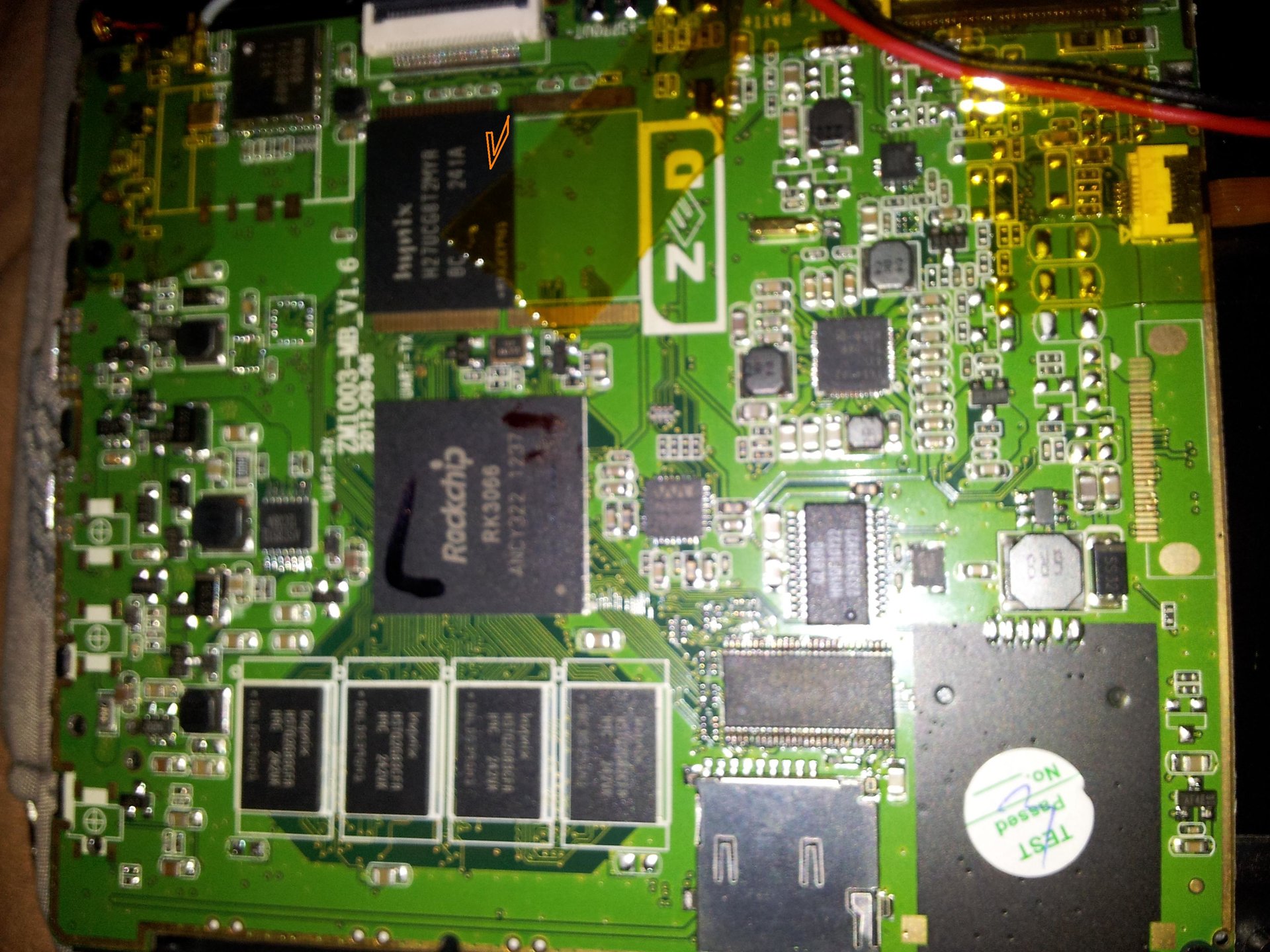

So hab mein tab auch auffgekriegt an der Seite wo power und Lautstärke ist , genau in der mitte ist kleine ausbuchtung mit dem fingernagel ausgehebelt.
das tab ist als klicksystem aufgebaut.
beim zusammenbauen erst die power und Lautstärke Knöpfe Einlagen, dann tab Seite gleichmäßig Ecke links und rechts zu den knöpfen führen dann zumachen klick massig.
zu deiner Frage Arbeitsspeicher ist hynix 8gb
ST3255T AB H27UCG8T2MYR 8G 1 dump

das hat meine suche ergeben, denke nicht das du den Arbeitsspeicher einfach so austauschen kannst. falls ich mich nicht täuschen sollte
siehe Bilder.
Gruß c4nn4l.
