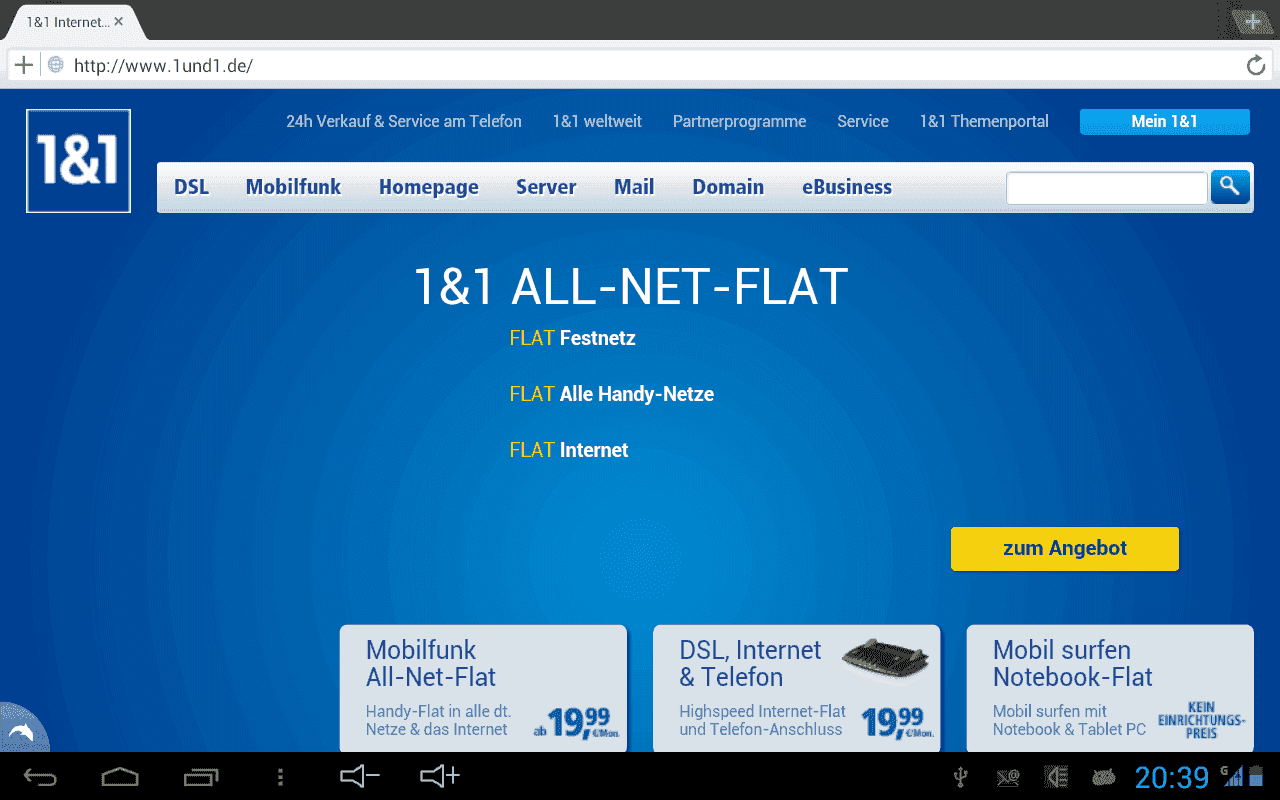

Getestet hab ich den Yahoo! Internetstick (Huawei E1750C) und den 1&1-Stick (ZTE MF-110) bei beiden gingen die Anzeigen auf Grün, aber einwählen konnte ich mich nicht wegen fehlendem Guthaben. Muß ich nächste Woche erst noch testen.
Zu der Nutzung bei meinem Akkutest waren also 3 Stunden Kindle bei ca.35% Helligkeit. In den Android -Einstellungen steht der Regler bei ca. 55% Helligkeit. Wärend der restlichen Zeit hatte ich 30 min Video über WLAN von der Netzwerkfestplatte, 120 min Musik über WLAN währenddessen immer wieder Einstellungen getestet bzgl. der Internetsticks. E-Mail sync alle 30 min. Spiele hab ich noch nicht getestet.Außer Labyrinth, der Lagesensor funktioniert dabei ohne Probleme
EDIT: Also, habs jetzt doch geschafft, mit dem Yahoo!-Stick und meiner 1&1 Tagesflat-Sim-Karte, funktioniert Klasse, habe allerdings Zuhause nur Edge oder GSM Empfang, siehe im Bild rechts unten
