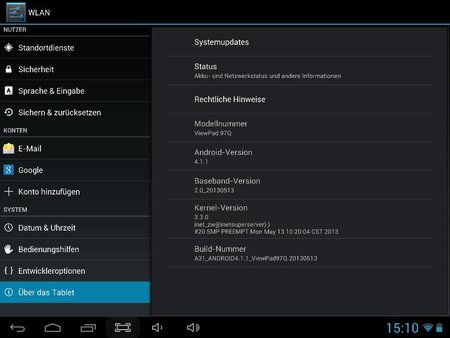

Hier ist noch ein Bildschirmfoto bzgl. der Firmware des ViewPad 97Q. Wie sieht es beim Mobii 945 aus?

Hier mal en Bild von der Offiziellen Firmware
Die Bilder sagen ja nichts aus !
Wichtig ist die Frage ob die variablen Komponenten funktionieren ..
also z.B. ob die 5MP Cam auf der Rückseite funktioniert, BT4.0 etc. Darin unterscheiden sich die verschiedenen Tablets. Die Grundbausteiene gehen alle - du kannst auch CM10 drauf machen nur geht dann z.B. der Digitizer nicht - was natürlich nicht so witzig ist.
