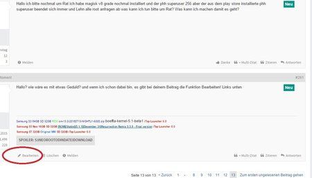

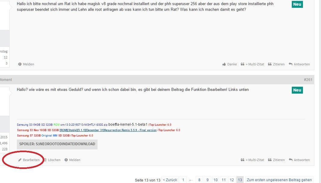

Hallo? wie wäre es mit etwas Geduld? und wenn ich schon dabei bin, es gibt bei deinem Beitrag die Funktion Bearbeiten! Links unten
