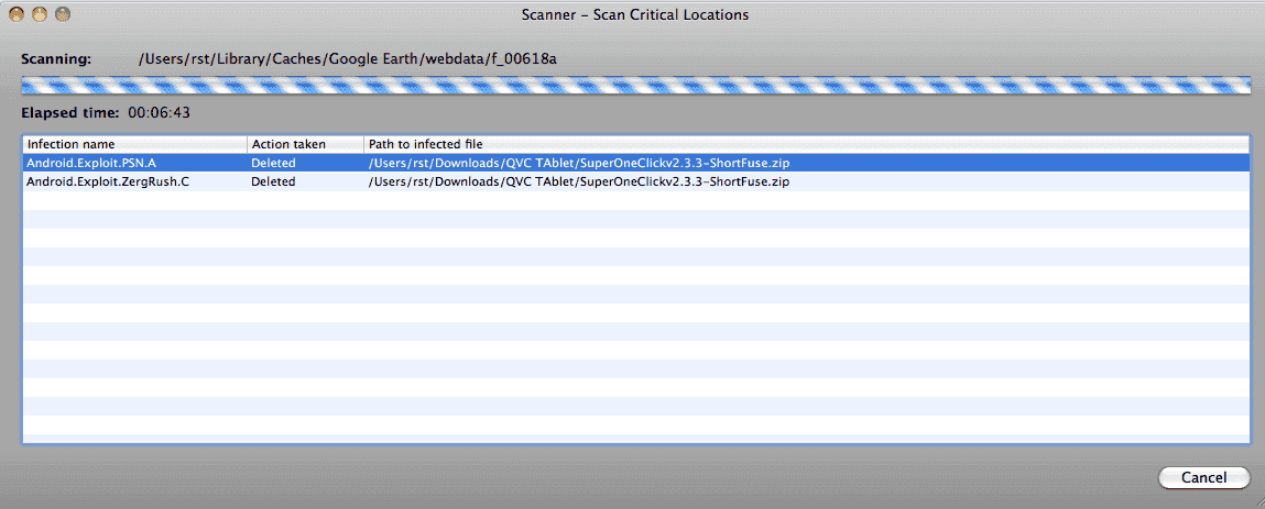

Kann derzeit mangels Tab leider nichts testen,
dafür hat mein Virenscanner gerade in der gezippten Datei von SuperOneClick was gefunden.
Kann Fehlalarm sein, aber bin nicht sicher.
