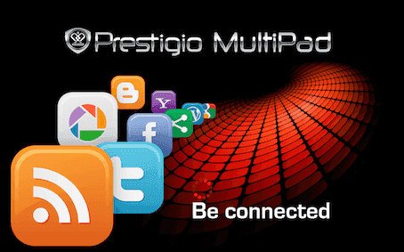

Einen Teil hab ich gefunden, in einer Zipdatei /system/media/bootanimation.zip
Sind 2 x 6 png Bilder 1280 x 800.
Ich glaub aber nicht, daß diese Zip bei jedem Start entpackt wird.
Steht sicher noch irgendwo anders.
Aber jetzt kann ja jeder mal suchen.
Nennt sich
Ich kann es zwar per FTP auf dem Imac (24" sind doch etwas größer :D ) durchsuchen, aber leider wenig Zeit.
Habe es jetzt doch mal per FTP suchen lassen, wird aber entpackt nicht gefunden.
Soll wohl als "Löschschutz" dienen, damit man es nicht so schnell findet.:scared:
PS. Eigentlich gehts in diesem Fred nur ums root.
Habe die Zipdatei gelöscht.
Damit sind bis auf das 1. Startbild (ART Tech( alle Startbilder weg, gibt nur noch eine kleine Androidtextanimation bis zum Schloßbild.
Also wird tatsächlich bei jedem Neustart diese Zipdatei temporär entpackt.
Das 2. Startbild kommt trotz Löschung der Zipdatei nach dem 2. Neustart wieder, ist also doch noch irgendwo gesichert, aber nicht auffindbar, trotz Suche im Root.
Das 3. Bild (Bücherschrank) bleibt jedoch weg.

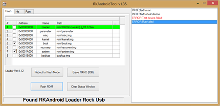

ich habe das PMP7100D (ohne 3G) und habe heute versucht nach der Stichpunktartigen Anleitung von BigFunkyMan zu rooten. Schöne Anleitung!
Mein OS: Win 8.1; Tablet-OS: 4.1.1
Mein Problem taucht bei Punkt 26: "Alles abhaken und boot & system anhaken und auf Flash Rom klicken."
RKAndroidTool bricht ab mit folgender Fehlermeldung:
attachment.php
Ich hab schon versucht das Tablet an einem Windows 7 PC zu rooten, da erkennt das RKAndroidTool das Tablet garnicht erst.
Super Threads, tolles Forum btw!
Irgendwelche Idee'n?
Liebe Grüße
KaiTheFishy
Hallihallo. Schade dass keine Antwort kam, ich habe mich aber bemüht das Problem selbst in die Hand zu nehmen. Ich habe mir extra ein Win 7 aufgesetzt, die Anleitung erst ohne Downgrade von 4.1.1 auf 4.0.3 befolgt, das hat nicht geklappt. Was funktioniert hat war dann aber inklusive Downgrade. Danach lief alles wie in der Anleitung. Jetzt bin ich auch sudo-able :p
