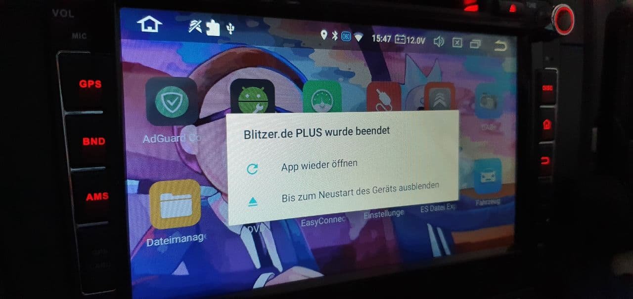

Habe mir ein Pumpkin Radio (PX5) mit Android 8 zugelegt, welches mit Apps sehr zickt.
Wenn ich fremdgeladene Apps installiere, stürzen die meisten davon direkt beim start der App ab. Wenn ich die selbe APK auf dem handy oder tablet installiere, läuft diese einwandfrei. Und das Problem tritt bei ca. mehr als 80% der installierten Apps auf. z.b. Tasker, Blitzer.de etc.
Dieses Radio habe ich.
Und das passiert beim Starten. Die App geht auf, läd, nach ca. 5 Sec. hab ich diesen Bildschirm.
Ich komme aber nie in den Hauptbildschirm der App. Und so sieht das mit den meisten Apps aus.

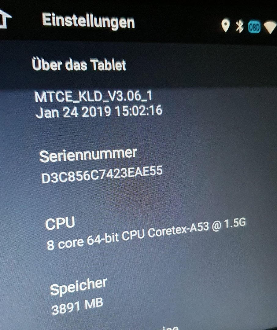

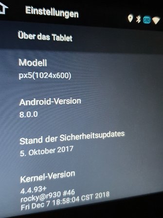

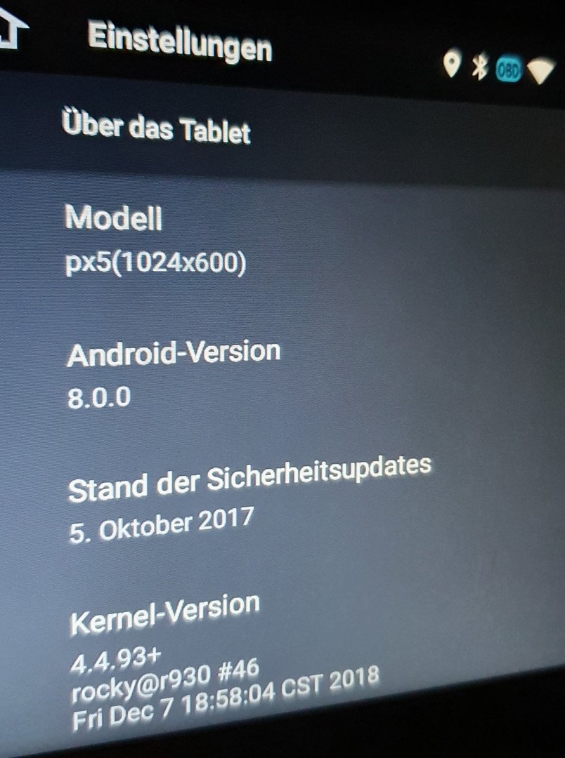

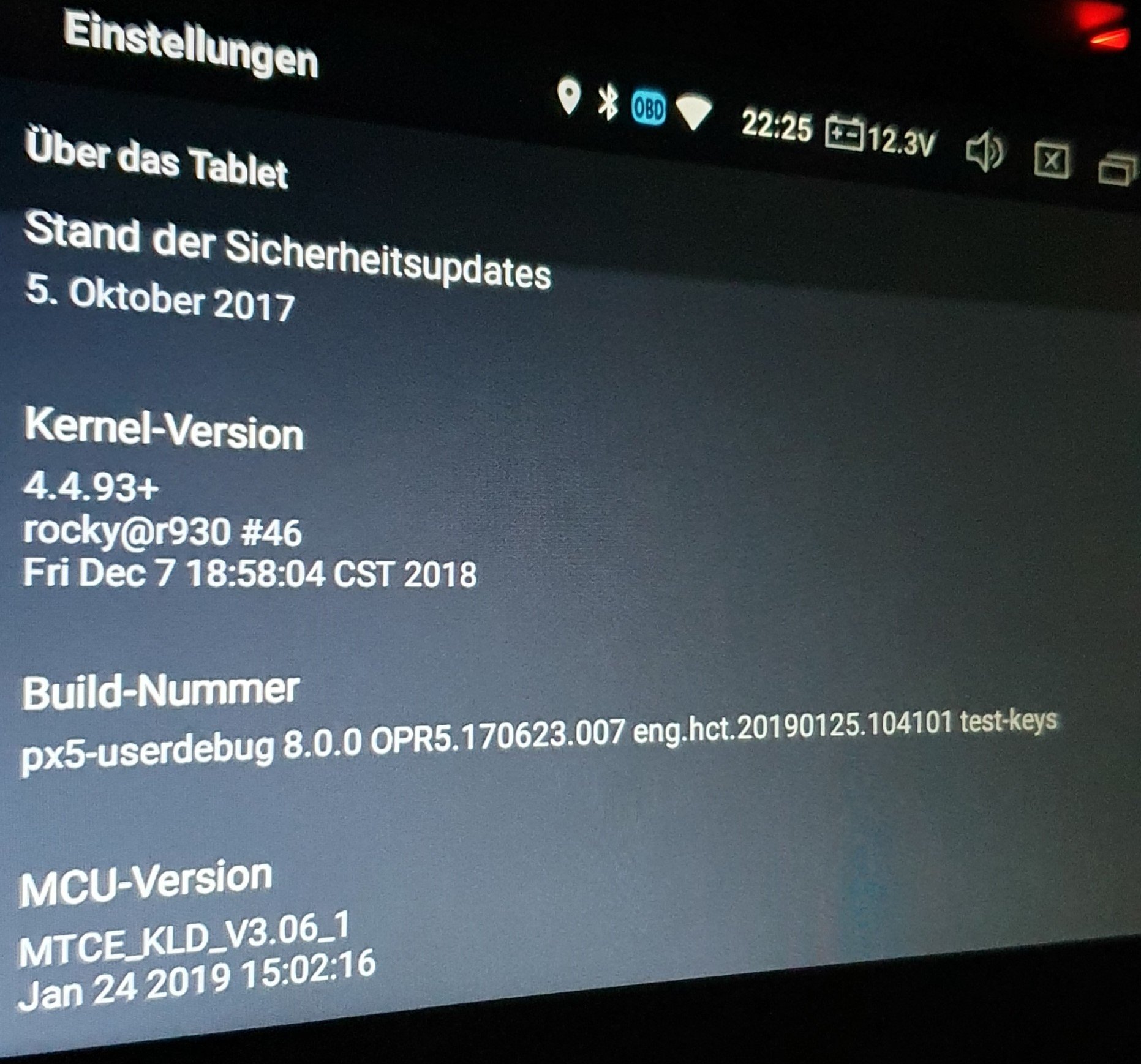

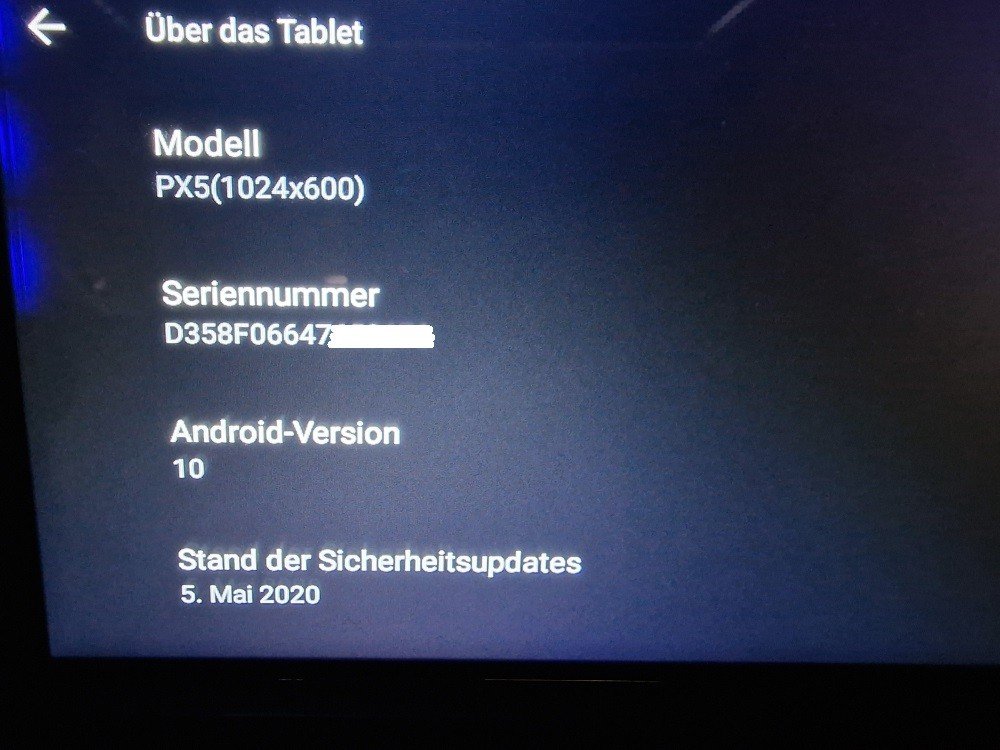

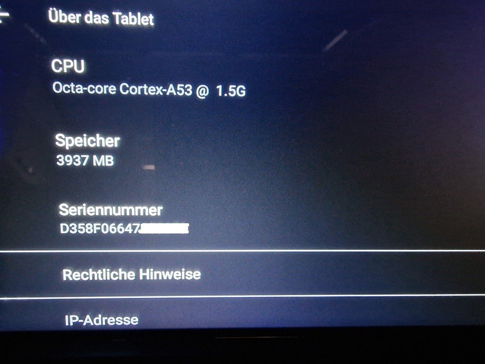

Um weiter helfen zu können, mach mal einen Screenshot von dem Menü "Über das Tablet". Ich brauche folgende Informationen:
  • CPU
  • MCU
  • Firmware
Drücken des reset knopfes brachte leider keine änderung. Was mir noch aufgefallen ist, das wenn ich im menü nach rechts wische, auf der letzen seite die verfügbaren Widgets angezeigt bekommen, welche auch nicht mehr werden, Sprich nur die 6 stück die schon beim 1. start des gerätes vorhanden waren.

@CT-163
Da scheint die Installation nicht sauber zu sein. Frage mal bitte bei Pumpkin an, ob sie dir die Firmware schicken... Mit Verweis auf die fehlerhafte Installation.
Ansonsten kannst du die Büchse auch auf Android 10 upgraden. Wie das geht steht hier.

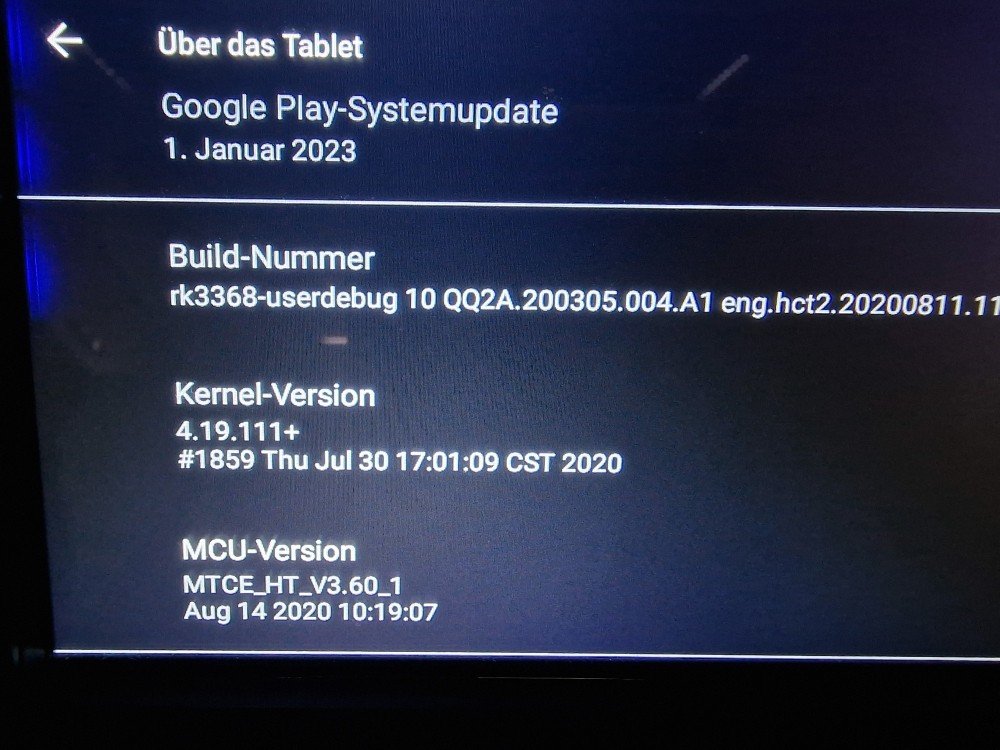

Ich hole mal dieses alte Thema hoch, weil ich für ein identisches Problem kein neues Thema aufmachen möchte.
Also genau so wie bei CT-163 stürzen bei mir alle installierten Apps unmittelbar während des Startvorganges ab. Die vorinstallierten Apps sind nicht betroffen. Bei den nachträglich installierten Apps betrifft es eigentlich alle, bis auf eine Ausnahme: TomTom läuft, warum auch immer.
