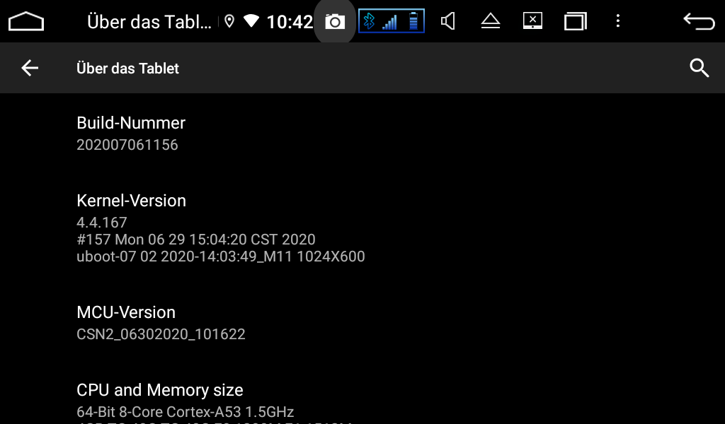

  • Screenshot von "Über das Tablet", wo man MCU-Version und die genaue Firmware lesen kann

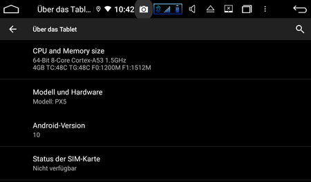

Hier ist die Seite. Screenshots habe ich beigefügt. Da steht zwar Android 10 ist aber nur die Fake Version. Die habe ich auch von Xda. Der Link zu meinem Radio kd-7216. Screenshot_20201031-104235.pngScreenshot_20201031-104247.png

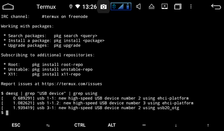

    • Terminal-Emulator auf dem Radio installieren und folgende Befehle eingeben:
    • Code:
      dmesg | grep "USB device" | grep using
    • Notiere dir die Ausgabe auf dem Bildschirm
  • Stecke einen USB-Stick in den ersten USB-Anschluss des Radios (oder dem entsprechenden Anschlusskabel)
    • Führe den Befehl im Terminal-Emulator erneut aus:
    • Code:
    • Notiere dir die Ausgabe!
    • Stecke den USB-Stick in den nächsten USB-Anschluss des Radios
    • Wieder den o.g. Befehl ausführen und die Ausgabe notieren.
    • Das wiederholst du für alle vorhandenen USB-Anschlüsse des Radios.
  • Wenn du eine solche Ausgabe auf dem Bildschirm siehst:
    • Code:
      [ 4781.749803] usb 3-1: new high-speed USB device number 16 using usb20_otg
    • hat dein Radio einen funktionierenden OTG-Anschluss.
  • Wenn du auf allen USB-Anschlüssen nur eine solche Ausgabe bekommen solltest:
    • Code:
      1-1.3: new high-speed USB device number 5 using ehci-platform
  • DANN KANNST DU DAS RADIO NICHT ÜBER OTG AUF ANDROID 10 UPGRADEN!!!
Das mach erst einmal... und dann sehen wir weiter.
  • Markiere den funktionierenden USB, falls es einen gibt
  • und mach am Besten Screenshots von den Ausgaben und poste die hier.

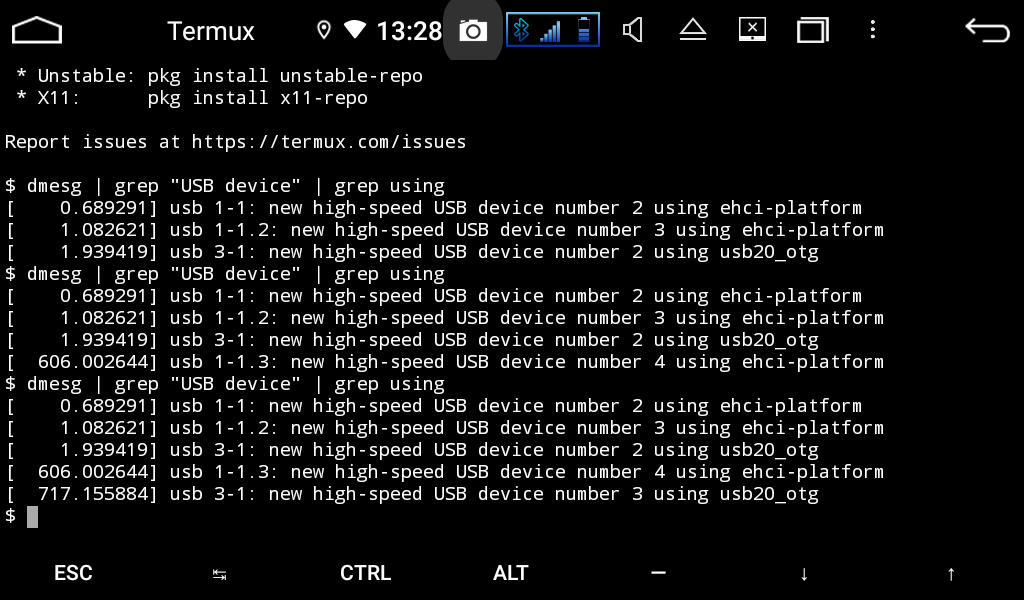

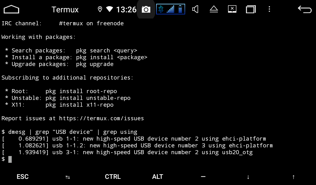

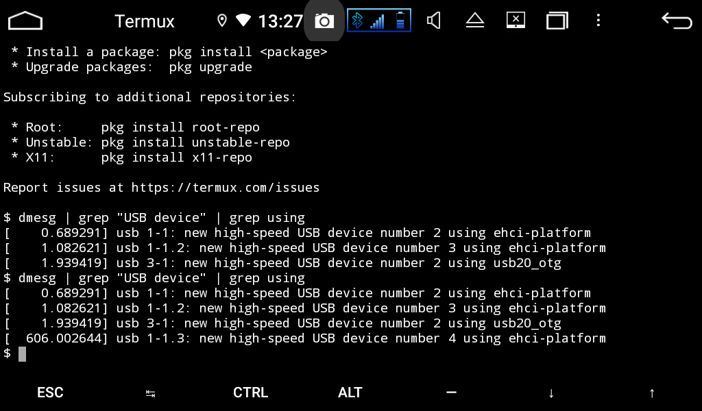

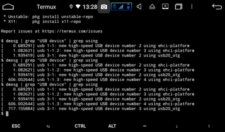

So habe das mal eben gemacht. Anbei die Screenshots. Auf dem um 13.26 Uhr ohne USB-Stick. Um 13.27 Uhr am ersten Anschluss und 13.28 Uhr den zweiten Anschluss. Screenshot_20201031-132847.pngScreenshot_20201031-132741.pngScreenshot_20201031-132618.png
@Finch
Also gut, der Anschluss 3.1 hat also OTG. Damit hast du schon mal Glück gehabt, dass es ohne Zerlegen der Unit geht.

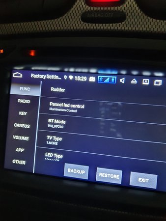

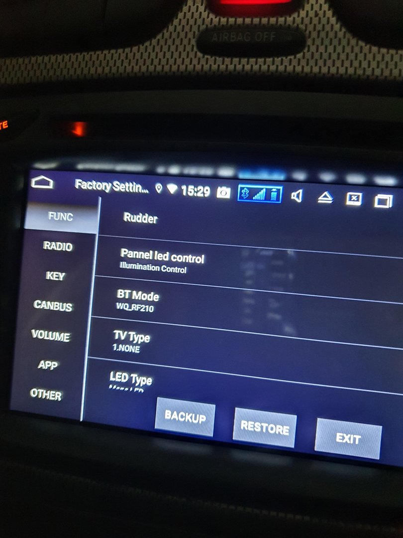

Schau noch erst bitte mal in dem Menü mit PIN 126 nach, welche WLAN-Hardware verbaut ist.
Da könnte ITV140 oder ITV145 drin stehen.
Wenn da KD-6 steht, dann gibt es derzeit noch keine Möglichkeit auf Android 10 upzudaten.
Wenn ITV140/145 drin steht, bitte merken, welche Version das ist.
Nach dem Update musst du da nämlich noch mal ran, um BT und WLAN wieder aktiviert zu bekommen.

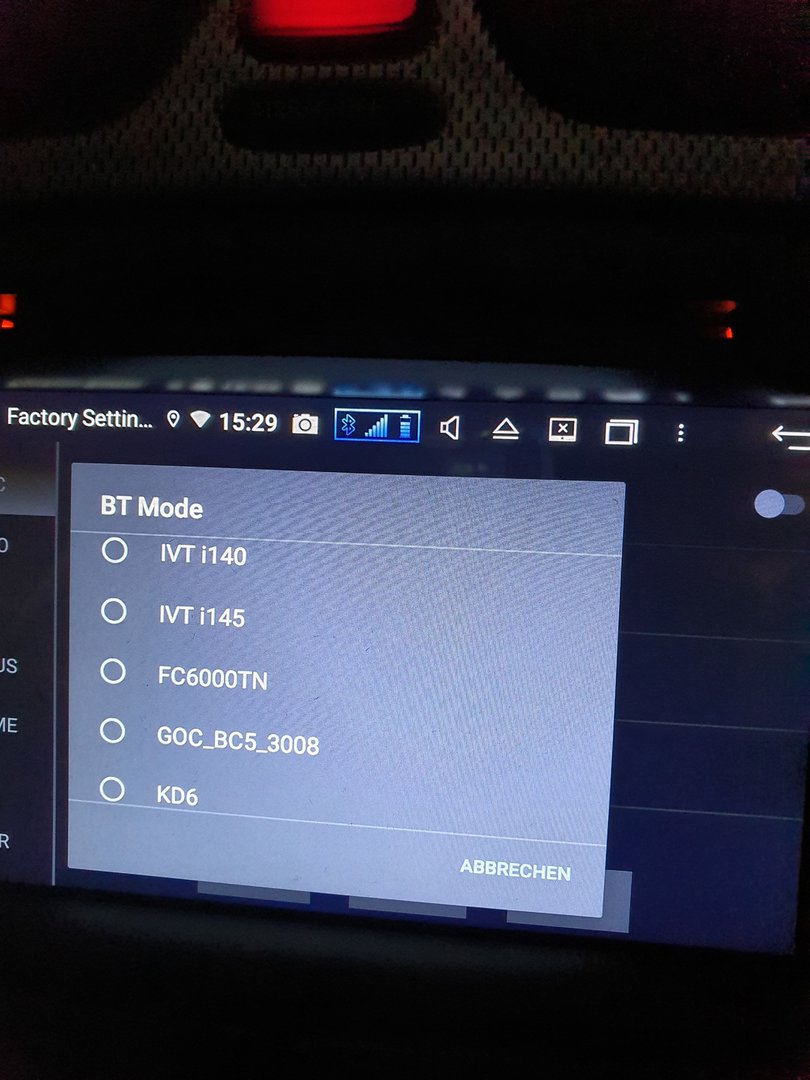

Das ist ja schon mal was 😃. So ein Kabel hab ich mir auch besorgt. Bei der WLAN-Hardware habe ich nur eine Einstellung gefunden in der die von dir genannten Optionen stehen. Hab das mal abfotografiert. Unter BT Mode stehen diese Optionen, gewählt ist aber eine andere. 20201031_152922.jpg20201031_152942.jpg

Passt so weit...
Also solltest du diese Files runter laden und auf deinem Laptop installieren.
2. Upgrade
  • Android Tool auf dem Rechner installieren und starten.
  • Download und setup dieser APK auf dem Radio
  • Installierte APK starten und dort auf "Go to Android 10" klicken. ACHTUNG: Das Gerät wird rebootet und ist dann erst einmal gebrickt. Die APK löscht nämlich den Bootloader und die Bootpartition!!!
  • Laptop und Radio mittels USB-Kabel (Male 2 Male) am markierten OTG-USB Anschluss verbinden
  • Das Android Tool sollte dann unten in der Leiste eine Meldung ausgeben: "Found one MASKROM device"
  • Mit dem RUN Button das Setup starten und warten bis das fertig meldet.
Danach wird das Radio neu gestartet, komplett formatiert und du hast dann Android 10
Nach dem erfolgreichen Upgrade:
  • Download --> Oct 14th 2020 202010141730 (Das ist derzeit die aktuellste Firmware.
  • Die muss auf einen formatierten Stick drauf gepackt werden und wie gewohnt updaten.
Nachtrag:
Es könnte sein, dass du nach der Installation der aktuellen Firmware keine WLAN-Verbindung aktivieren kannst.
Dann bitte wieder in das Menü gehen, eine andere BT-Hardware auswählen, neu booten und dann noch mal in das Menü rein gehen und die richtige Hardware auswählen.
