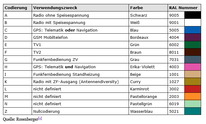

Ja, es gibt aber sogar einen "neutralen" Fakra-Stecker (Fakra-Z). Ich hab das hier im www gefunden. Eventuell isses ja für den einen oder anderen von Interesse:
Natürlich gibt es den...aber bitte nur für denjenigen, der weiß was er tut.
Im Auto brauchst du den normalerweise nicht, wenn du die richtigen Kabel verbindest.
So was ist für den Notfall da, wenn man mal eben eine Antennenleitung austauschen muss. Dann hat man so ein paar Stecker im Handschuhfach liegen.
Für mich was das einige Jahre Bestandteil des Bordwerkzeuges, incl. der passenden Crimp-Zange, wenn ich in den USA unterwegs auf Testfahrten war.
Ich hab auch schon überlegt, mir für diese Stecker eine Crimpzange zu kaufen. Aber dann braucht´s ja noch die ganzen Stecker und Kabel. In Summe kommt man da wohl nicht SO VIEL günstiger weg, als wie wenn man gleich fertige Kabel kauft.
Für einen, der das öfters macht, ist das sicher ne Überlegung wert.
Nee, lohnt sich nicht.
ein fertiges Kabel ist deutlich preiswerter, wenn man nur eins braucht.
